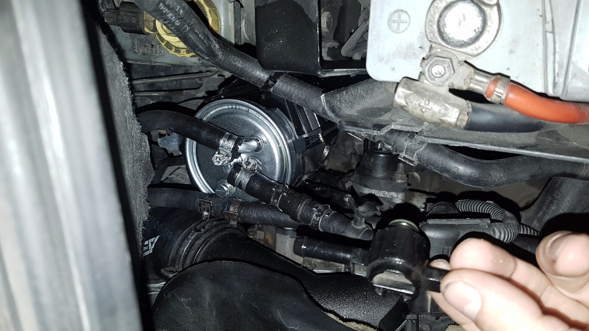

Здравейте колеги колата е 2001г. 116к.с. Вчера както си карах изгасна след 100метра, без каквито и да е признаци се едно свърши нафтата, въртя не иска да запали, дойде един колега и ме дръпна и на скорост запали след 30 40 м дърпане се едно беше дръпнала въздух. Днес запали перфектно спрях я с муцуната нагоре на баир нарочно карах 20км и без проблем, обаче на прибиране към вкъщи ми светна лампата за горивото като и стрелката падна до 0 и почна да пищи след 5 секунди се оправи, а нафта имам много, не е гаснала но това много ме притеснява че пътувам се извън града. Да вадя ли сондата от резервоара и как се вади. Четох че се затлачвал топлообменника на нафтата, но нямам никакви признаци за недостиг на гориво върви добре не пуши. Филтъра е сменен, отдушника на резервоара работи. Колата я имам от скоро, вчера проверявах кабелите на дюзите за хлабавини защото ми излезе грешка p1267, дали може да съм бутнал нещо покрай филтъра и да ми дърпа въздух, ама днес си вървеше без проблем, нищо не съм разкачал освен буксата на кабелите на дюзите и ги пръзнах с контактен спрей. Моля за съвет БЛАГОДАРЯ

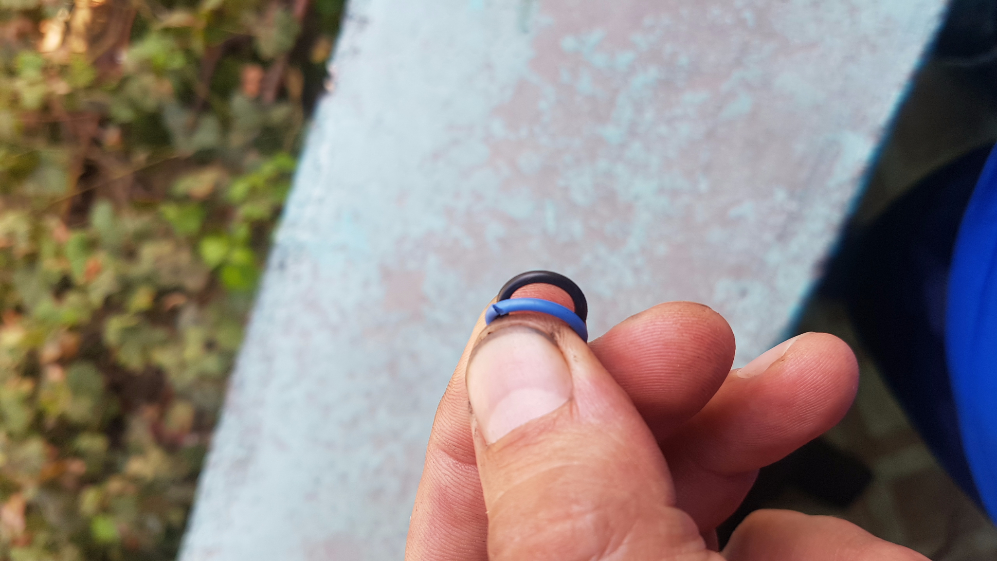

Малко развитие преди малко закъсах и се наложи да ме дърпат добре че бях наблизо, запалих и след 200 метра изгасна. Ужас, стигнах до сервиза и решихме да извадим опростените на горивния ф-р който сменях неотдавна и какво да видя несменени опръстени един син сцепен и един черен, смених ги давидим какво ще стане уж новите влязоха плътно ама следващия път ще го махна този филтър че страшни главоболия по пътищата

Днес след стоене пак запали и след 100 метра ме дърпаха, смених филтъра преди малко с обикновен от голф 2ка, Колеги кажете от къде може да дърпа въздух от друго място че направо ме лудна тая кола всеки ден с въжето. Или само от филтъра защото рейла държи налягане пали от четвърт.

Когато стане авария докато чакам да ме дръпнат извадих от горивния филтър клапанчето и отдолу под него е СУХ филтъра (не е пълен) давам на контакт и се напълва след малко и пръска като фонтан. И после пали след 30м на дърпане. И няма проблем след това. Сигурен съм че няма нафта в рейла ама защо? След 100м каране като се изпразни гасне
Edit; ето как го направих махнат стария филтър и тоя проклет клапан

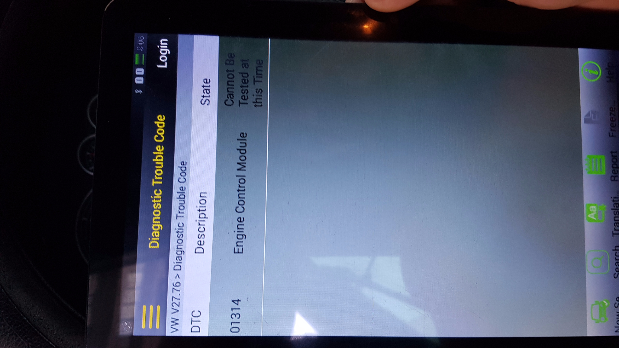

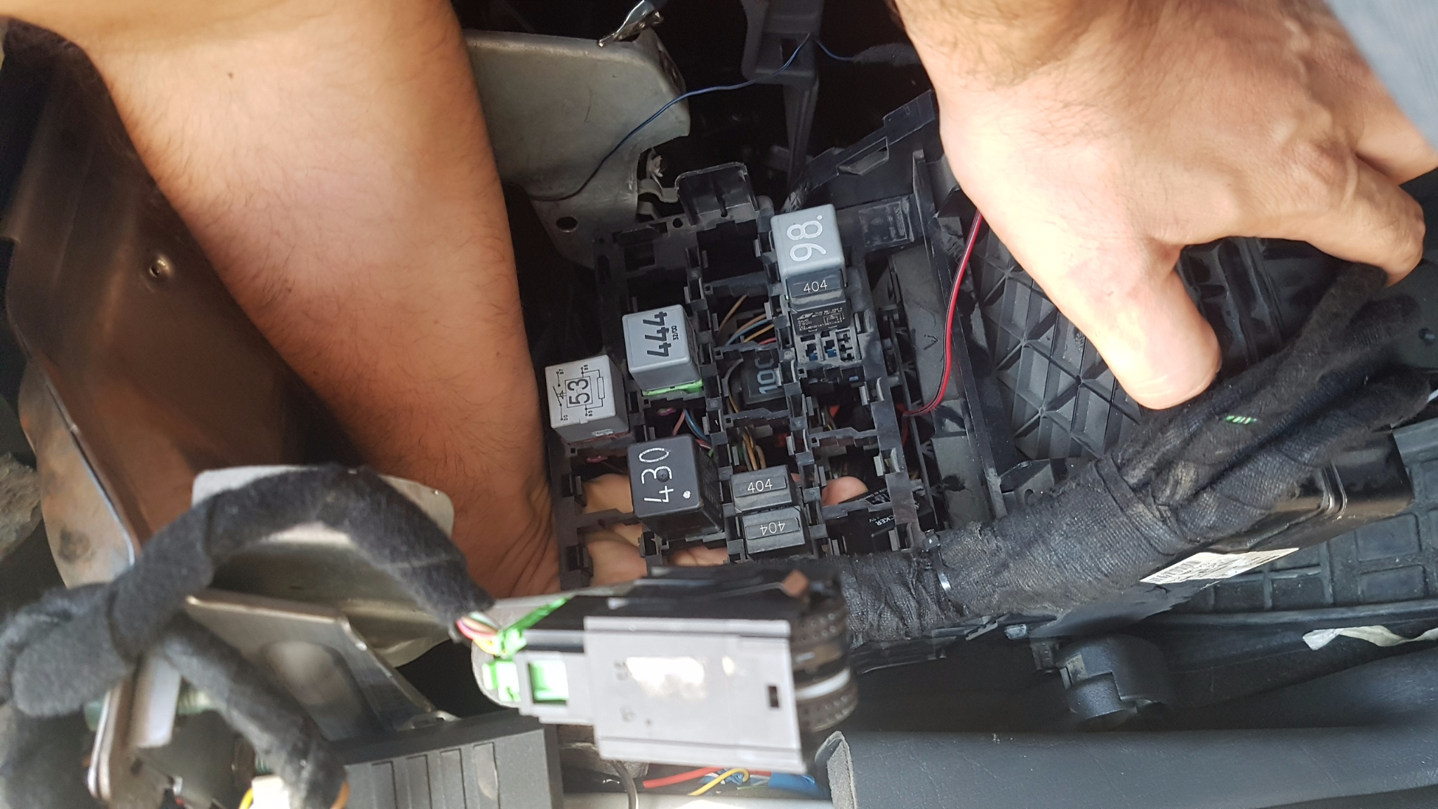

ПРОБЛЕМА Е РЕШЕН. Оказа се реле 109, някой преди мен го е сменял обаче не е контактувало добре с кабелните обувки и затова ту работи ту не.
Как стигнах до него: цялата работа се оказа от светването на ESP оказа се че реле 109 дава плюс на главния компютър който управлява ESP и като светна ми даде грешка 01314 и веднага се разрових из форума и видях че е има връзка с това реле и разпилях бушонната кутия и като го размърдам ту светва лампата за подгряване ту изгасва явно и това ми го е правило в движение. Смачках обувките и запали от раз. Дано да съм бил полезен на някой че голямо тегло теглих по пътищата цяло Търново ме разбра.

Ако беше забелязал и споменал , че не свети подгрева при подаване на контакт още първия коментар щеше да е за реле 109 . А релето струва 10-20 лв ново .
