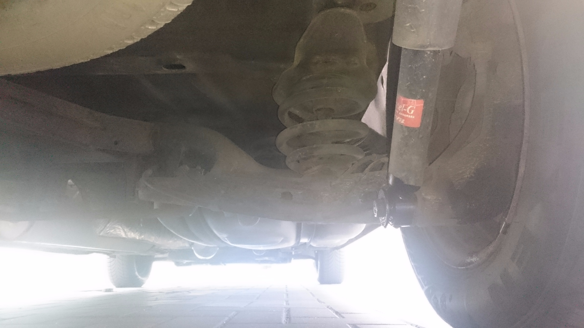

[img][/img]
Направих снимка отдолу, ако не е много ясно, утре ще направя друга. И сега малко по подробно по темата. Пиша ви от Германия и след месец имам преглед. Задната пружина от лявата страна е счупена и колата е леко наклонена. Бях на 2 майстора и двамата ми казаха, че трябва да се сменят и двете пружини, не ставало само едната, но проблема е, че
"УМНИТЕ НЕМЦИ" ми искат между 250 - 300 евро (без частите). Гледах клипове как горе долу става, но не намерих като моята Рибка, затова реших да попитам вас.
Не ми се дават сумати пари само за смяна.
А това за цветовете не го знаех, но вече съм поръчал.

Re: Как се сменят задни пружини на Шаран
http://vwts.ru/forum/166162.html
Между другото. амортисьора ти май е текъл
Не, не е текъл, просто пръсках там WD 40 за ръжда, затова изглежда така.
Не знам точно кои болтове трябва да развия, за да изкарам пружината
По-принцип носача трябва да слезне надолу, него го държи в тази посока амортисьора, внимавай с кабелите за АБС-а, да не се опънат и после при новата пружина ще ти трябва натиск за да сложиш пак болта на амортисьора. Хубаво е да го направи някой, който знае какво прави, а ти да гледаш първият път.
Toва може да е от полза :
http://www.akadia.ru/_pages/audivw/inde ... I9PTUwMTE1
При руснаците намерих сл. тема със снимков материал. Не знам как си с руския език :
Набързо ; руснака вдига на стойки от 2 те страни, сваля гумите. Може да не се откача стабилизиращата щанга , но мислел,че ще има по-малко усилие./по 2 болта кл.10.Запасил се е с графитна смазка да смаже стаб. щанга.
При теб не е зле да се запасиш с тампоните на стаб щанга / сигурно са за смяна- но има щанги с различен диаметър -по рамата с каква щанга си/. Откача аморт. отдолу от носача /пръска с WD или подобно/.Напъва носача надолу и вади долната част на пружината. На новата пружина слага горе тампона и я подвежда към мястото и.
За да завие долния болт на амортисьора и преодолее натиска на пружината използва тръба повдигайки носача и подпира тръбата с трупче. Но сам не се оправя и и или трябва помощник .А руснака използва крика на снимките.
Накрая завива крепежа на стаб. щанга ,слага гумите .
Успех
Успех
Благодаря ви много за съветите. Вчера си смених пружините за около 1 час. Процедурата става точно така, както е показано на снимките и както е обяснил колегата Kris11. Благодаря още ведъж :). Темата може да се заключи :).
