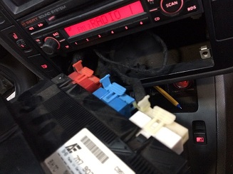

колеги чера накрая завърших напълно направата на печката на вана с дистанционо + пускане на климатроника заедно с нея
пада доста игра за около ден но кефа е голям . ще кача и пдф за колегите който биха искали да го направят и те
дистанционото го купих от приятел който ремонтира печки от добрич и то се монтира супер лесно и бързо но докато намеря схема на свързването на климатроника да тръгне с нея падна доста четене и търсене

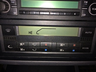

климатроника влиза в режим на работа HE и почва да духа на 2 степен на топло когато работи

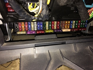

трябва да си набавите пинове за бушоното тъбло и за буксите на климатроника и комфорт модула
схемата е описана в пдф фаила и с дистанционото се монтира едно реле за вентилатора като аз го нправих да се задейства климатроника след 12-13 мин след като работи печката
по принцип при режим HE почва да духа когато температурата на воддта стигне 60г но аз сложих време реле което мога и да иключвам ако искам климатроника да не духа и навън е по топло , да работи само печката

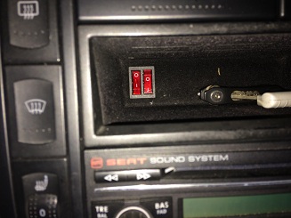

като съм изкарал и копче от термо датчика на печката зада неработи когато навън е топло и на къси разстояния- да се пали за 5 мин и да се гаси както е по ринцип под 10г пали автоматично
