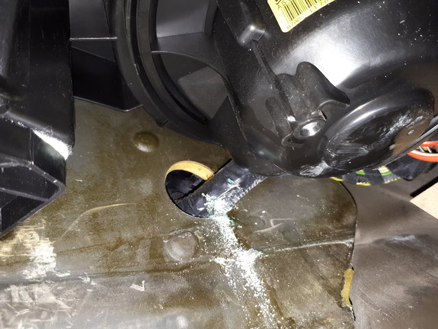

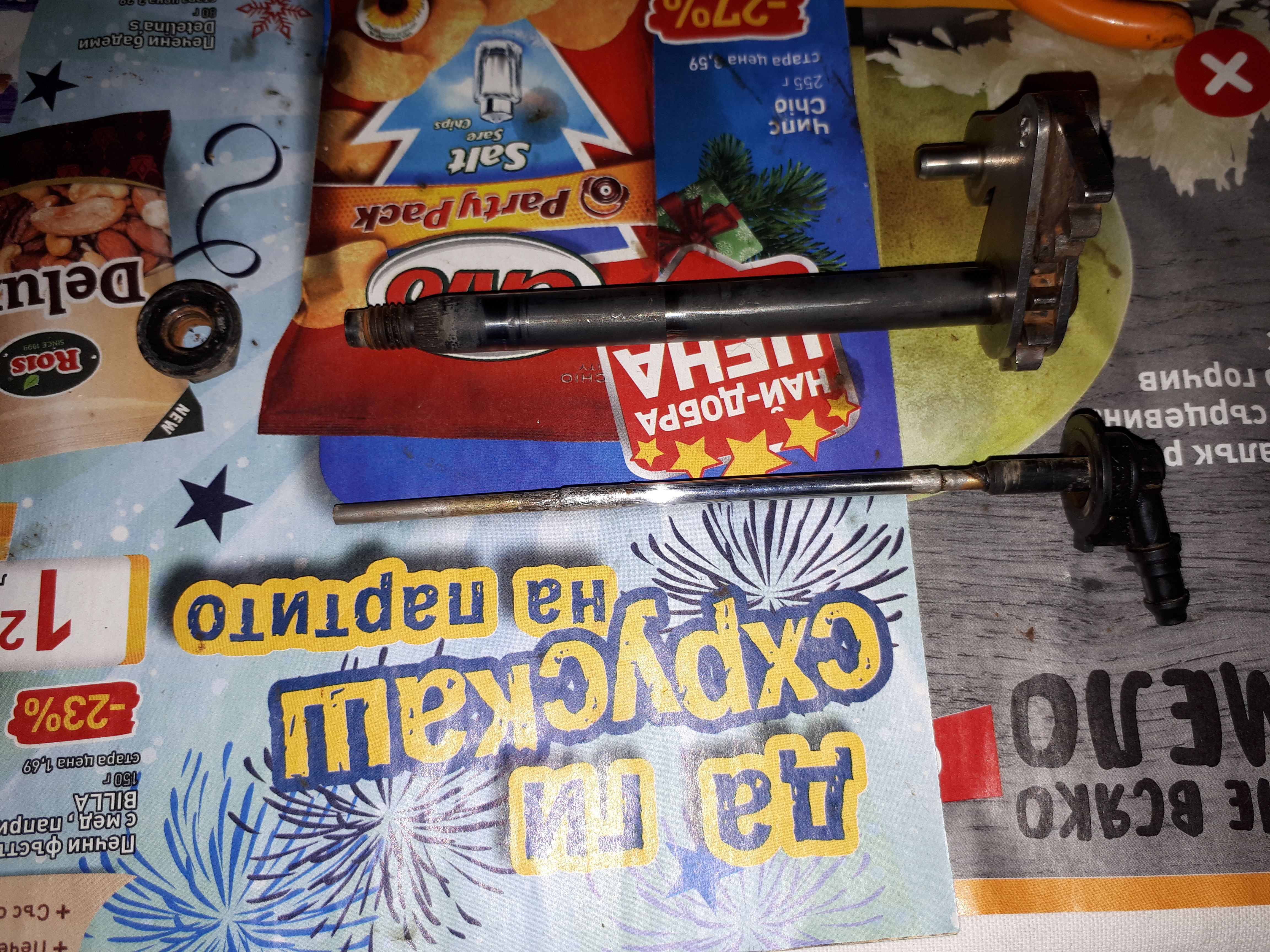

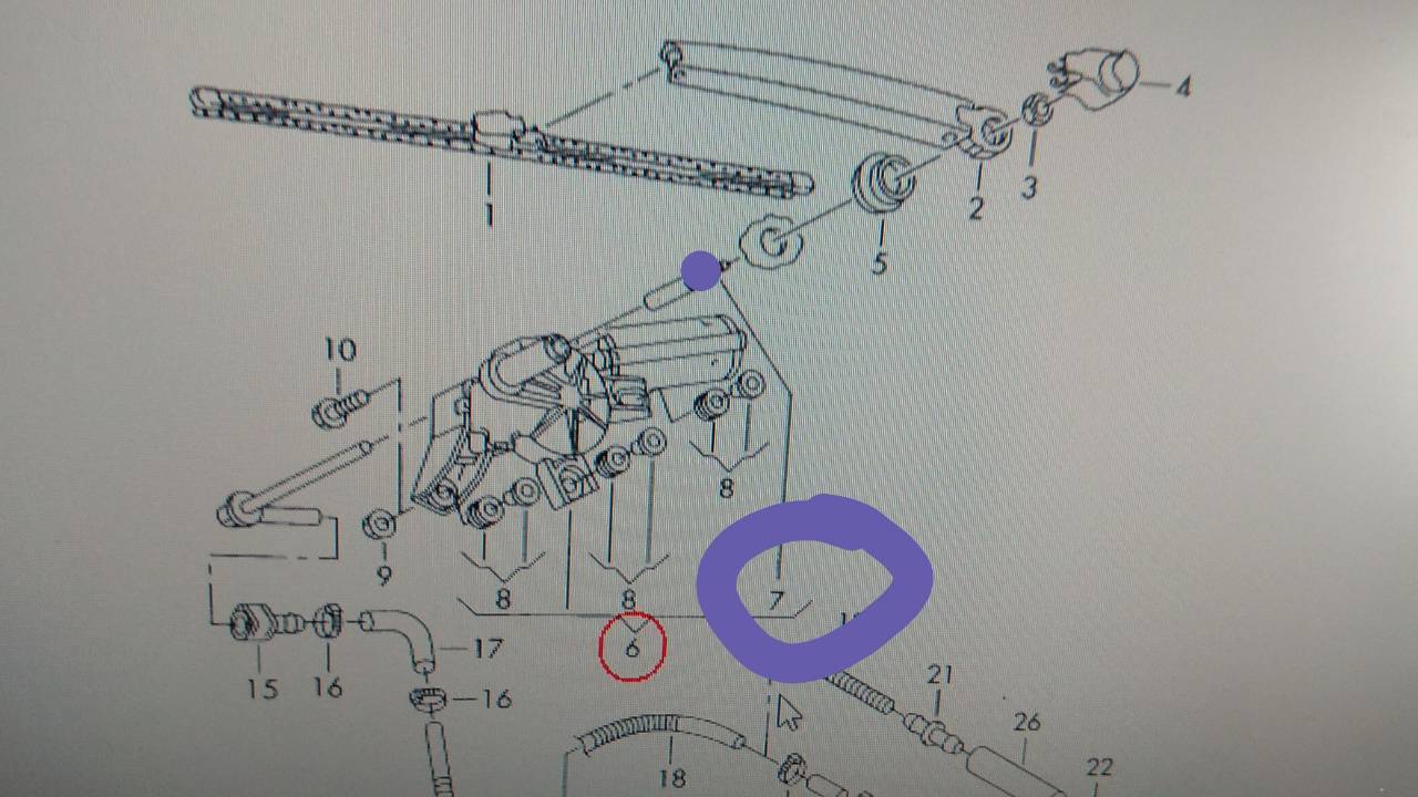

Имах доста проблеми и аз с чистачката на задното стъкло. Имаше скъсана месингова тръбичка,тази в оста където се стяга рамото на чистачката и течеше течност вътре в багажника,плюс спукат маркуч в купето до предната дясна греда на пасажера.
