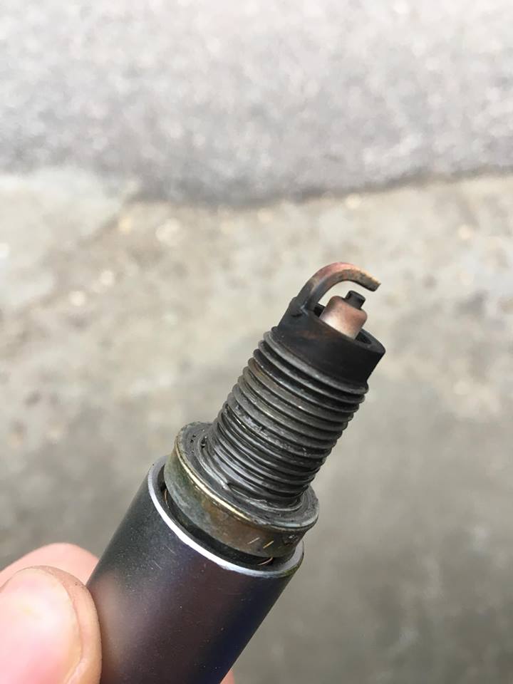

Здравейте колеги, какво мислите за запалителните свещи NGK - made in France, които в момента на пазара се предлагат? Тези свещи на снимката са на почти 4-години и 30 000км да ги сменям ли пролетта или да покарам още една година..(в сервизната книжка пише 60 000км или 4 години) На сегашните пише JAPAN

the_red_camel - регулирай си разстоянието м/у електродите.При извън норма проблеми с бобина и кабели, капачка

Ако си погледнал темата ми за грешни свещи, прав си до някъде, но досега съм нямал проблеми, а и разстоянието не е в повече за да ми създаде проблеми-поне аз така мисля :rolleyes

Нищо им няма,карай си с тях.
