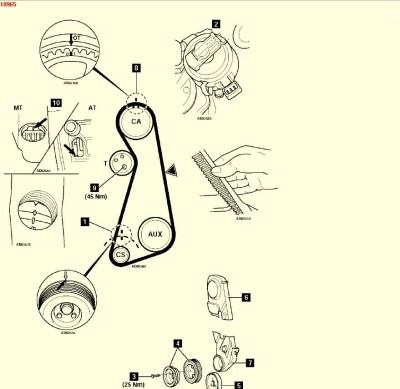

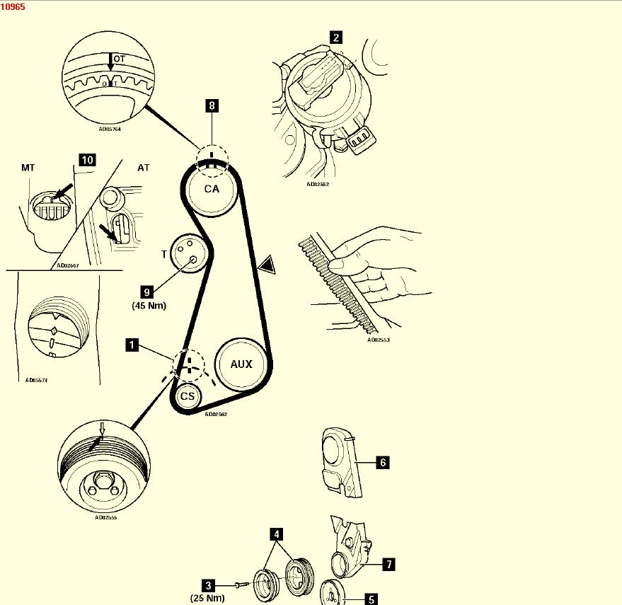

На този мотор ценртовката се прави на компютър,сега си разместил делкото и няма уцелване.Закарай я на някой който разбира да ти я зацепи правилно и ще се видиш в динамика

Делкото има белег на корпуса,който при правилна центровка трябва да е срещу палеца...при съвпадание на другите белези-на маховика и на ролката на разпределителния вал...

Оказа се, че делкото е завъртяно на 180 градуса, незнам защо е било така, карам го вече 6-7 години така, но като завъртях делкото на 180гр. и пренаредих кабелите по делкото и всичко заспа, вече я няма тази досадна грешка за датчика на хол, и колата е доста по пъргава.
