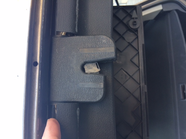

Багажника спря да се затваря. Палчето на бравата си седи свободно и не щраква в заключено положение.Свалих бравата и я поразглобих,почна да работи.Но когато я монтирах пак на колата отново отказа.Намерих нова част в един магазин на Симеон ,но е 140лв. Някой има ли екстра брава на старо или да знаете в кои морги около София има части за Тоуран.

Виж да не е дало накъсо ключето в дръжката на вратата или кабел накъсо да има. Провери и да е натиснато от планката постоянно - да не се е заклинила.
Освен това да не е опънато лостчето за ръчно отваряне отвътре от багажника. Вижда се като се свали триъгълника, ако не ти е свалена кората.
