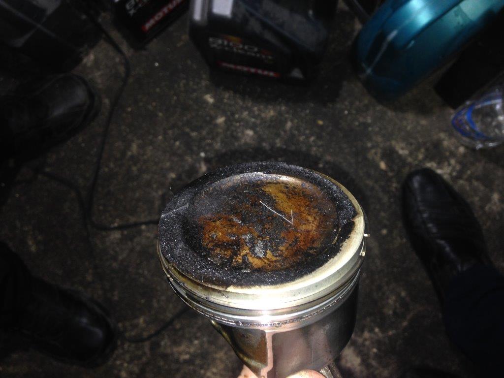

Здравете , колеги,
Туран 1.6 101кс, 2008г , бензин и LPG. Гори масло по 700g на 1000км. Маслото е сменявано на време, оригинално, с предписания вискозитет.
Светва чека, а отзад като работи, мирише на сяра, явно от маслото ще да е. / Моля да не коментираме маслата./
Мисля да отварям двигател за ремонт.
Монтьор каза, че на тия коли блокът е алуминиев, а цилиндрите са покрити с никасил, с дебелина 0.07 мм. Когато цилиндърът се износи неправилно - на елипса, сегментите започват да копаят блока там , където е паднал никасила и става мазало. Което означава , че при смяна на сегменти ефект няма да има, а точно обратното. :icon_sad
Питането ми е следното : Има ли смисъл след като отворим двигателя да сменяме сегменти и тн, ако има елипса ?
Този проблем отстраним ли и , или да сменям колата.
Моля , помогнете с компетентно мнение
Благодаря предварително.

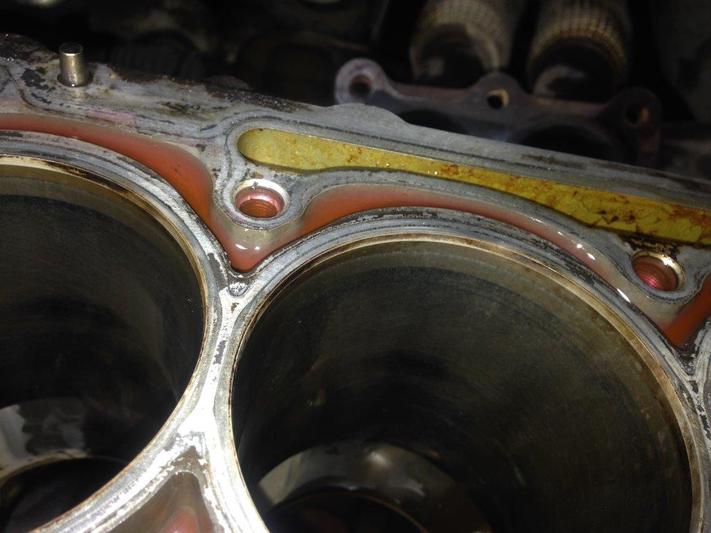

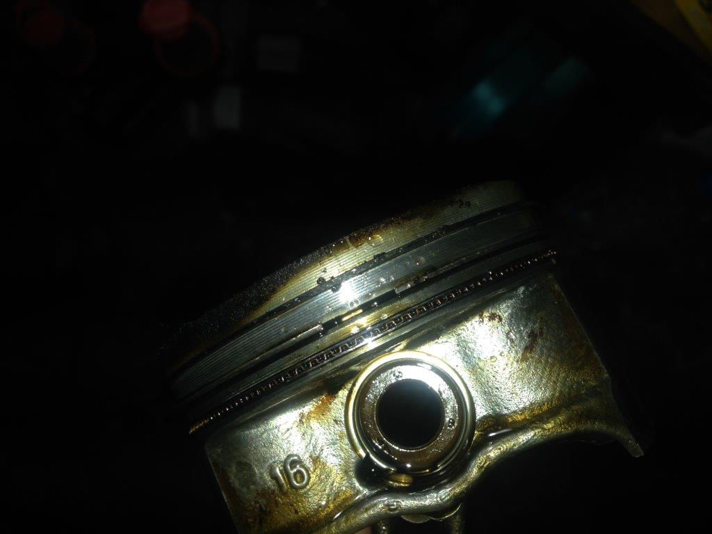

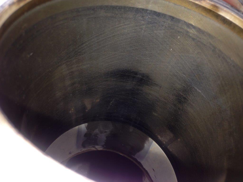

Здравейте,
Отворих двигателя. Виждам едни петна по цилиндрите. Някой знае ли от какво може да са ?

Мнениеот goppa » Вто 06 фев 2018 13:19
Ние не ги виждаме тея петна.
tdi fen
Мнения: 4783
Двигател: TDI AGR
Re: Туран 1.6 бензин 2008г проблем двигател - гори много масло.
Мнениеот tdi fen » Вто 06 фев 2018 14:05
на мен ми се вижда ок

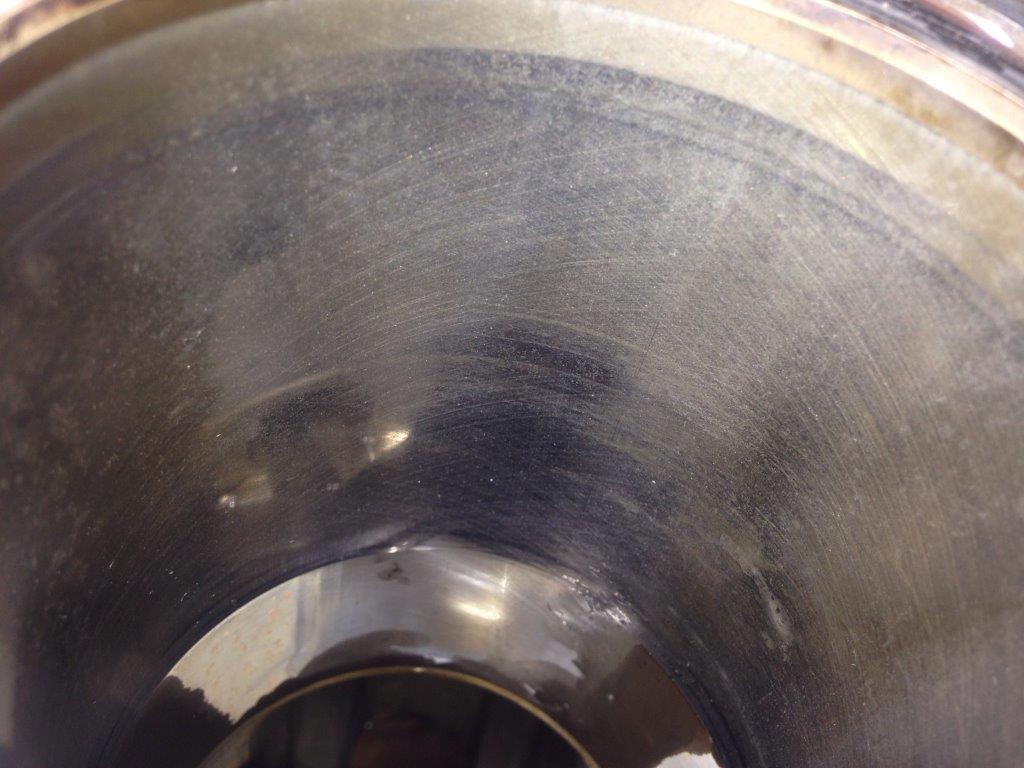

Мнениеот plameney » Вто 06 фев 2018 16:43
Кръстосващите се линий са хонинга на цилиндрите.Намери вътромер и измерете елипсата.На снимката изглеждат добре цилиндрите.Провери и буталата с микромер.Мери се там където е черното.Но когато са износени буталата,черното оцветяване пада а при теб изглежда с доста добър цвят.Май само сегменти ,обслужване на глава и си готов.Провери също след ремонта и газовата рейка да не се е разбила и да ти работи някой от цилиндрите с бедна горивна смес.Това води до преждевременен износ на клапани и сегменти.При мен се беше получил този проблем на един от цилиндрите.Компресионния сегмент беше изтънял от работа с бедна смес.Когато сегмента има голяма хлабина в канала се получава”помпен”ефект и разхода на масло е огромен.

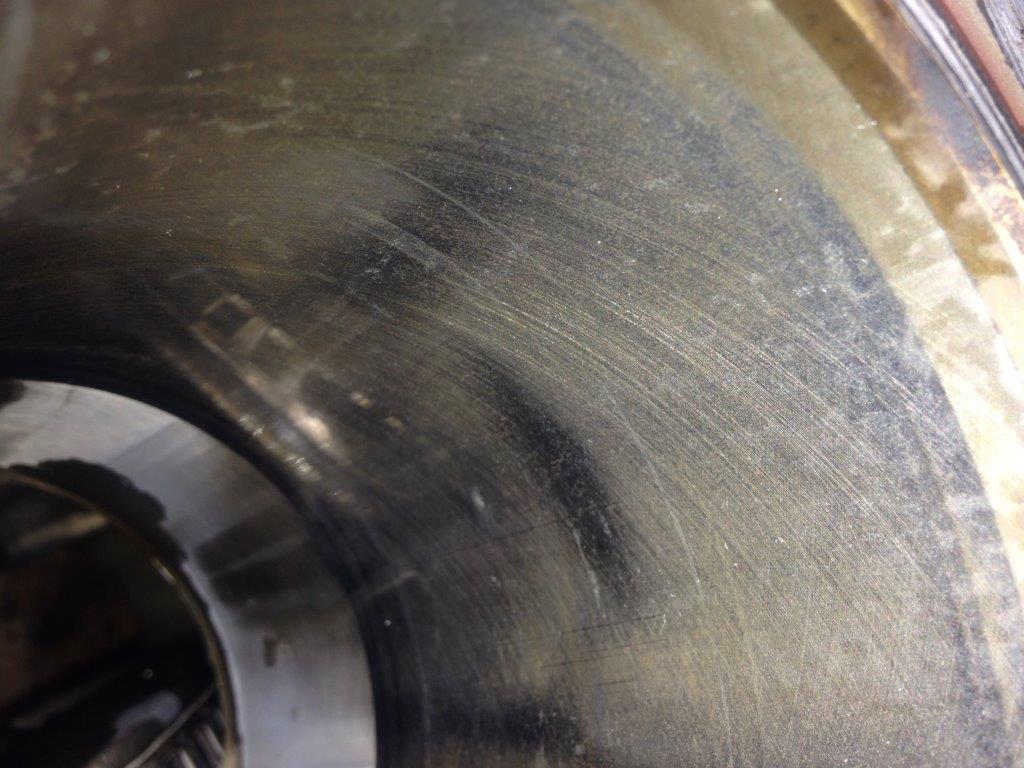

Благодаря! Това за помпения ефект не се бях сетил. Много точно казано ! Има там по едно елипсовидно петно на всеки цилиндър с големината на монета от лев. Ето още снимки.

Мнениеот muns61 » Вто 06 фев 2018 18:47
Добре изглеждат, няма какво да мериш. Слагай новите сегменти и сглобявай. Виж клапаните дали имат луфт във водачите.

Мнениеот plameney » Сря 07 фев 2018 0:05
На снимката където са петната се виждат следите от хонинга,макар и поизтънели .Мисля,че няма как да липсва никасил—а там.Ако слоя е дебел 0.07мм на страна,това значи 0,14мм елипса.Няма да има ни хонинг ни цилиндър.Моя мотор е 1,6 и имаше елипса 0.04 мм.Допустима елипса в сервизната документация беше 0,08мм.При теб на гледане по снимка ми се струва доста по—добре.

Мнениеот kemche » Чет 08 фев 2018 15:13
премерих как са цилиндрите :
първи и втори - разлика в диаметъра 0,02мм
трети - разлика в диаметъра - 0,01
четвърти - 0,035мм
Как ви се струва ?

Мнениеот dalgia-73 » Чет 08 фев 2018 17:48
Три стотни нищо не са.

Мнениеот plameney » Чет 08 фев 2018 18:31
Перфектен си.За тоя тип мотори допустимото е 0.08 сглобявай с нови сегменти,биелни лагери,ревизия на главата(ако има нужда от нови водачи притриване на клапани или каквото е нужно,гумички)така и така си я разкачил сменяй ангренажи ремъци и т.н. Ако бюджета го позволява де.
