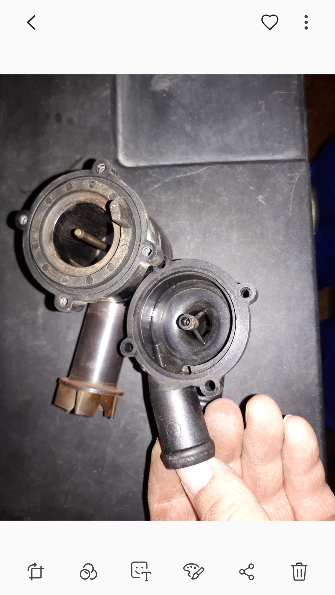

Ще се тества още утре, но искам да попитам и нещо друго, защото незнам о дали не е от значение. Свалената помпа, която беше на колата е тази:
а "новата е тази
от такава печка е, но е по-различна по вид. Кабелите не излизат оттам. Вързана е със същите цветове кабели.
а "новата е тази

Re: VW Touran 1,9 105 k.c 2007г.-Проблем с печка Webasto
Няма значение, че е друг модел, общо взето въртят около 500-750-1200 литра в час.
Не мога да видя номера от снимката, за повече инфо, но това не е от голямо значение...
Проблема е в кабелите към помпата ... прекъснат или окъсен.
Може и да са обърнати при свързването, и ако помпата се управлява директно от самата печка, за това дава тази грешка.

При мен тази грешка беше оправена с нова помпа!
След като разглобих охлюва на помпата върху ротора(магнитен) е имало налепени метални частици и са го блокирали, електрониката не е издържала.
Реших да сложа два силни неодимови магнитна на тръбата подаваща към печката антифриз.
Свалях маркуча от мет.тръба за да изтече антифриза и имаше налепени метални частици отвътре където бяха магнитните.
За това горещо препоръчвам!
