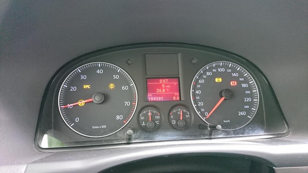

Здравейте,
Каква би могла да е причината за едновременното светване на контролните лампи по долу на снимката?
При запалване на автомобила останаха да светят тези лампи плюс лампите за акумулатора и ESP, след повторно запалване лампите за акумулатора и ESP угаснаха, останаха да светят само тези, като тази с волана първоначално е червена. Червената лампа най-вляво премигва не свети постоянно (ръчната не е вдигната).

Като гледам, акумулатора е откачан, нещата ще се оправят след няколко километра движение.
Ако и след, примерно, 10 -20 км, останат да светят, закачи я на диагностика.
Лампата под 5000 на оборотомера е за изгоряла крушка някъде.

Най добре диагностика, ако ще гаснат лапми ,то това става след 100метра. Не загаснат ли има проблем и най добре е да я закачиш колата и да се прочетат. Воланчето е от датчика за ъгъл на завиване във волана предполагам.

Колега LUST76 Къде се намира този датчик за ъгъл на завиване. И имаш ли представа каква цена е? Благодаря ти!

Намира се под волана, цената му е около 140лв, има и такъв ,който е в рейката вътре. Смяната му е трудна, но не и невъзможна.EPC лампата вероятно е ел.проблем-свещи ,бобини. Препоръчвам обаче първо диагностика.Ако има нещо пиши на ЛС .

Здравейте. И аз имам подобен проблем, но при мен се получава по време на движение. Святка ЕСП офф, гасне климатроника и святкат лампите по таблото. В този случай после трябва да загася колата и всичко си идва по местата. Напоследък ми светнаха и лампите за свещите и двигателя и не искат да изгаснат. Като се закачи на компа не излизат като грешка. Колата има и оттечка някъде защото губи ток понякога. Карали сме я по майстори и по електричари, но никой до сега не е намерил какъв е проблема. Някой има ли си идея какво може да е?

За ЕСП вероятно някой датчик на колелата губи връзка. Другите симптоми са слаба връзка, или проблем по самата инсталация, скъсани или протрити кабели някъде. Само. че иска добър майстор дето да почне от някъде. Проверете кабелите на вратите и задната пета врата, понякога се късат не точно на згъвката а по навътре и правят тези ядове.
