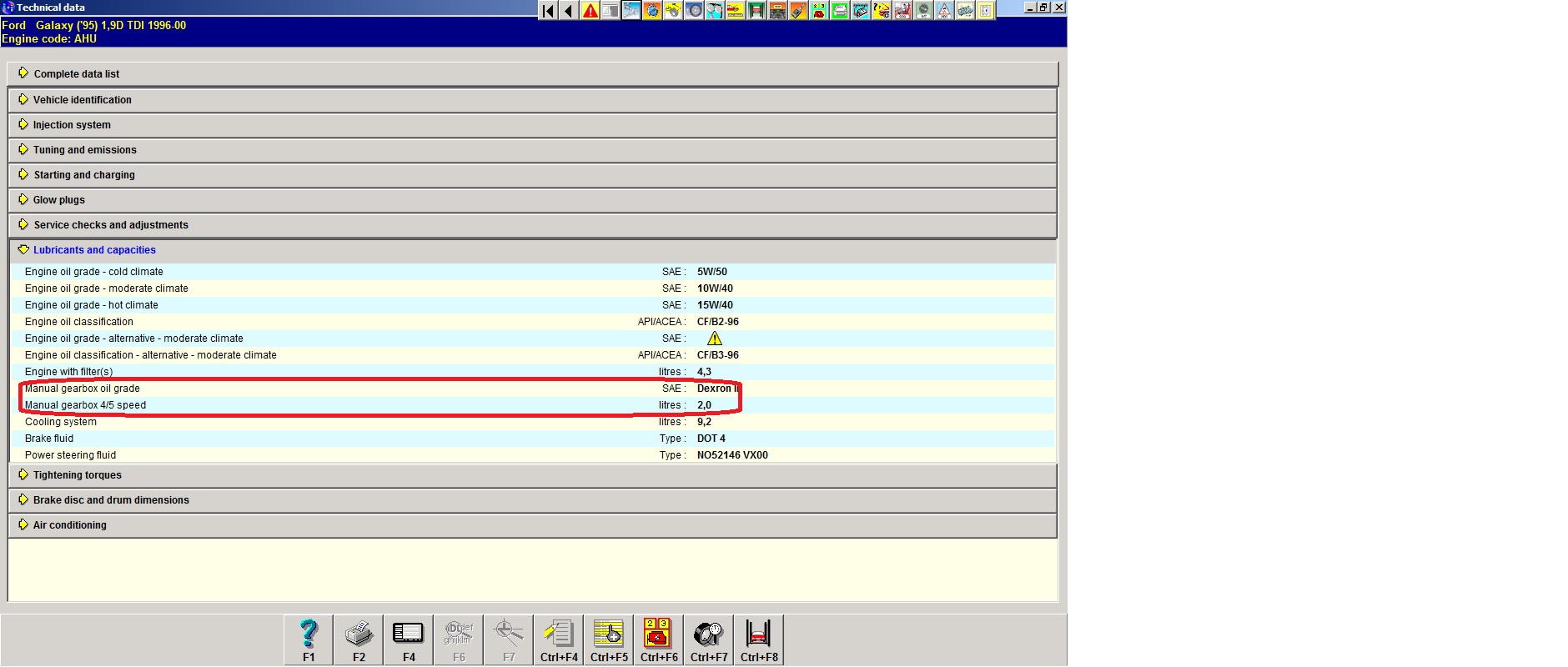

Да разбирам че нашите кутии са с декстрон 3 и трябва да взема втората добавка? Гледам че пише 10-20 процента от количеството на маслото да се сипе,но не зная колко масло има в кутията
- goppa
- VW експерт
- Мнения: 8044
- Регистриран на: Вто 04 сеп 2012 19:25
- Автомобил: Seat Alhambra
- Двигател: CFFB
- Местоположение: Горна Оряховица
Re: Скоростна кутия или съединител ford Galaxy 1998 dizel 90
2.2 литра е маслото в кутията.
