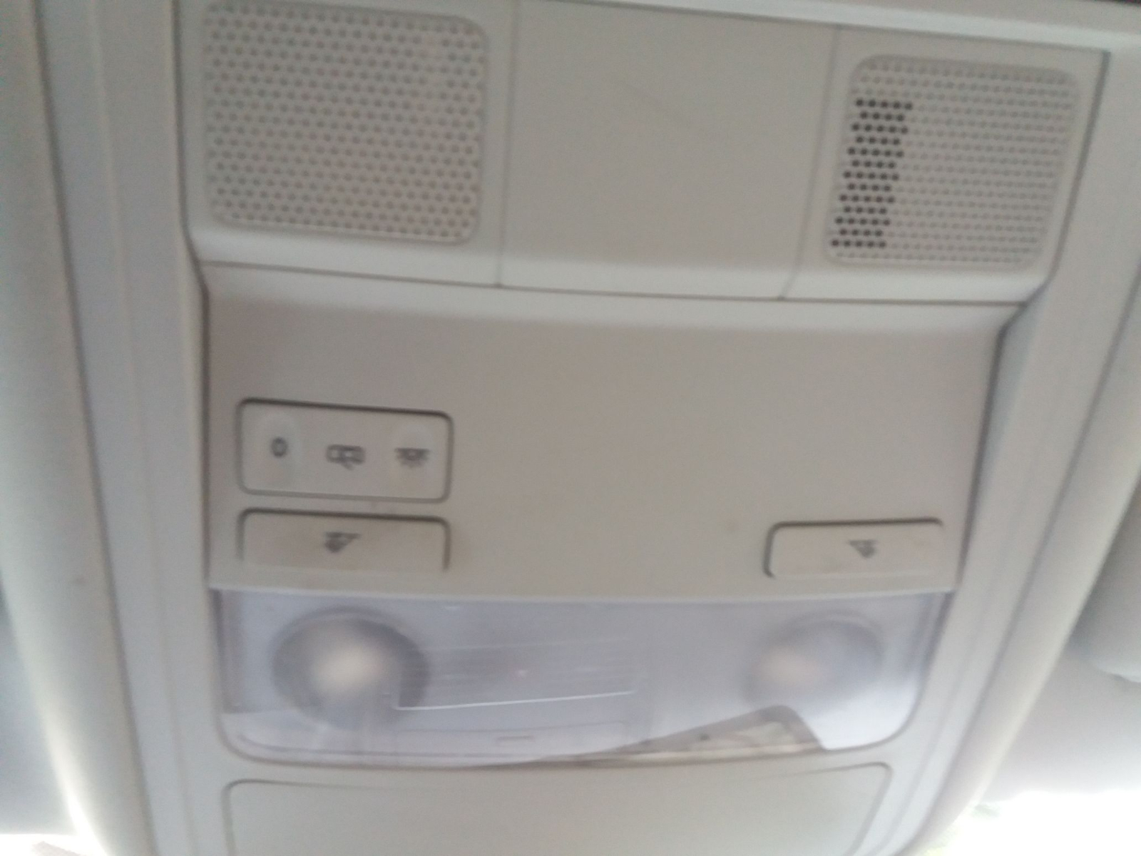

Здравейте колеги,
Въпросното ключе от известно време не превклчва.
Въпроса ми е как да си осигуря достъп до него за да го прегледам?
Ако някой може да постне снимки на ключето за да го индентифицирам и да потърся инфо за наличност и цени.
Благодаря предварително.

ivn66 написа: Въпроса ми е как да си осигуря достъп до него за да го прегледам?
Свали панела

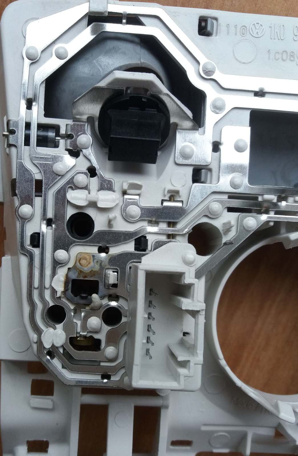

Най-накрая ми остана време да сваля панела и да разгледам творението на VW. За мене беше голямо учудване когато видях, че ключето всъщност не е нормално ел. ключе, а нещо „издялкано в час по трудово обучение“, което трябва да изпълнява ролята на ключе. Но явно борбата за всеки цент си казва думата.
Както се вижда проблема е в нагорялата пластинка на единият контакт. Макар че токът е под 1А, явно е достатъчен да нагрее хлабавият контакта, да се стопи пластмасата, да почернее и даже да „изяде“ малка част от метала.
Засега реших проблема като, изчистих нагорялото, юстирах контактите и смених крушките с LED за да намаля тока през ключето.
Но ме дразни факта че няма точно фиксиране на 3-те позиции на ключето при превключване.
Снимката е преди да го ремонтирам.

като гледам - варианта е само друг плафон /който пак ще е с проблемно ключе/ Няма вариант да се присади друго ключе.
Вс. е в стила счупи -купи ново
