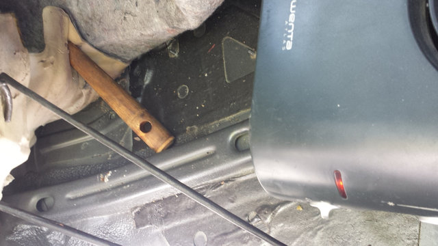

Не е изгнила .Свалих подкалника. Няма проблем и с вратата проверих. Чистих кондензната тръба. За сега не е мокро. Благодаря ви за помоща!
