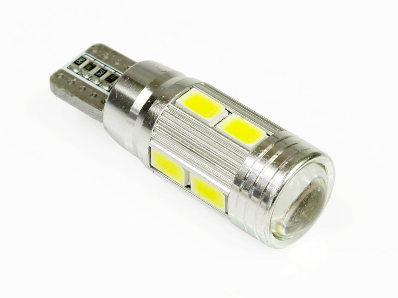

Могат ли да се поставят диодни Led или трябва система? Какви са вариантите? Питам за такива или подобни

Ти с си с CAN -трябва да са с товарен резистор за да не ти набива грешка. От този тип са боклуци -дават след време прекъсвания в спойките и диодите не светят .От този вид "етажни" не са стока.

Благодаря. Не съм закупил такива, просто ползвам снимката от нета. Идеята ми е да ползвам по-силни габарити, за през деня. /така видях на един модел като моя/
Може би такива са подходящи т10 w5w:

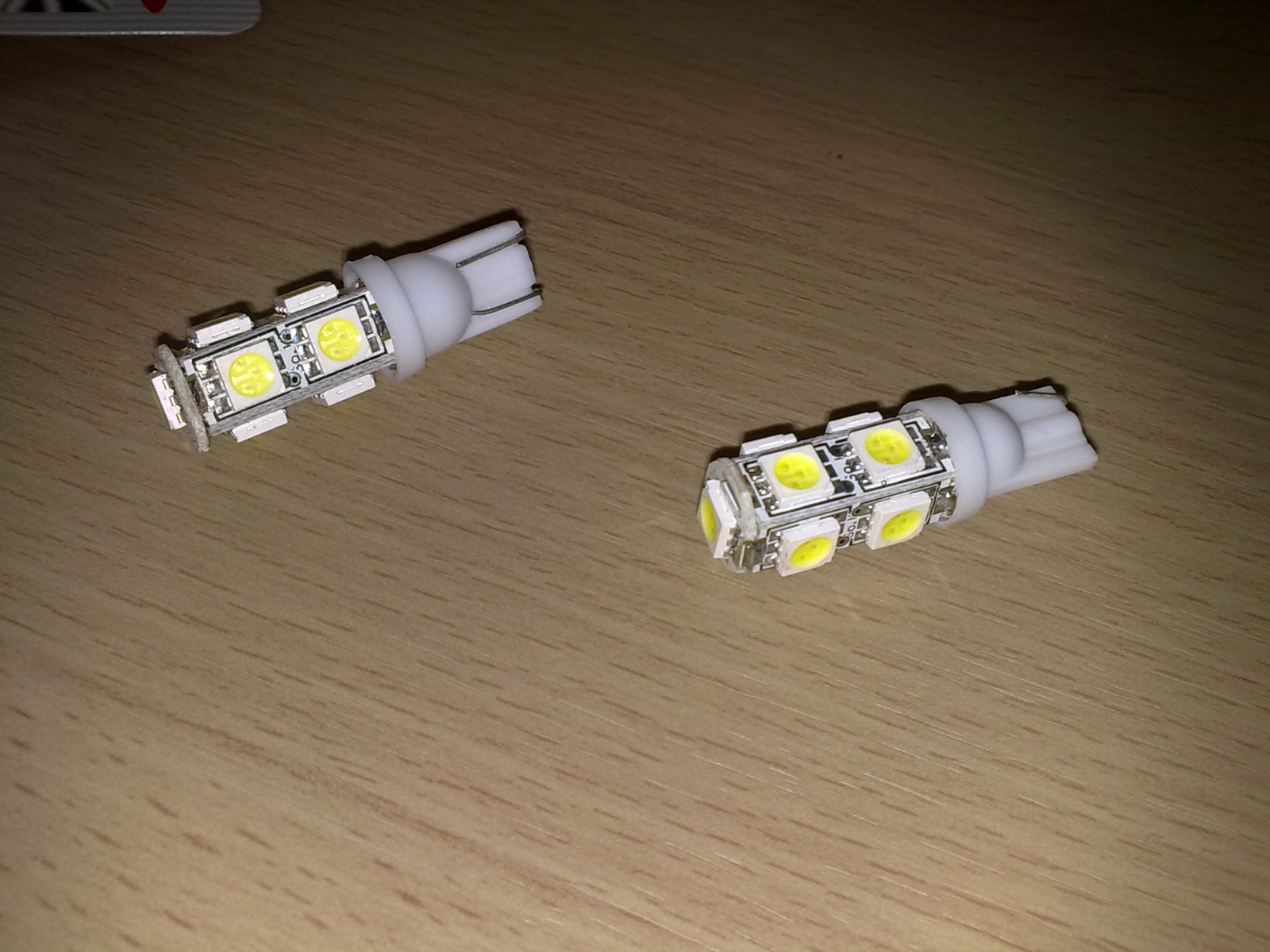

имам такива от 1 г Засега светят - докога - ? не знам.

за коя снимка казваш че ги имаш с 1 или с 2 крушки че и аз си търся

tafrini написа:
kris11 написа:имам такива от 1 г Засега светят - докога - ? не знам.
Тези от 2 рата снимка с лупата. С полицаи нямам проблем поне досега.
