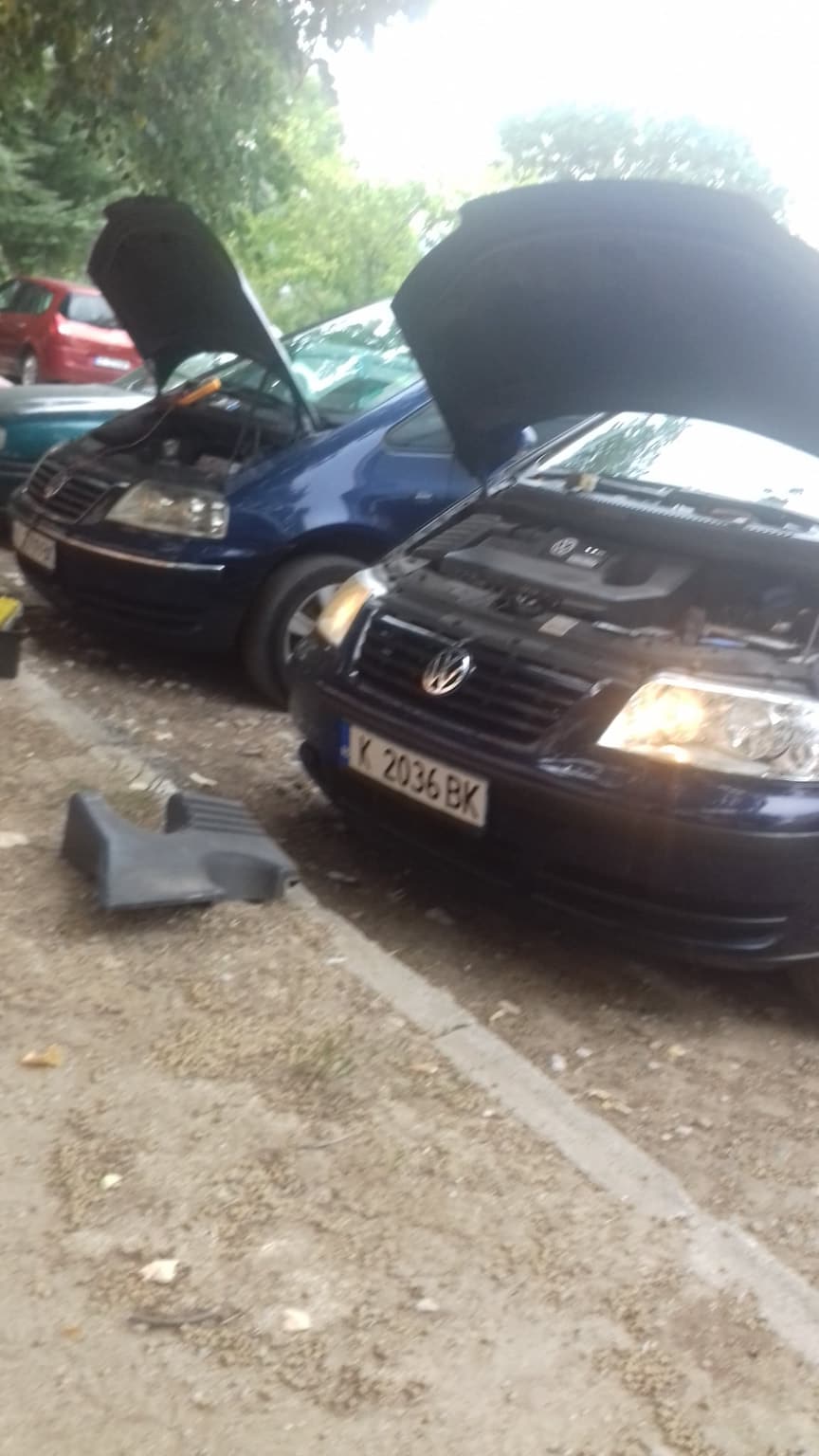

Здравейте колеги. На въпросния Шаран спряха да му работят перките на радиаторите, ония ден едва не го сварихме, и климатика като пуснем- пак не тръгват... Така... Проверихме абсолютно всички бушони- здрави са, дебелите бушони отпред пред акумулатора и те са ок. Релето под тях също е здраво- сменихме го с от един друг Шаран вр6 с работещо- пак няма- сложихме от дизела релето на вр6-то - работи там. Накрая стигнахме до датчика за температурата на радиатора. Там има 3 пина единия е за бавна скорост, другия за бърза. Като им пуснахме ток на пиновете и перките проработиха. Оказа се, че на 3тия кабел трябва да идва 12в, но не идва. Пуснахме му директно + и перките проработиха. Та въпроса ми е следния- тоя + към 3тия кабел на датчика откъде идва, защото там е почти невъзможно да се проследи, а искаме да го направим както трябва. А и сега като пуснеш климатика не тръгват перките- само като загрее...

...НО.. там стана дебела работата... оказа се, че тоя термостат отваря когато си иска. Оттам и перките няма как да включат като не е топло на датчика.... интересно.. при 110 градуса на компютъра закачена в движение - стрелката седи на 90градуса, а радиатора студен, та се возихме малко на парно...Та утре следва смяна на термостат и ревизия пълна на вакум системата заради турбото. Там пък няма достатъчно силен вакум вадя маркуча след помпата- едва ми се задържа на пръста, после пробвах на полото как е- там смуче яко.... там явно филма ще е дълъг и скъп.....

В крайна сметка- нашите "паркинг майстор" възможности се изчерпаха, и сега колата е в доверен сервиз. Но преди това закупихме вакум метър и замерихме вакума на тая кола- вдига нормално до -0,85, обаче загасиш ли- веднага пада- значи пробив някъде или клапан. Замерихме и на нашия Шаран дето работи идеално- и там същите стойности, само че като загася мотора на нашия вакума го държи без да пада- поне 30 мин. седя манометъра след като загасихме колата и не падна. А за перките- оказа се неотварящ термостат. А тия 12в дето трябва да идват до датчика и тях ги нямаше. На нашия Шаран има 12в. , на оня няма... пуснахме от едни жици до релето там ....
