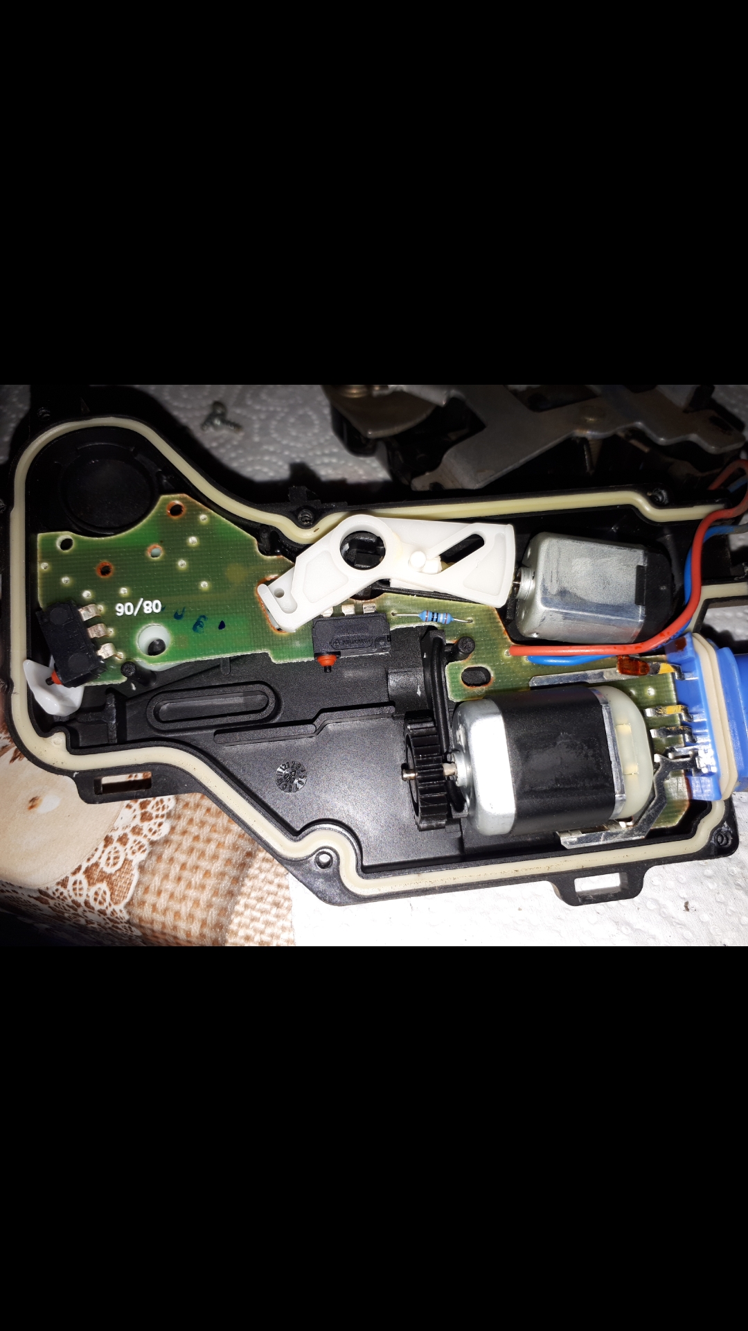

Имах и аз подобни проблеми, но след като разглобих всичко и стигнах до машинките се оказа, че роторите на моторчетата са зацапани силно и след почистване всичко работи перфектно вече 2 години.
Проблемни ми бяха свалянето на задните, защото има един пластмасов щифт е много гаден за изваждане.
Този щифт фиксира стъклото на място!

И аз имах същият проблем на Турана.Задни врати все някоя оставяше отключена.Реши се по най безболезния начин.Монтираха се допълнителни китайски електромагнити за централно.Идеята е да работят успоредно със оригиналните,които са във бравата.Доста по евтини са от нова брава.Трябва си разглабяне .Има и напасване естестено докато му намерим място на допълнителното моторче да не пречи на нищо.Вероятността да не излязат лесно щифчетата е голяма.Може да се пукне и стъклото.
