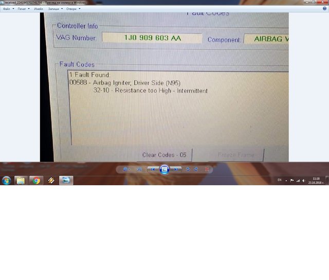

Мисля, че гласеше
Код: Избери всички
Airbag driver side - resistance too high
Intermittent

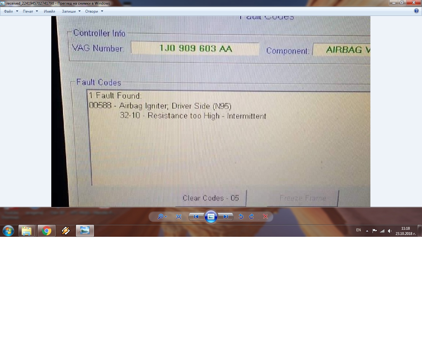

stefarata
Мнения: 1908
Автомобил: Ford S Max MK1
Двигател: TDCI
Местоположение: Карнобат
Re: Подмяна лентов кабел на шофьорски AIRBAG на Шаран 7М (95-00г)
Мнениеот stefarata » Вто 23 окт 2018 10:20
Такава ли беше грешката?

stefarata написа:
:th_up Точно

Питам за да знам и аз къде да ровя :k050
