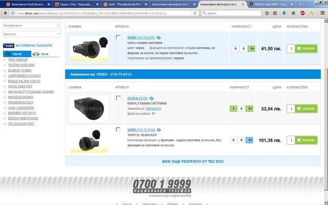

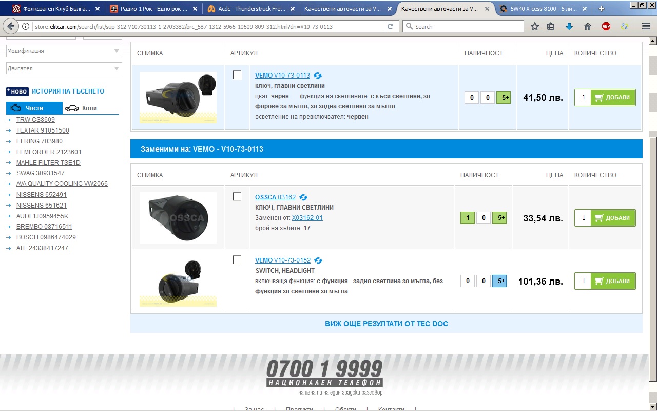

Re: Шаран 98 г. - изчезнаха късите светлини
Мнениеот radotom » Пон 19 ное 2018 19:03
Така обяснено всичко ме навежда на мисълта за прецакан ключ за светлините.
Този, за габарити и къси дето е.

Мнениеот petSakA » Пон 19 ное 2018 19:56
Има ли как да се разбере предварително дали е от него, в смисъл да не се налага да го поръчвам. Най-странното ми е че не мога да си включа и дългите светлини, но като задържа дръжката за къси/дълги светва но автоматично се връща на късите (т.е. за да имам дълги трябва да я държа постоянно).

най-вероятно нагорели контактни пъпки в превключвателя.

Мнениеот z42 » Чет 22 ное 2018 15:29
Преди време смених на Галакси-то '98 блока за управление на светлините в ляво от таблото, по-голям е от този на снимката горе и освен врътката има и два потенциометъра - един за регулиране височината на фаровете и един за силата на осветлението на таблото... Би трябвало на Шарана да е същия?
Мисля, че ми изключваха светлините когато си решат, накрая май спряха да вклюват изобщо... Не помня с дългите какво се случваше.
Аз взех от автоморга, вероятно за 20-40 лв, че оригиналния ключ беше към 200 лв по спомен. Наложи се да преместя лампичката от моя (на донорския беше изгоряла), така че не бързай да хвърляш стария.
ПП. опитвах нещо да почиствам моя, но май пластмасата беше се деформирала от нагряването на контактите и нищо не се получи. ако ти се занимава можеш да опиташ все-пак.
Ключа е на щипки, намери в нета от ляво или от дясно се бъркаше с отвертката, че аз май счупих едната на моя стария, след като започнах от неправилната страна (ама той така или иначе беше развален).
