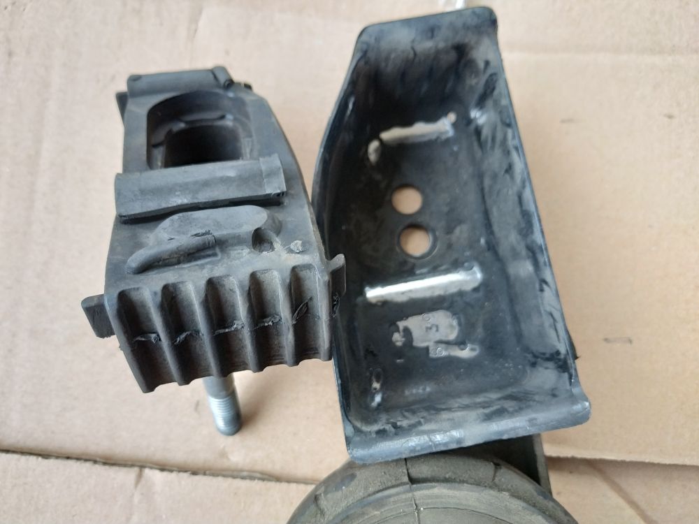

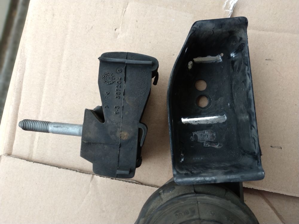

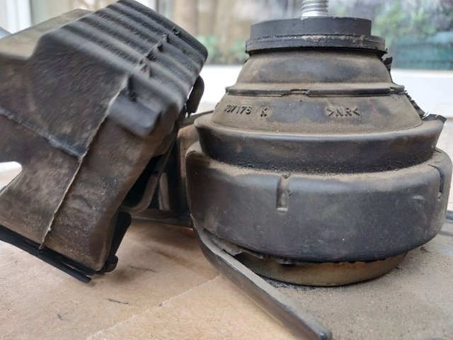

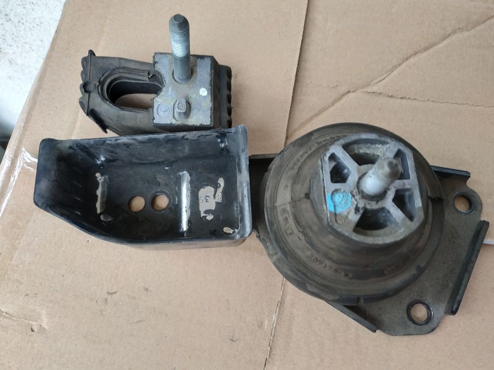

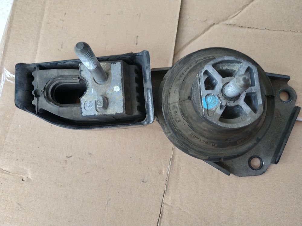

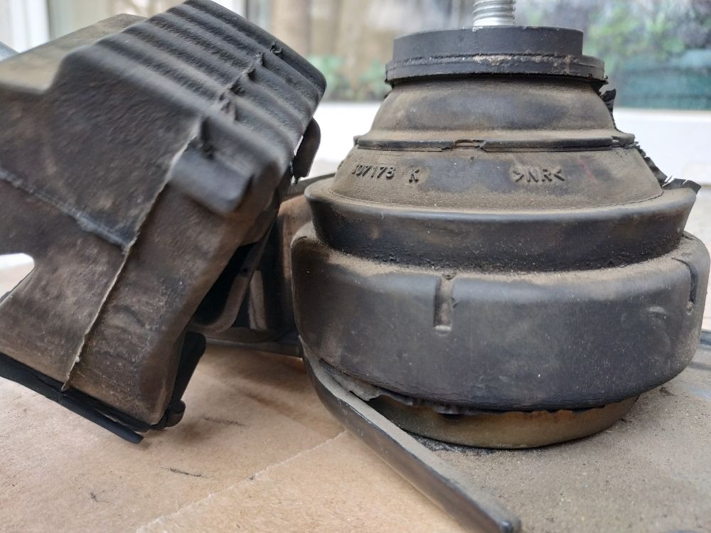

Re: Galaxy 7M 1998 Y5B - Странен шум при потегляне и минаване през неравност
На обад си взех колата от сервиза.
Гледам и още не мога да разбера как точно е скапан този тампон, но явно нещо не му е наред, защото факт е, че след като го смениха, проблема явно е разрешен.
Допускам, че гумата е остаряла и се е вдървила, и на студено съвсем става на камък и изобщо не абсорбира вибраците...
Странно наистина. Остави, че ти изглежда нарвд тампона, но защо в студ ти прави проблем, а след като позагрее малко спира. Ако е част от двигател или скоростна кутия да загрее ОК, ама тая гума или каквото е там като се удърви трудно се загрява.
Важното е, че си оправил нещата де :)
