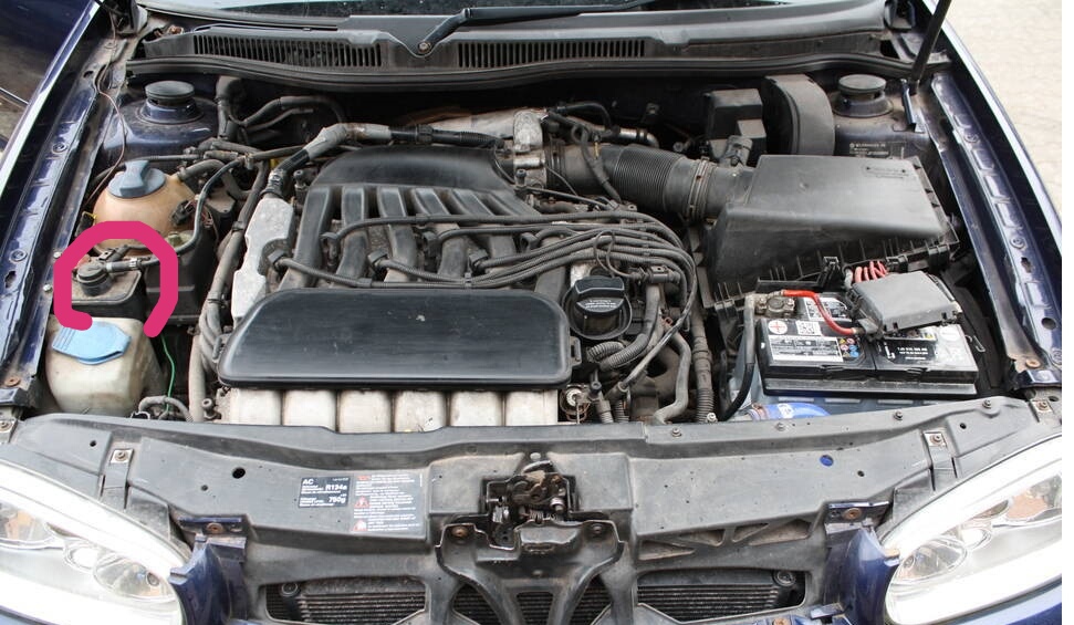

Ето това лице как се е отървало.
Не се ориентирам добре по снимките, схванах, че достъпа до този канистър е под автомобила откъм пасажерската страна.

Снимката е на Голф 4,но да се ориентираш какво представлява.

Не съм на ти с английския но, по снимки останах с впечатление, че е изкормил всичко сложил е един спортен въздушен филтър и до там
Може и да греша ще преведа през гугъл
