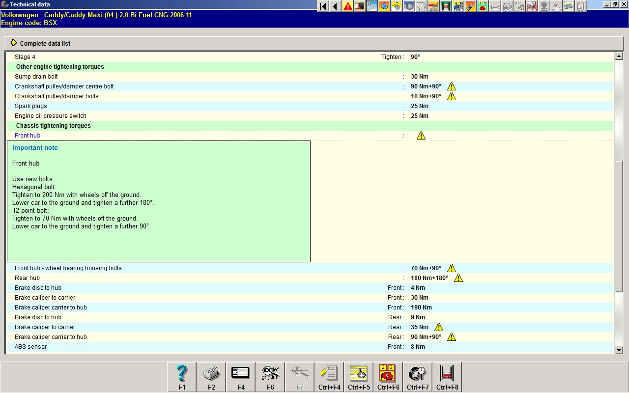

С какви болтове си?
Ето какво казва АутоДата-та по въпроса:

Благодаря за отговора .
Може ли от това че не е стегнато с динамометричен ключ да се получава едно чукане след 50 км .
Аз се пробва да го стегна на ръка колкото мога.
