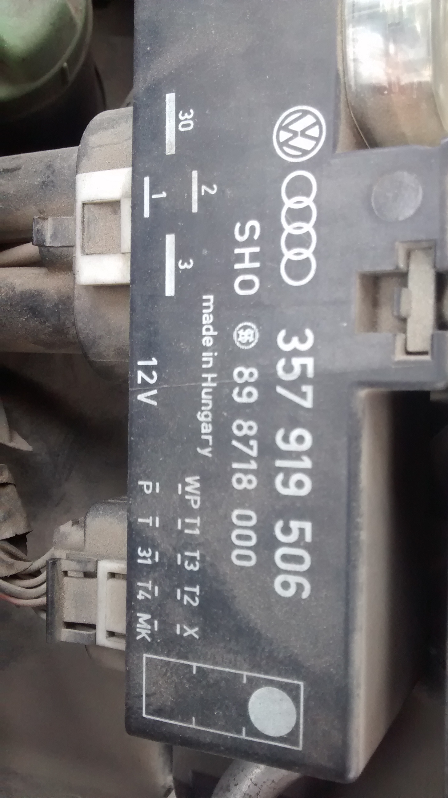

Тия перки само датчика ли ги задейства. Би трябвало да има и реле. Те въртят на първа степен и двете сами.

При дизелите няма ли кутийка с релета и 2 големи предпазителя и 1 малък пред акумулатора ?

Пред акумулатора имам кутия с три бушона и предпазители но са здрави.

lubo25 написа:Пред акумулатора имам кутия с три бушона и предпазители но са здрави.
питах за релета.
Това е за перките у-е от климата

Имам сега видях, ще го сваля.
