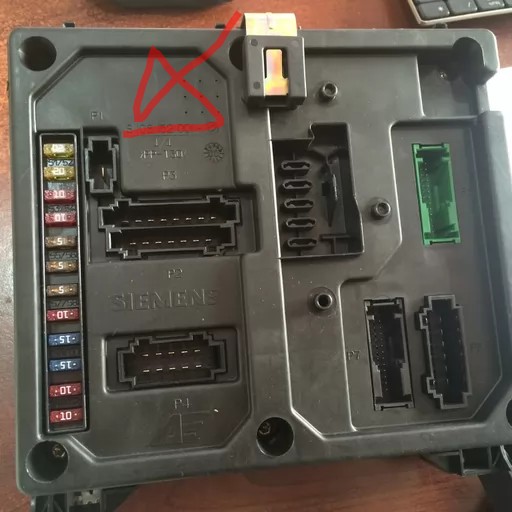

Изключи захранването на комфортмодула (дебелият червен кабел който влиза в черната кутия над бушоните. Ето тук:
Няма да ти работят фарове, мигачи, централно заключване и подгреви на стъкла и т.н. Но мотора ще работи и ще можеш да я закараш.
