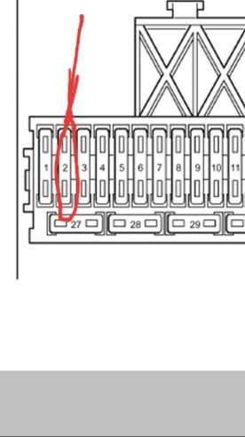

Смени си предния сензор. Прозвъни кабелите за скъсване (играчка е ). Едва ли е бушона но ето ти го.

Мерси за номера на бушона и за насоките, докато е топло ще се пробвам да го преборя проблема. :th_up
