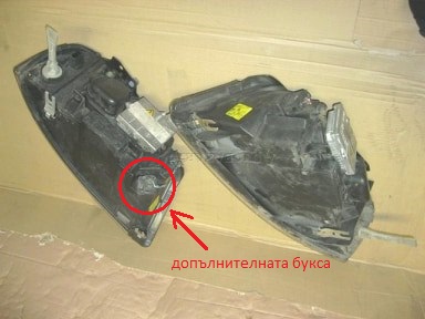

Решил съм да сменям фаровете на VW Sharan 2006 година производство. Заводските са ксенон, но изобщо не светят (става дума за късите). Пробвал съм с какви ли не крушки от 50 и от 150 лева, не и не. Може би нещо в лупата е прецакано, не зная...Та реших да слагам фарове с халогенни крушки, на които съм и фен, тъй като поне по мое мнение светят доооста по-адекватно на пътя.
Намерих такива фарове от шаран 2003-та, които още не съм купил, докато не съм сигурен, че стават. Мисля че по форма и размер са същите, но проблемът е следният - на ксеноновите на левия фар има една допълнителна букса, която я няма на халогенния фариант и нямам идея каква е и за какво е. Та ако някой може да даде идея каква е тая букса и дали изобщо подобна "трансплантация" е възможна.

Най-вероятно е за реглаж, който фара хваща от кантара.

по форма и начин на монтаж са същите
куксите на двата фара са различни и ще трябва да превързваш
малката букса е за кантарите и при другите фарове няма да ти трябва
нама да ти работи реглажа на фаровете ако има текъв във фара

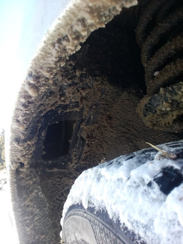

Здравей ,сменя се от към подкалника .Има едно капаче ,което се маха и имаш достъп отзад на фара .По добре е да развиеш 5 винта мисля че бяха и да свалиш тази част на подкалника .Успех ! Извинявам се ,пластмасовата кора под калника

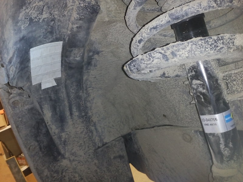

По добре да си запази капачето, щото влиза всичката мизерия към буксите на фара. Вижда се от снимката, при мен липсваха и се наложи да ги направя сам. От там има достъп само до мигача и габарита.
Крушките къси дълги H7 се сменят само като свалиш фара, 4 винта с торкс т25 мисля беше, двата дето са вътре зад фара долу, не се развиват нацяло, ухото на фара е отворено и като ги разхлабиш фара се дърпа напред. Предните над бронята се махат нацяло. За вътрешните отвертката трябва да е дълга към 25-30см иначе не се стигат.
КАпачето се избутва назад по канали, гледай да не го изкараш щото за да го сложиш обратно се сваля кората на подкалника.
