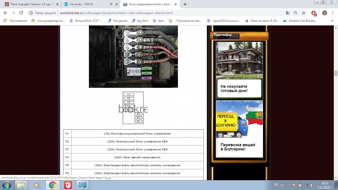

Здравейте колеги, аз съм нов в сайта и имам една питанка! Моля да ми кажете къде се намира релето на подгревните свещи на Форд Галакси 1.9 тди 116кс 2001 г. Не е под волана и зад бушоните там няма реле 109. Моля за съдействие.!

Гледах схеми , но не и картинки с разположение при ru. Според мен трябва да е в двигателния отсек в предвид консумацията.Провери над ляв фар - там е за климатроника.

F4 на снимката 60 ампера отпред при акумулатора
