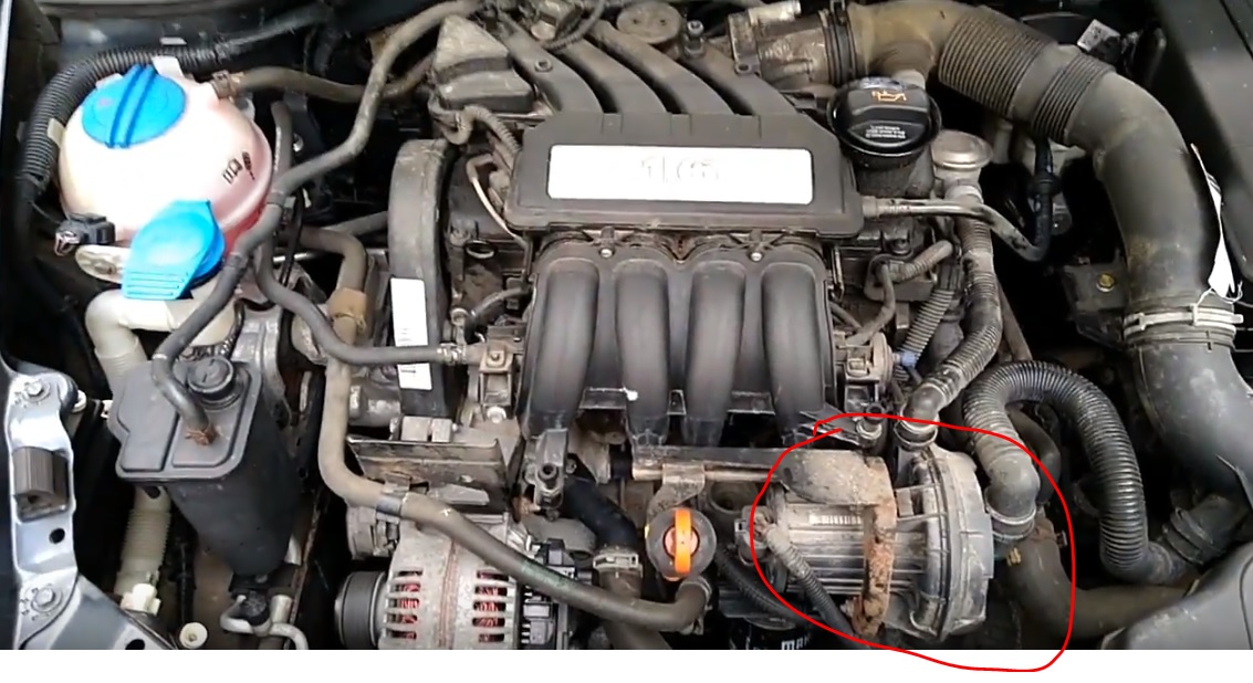

По звук ли определяш че се включва перката на радиатора или го виждаш?
BSE моторът (за BSF не знам) има една ... духалка, която се включва точно при палене на ниски температури и е адски шумна. Много наподобява работата на висока степен на перката на радиатора. Сложена е там заради еко стандарта.
