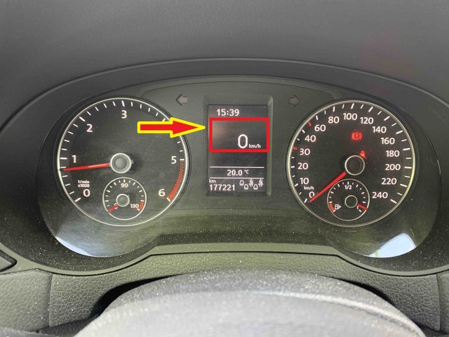

Става дума за шаран 7N, 2.0 TDI 140 к.с. Вече няколко пъти се случва на едно и също място (като свърши баира покрай Железница на излизане от София, посока Драгичево) да присветне червена лампа за масло, придружена от звуков сигнал 5 или 6 пъти и след това нищо повече. Въпреки, че е червена лампата, това не е стандартната лампа за масло, която си е на таблото, а се появява временно по средата на таблото, където има като вграден дисплей, който показва стойностите от борд компютъра, ето снимка:
След първия, втория път като минавах оттам вече го очаквах и забелязах, че се случва когато температурата на маслото достигне 100 ℃. Следвайки някаква елементарна логика си мисля, че от VW са решили, че е важно да уведомяват шофьора за това, че е достигната тази температура. Но тъй като лампата е червена, реших да питам тук. След това еднократно събитие, после нищо повече не се случва - няма промяна в динамиката/возията/усещането на автомобила, няма проблем при проверка на маслото на щеката (в норма си е), няма повече сигнализация при вариране на температурата на маслото (пада под 100, пак вдига над 100, нищо). Та значи исках да попитам следните неща:
- От описанието дали ви се струва, че става дума за индикация за някакъв проблем или просто е полезна информация за ползвателя на автомобила, не непременно свързана с някакъв конкретен проблем?
- Няма да се учудя, ако това е стандартно нещо, описано в ръководството на автомобила, но такова нямам. Търсих и в интернет, но досега безрезултатно, така че ще бъда много благодарен, ако някой може да ме упъти към такова.

а нивото на маслото в картера проверявана ли е ?

Ще следя темата,но червена лампа и полезна информация за ползвателя на автомобила нещо не ми се връзва.Ако е ниво би следвало да светне жълта.

маслото сменяно ли е скоро ?

Маслото го проверявах на щеката и стои в норма. Сменяно е преди няма 1000 км.

Колега,
Напиши в търсачката: " Система за ранно предупреждение" и чети.
Това е сигнализация за спадане налягането на маслото.
А те температури над 100 гр на маслото съм виждал често.

dalgia-73 написа:Ще следя темата,но червена лампа и полезна информация за ползвателя на автомобила нещо не ми се връзва.Ако е ниво би следвало да светне жълта.
Цитат ".... Вече няколко пъти се случва на едно и също място (като свърши баира покрай ..."

Утре ще мина през един сервиз да измерим налягането на маслото и да видим дали датчика се бъзика.
