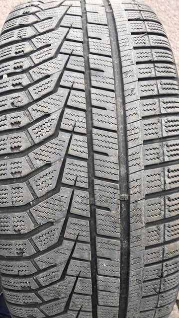

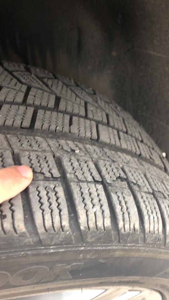

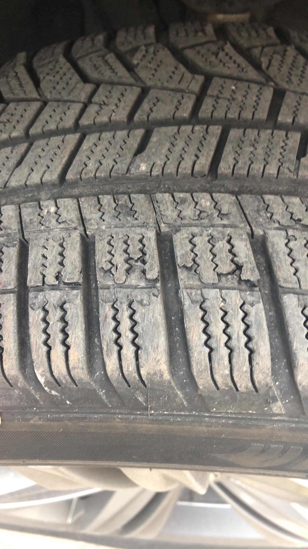

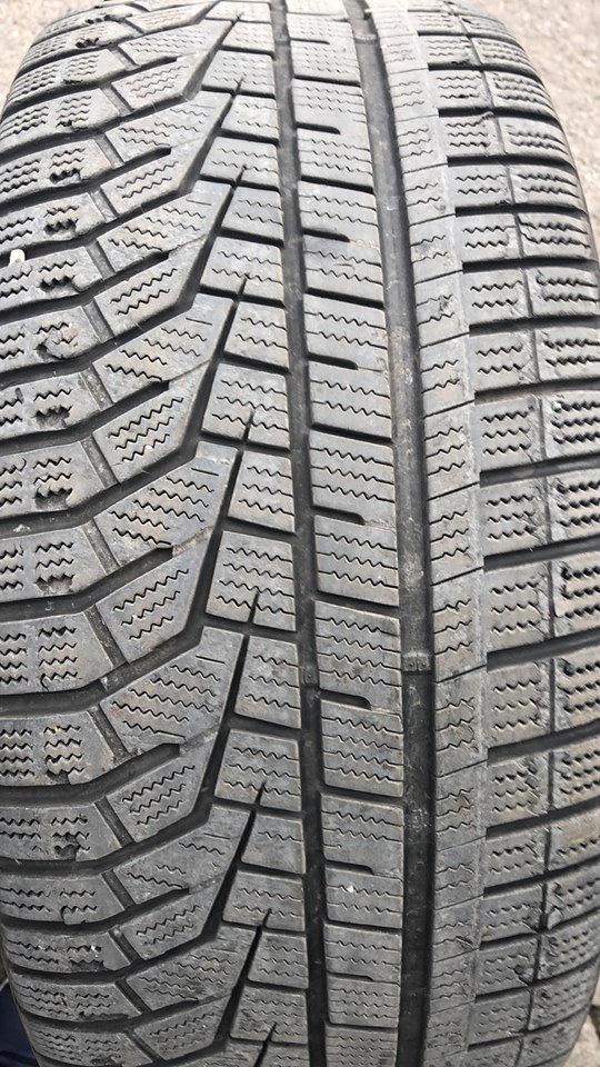

Здравейте,
След закупуване на автомобил, VW Tiguan, и при смяна на гумите от зимни на летни, на предните зимни се забеляза изяждане на каучука, по целите дължини и в двата края. На места има и в централната част.
И двете предни са така. DOT началото на 2017 са. Изпращам и снимки.
Каква може да е причината? Кофти гуми, карани са по-дълго извън зимния сезон, или нещо друго?

Някой преди теб си ги е търкалял лятото явно. Това е ефектът,който се получава, според мен - гумите стават на салата.
Такива гуми директно бих ги метнал в кофата без даже да се замисля. Дали са, каквото са можали вече.

Екстремно шофиране в жегата.

muns61 написа:Екстремно шофиране в жегата.
И то малко мекички :)

И двете ли да са били мекички :gruebel По-скоро е било по-топличко... асфалтът е бил да пържиш яйца на него, може би.

Това отдавна не е зимна гума - вече е почти до ограничител и яко са печени по топлите месеци...
Хвърляй...

Преди 2 години Nokian ни натресоха цяла партида дефектни гуми. Резултата беше същия след първата зима. Побъркахме се от рекламации :banghead

Тази гума е Hankook. Но не мисля, че е проблемът в гумата...

Според мен изпуснали амортисьори

При амортисьорите износването на гумата беше по-друго на вид, по спомен. На вълни стават. А при тези си е нахапано по целия периметър на гумата.

Ами беше на цялостен преглед в Порше и казват, че няма проблеми. Това беше преди да сменя гумите и да ги видя, че са така.

Зимни гуми съм съсипвал от прекалено боксуване на кофти настилка през зимата на сняг. Направо липсваха парчета като при теб. Ако си карал само ти колата знаеш точно къде ти се е наложило такова буксуване и ще наредиш пъзела. Щом си писал и само предните, че са проблем още повече клоня към тази теза. Амортисьорите износват на петна, ако грайфера да речем е 7мм на места е 4, 5, на други си е 7мм. Кофти каучук, щеше да съсипе и задните макар и по малко. Друга причина за такива разкъсвания и дълго маневриране при паркиране. Да речем при успоредно паркиране на малко място, със 10-20 завъртания на волана и то при спрял автомобил и натисната спирачка. Напреженията са огромни, който е карал автомобил без хидравлика, значе, че в такива ситуации спирачка не се държи, дори леко се потегля докато се върти волана. Тъпчеш ли на едно място крайно ляв и крайно десен волан отново се наблюдава този ефект.

За мен това е фабричен дефект на матрицата. Виждал съм съм ама баш същите симптоми на липсващи парчета на точно пределено място по целият периметър на гумата. И това на чисто нови немонтирани гуми.
Мое мнение, че ако беше прегрята гума нямаше да е изолиран проблема на едно място по целият периметър а хаотично навсякъде.
Само вижте колко ламели са слепени изобщо без вече да са ламели ами солиден масив гума.
