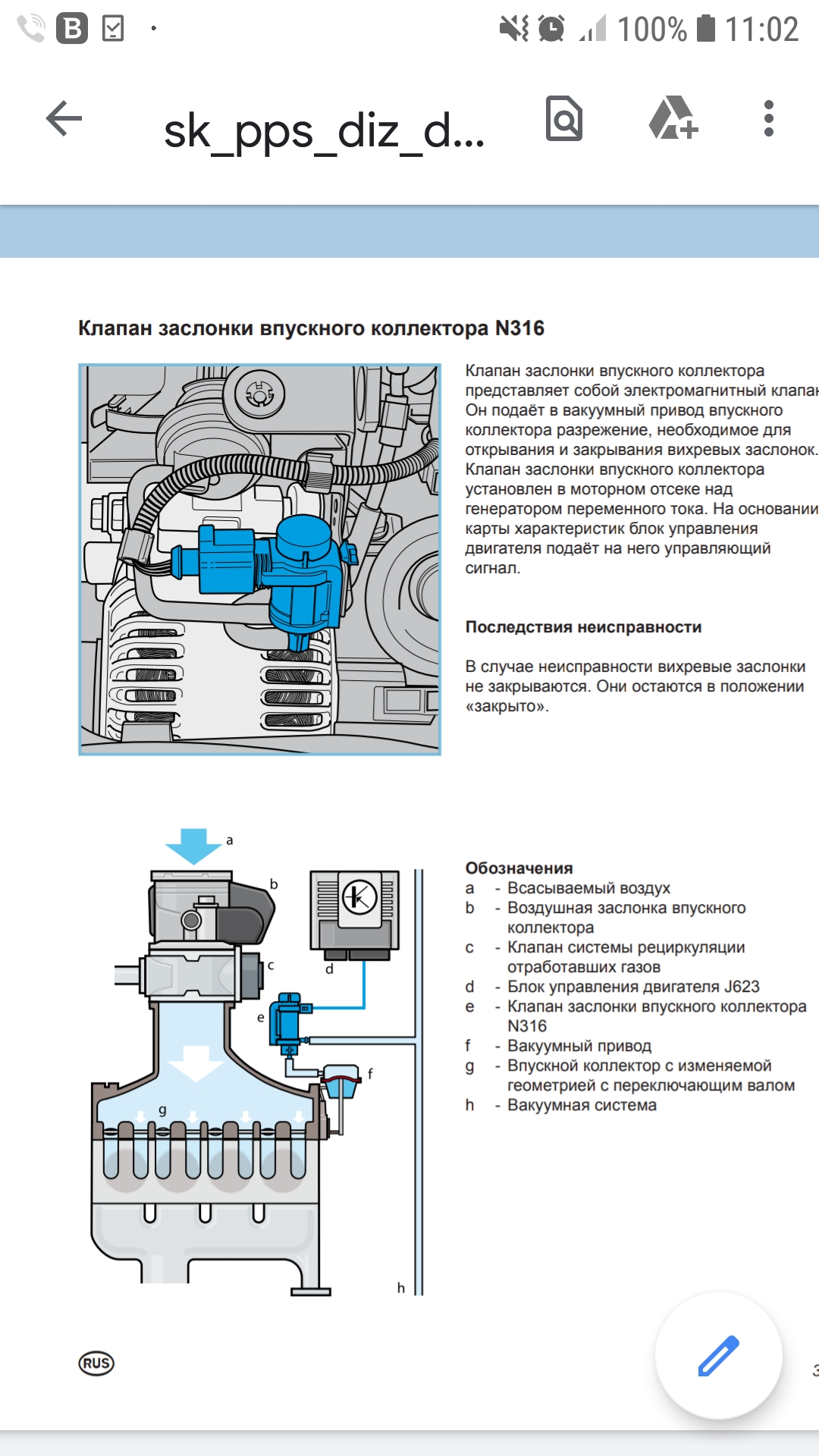

:flag_bulgaria Привет на всички фенове поддържащи автомобилите от марката!
Имам проблем още със закупуването на автомобила при 5-та и 6-та скорост над 2300-2400 оборота се получава едно придърпване (люшкане) и след това изчезва. Имах проблем с един от надуващите маркучи от турбото, (беше цепнат на три места,като прободен с тънак нож и имаше леко омасляване зад него около кора и двигател ) подмених го и мощността се повиши, но дърпането остава. Другото е, че е премахнат пълнежа на DPF(така е закупен) и не е отрязан софтуерно, ЕГР също е за ревизия.
Ще възстановявам ЕГР-ра и DPF ,но ме съветват че не е от тях!
Вариант е и допълнителните дроселни клапи на смукателния колектор, които се отварят над 2300 оборота, но до тях не съм стигнал...
Давайте съвети ...няма да остана длъжен, само да уцелим проблема

Илиян И. 79 написа::Вариант е и допълнителните дроселни клапи на смукателния колектор, които се отварят над 2300 оборота, но до тях не съм стигнал...
Мисля че нямаш такива клапи.
Илиян И. 79
Мнения: 116
Регистриран на: Чет 19 дек 2019 10:17
Автомобил: VW Touran
Двигател: BMN TDI 2006 125 kw
Местоположение: Обл. Враца
Re: Туаран 170 кс 06.2006 TDI - проблем при ускорение
Мнениеот Илиян И. 79 » Вто 26 май 2020 10:57
Има си го!
Намира се отляво на двигателя над алтернатора

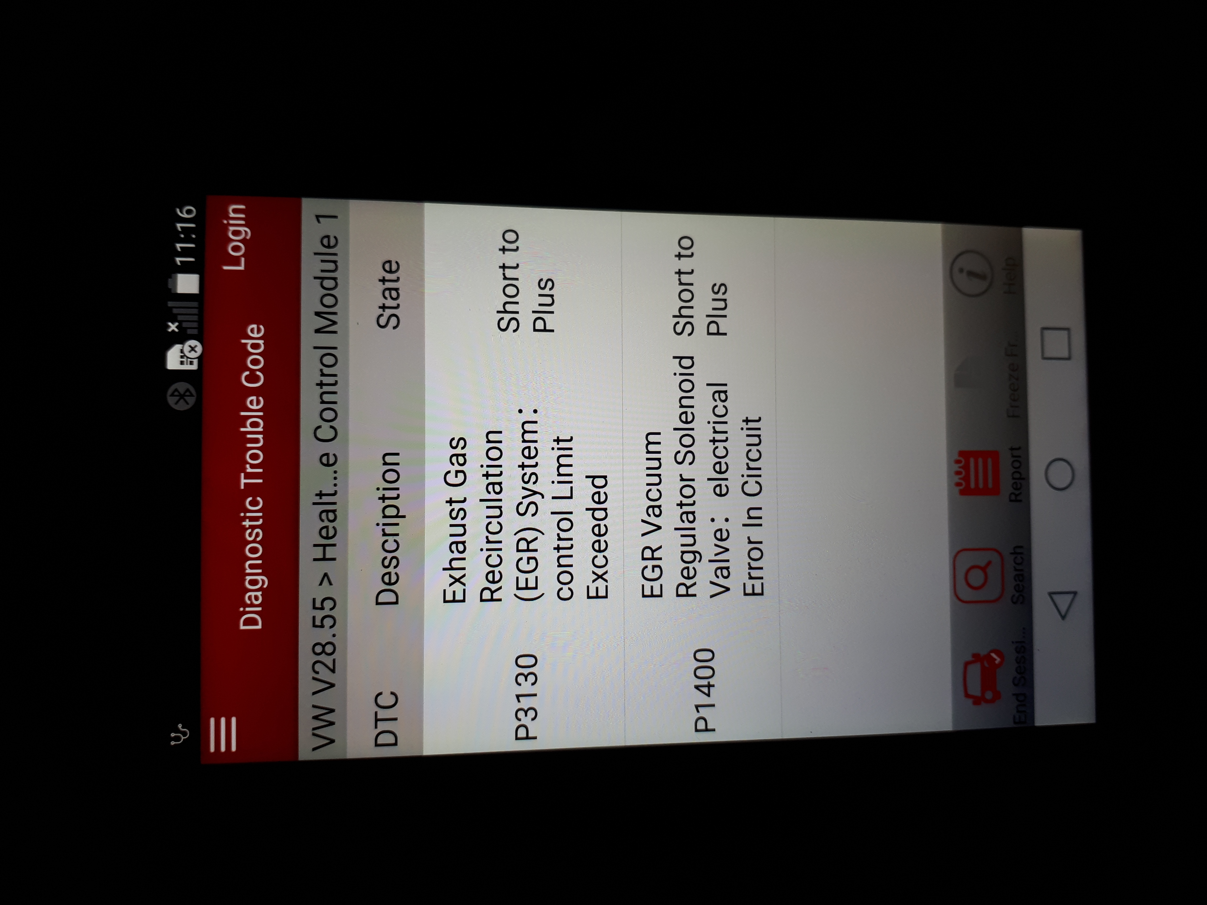

Трабва да намеря време да прегледам ЕГР , че дава грешка( смених и охладителя за ЕГР-ра

Смених ЕГР-ра с нов, защото като го разглобих беше много зацапан вътре и от това гъсто замърсяване беше запекъл и изгорял ел.двигателя.
Не намерих ел.двигател и затова нов!
Но на диагностика (до колкото са добри специалистите и софтуера) ЕГР-ра работи, няма грешки и пак придърпва при ускорение около 2300-2400 оборота на последните предавки.
