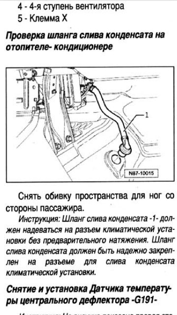

Ето от къде за втора година вкарвам тръбичката със спрея за радиатора на климатика в купето и разказвате от забора на конденза
За отвеждане на конденза
