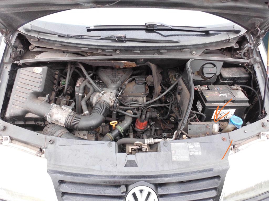

Здравейте, имам бензинов шаран 2.0 първата генерация и от няколко дни хидравликата започна да вие и не мога да видя къде е казанчето, къде мога да долея и да видя има ли някакви течове, за да няма течност вече там...
Ще съм благодарен ако някой помогне с нагледен материал, защото нищо не открих по темата...

Не е ли пред акумулатора?
Черната капачка

Да, точно там е... Къде ли не гледах, къде ли не се завирах, само там не съм си и помислил че може да е... А то там скромно, скромно стои...
Благодаря много... Голямо търсене иначе беше...
А какво ли трябва да долея, защото по щеката е на минимум... Дали има проблеми ако ми продадат друг вид и се различава от старото масло и долея друго...

Дават го спецификация G002 -1л.
G002 намерих само в ТехКо. От Еуратек предложиха на сина ми G004, който е напълно съвместим.
Препоръка - вземи си 2л и смени цялата течност, като направиш и промивка на системата.
