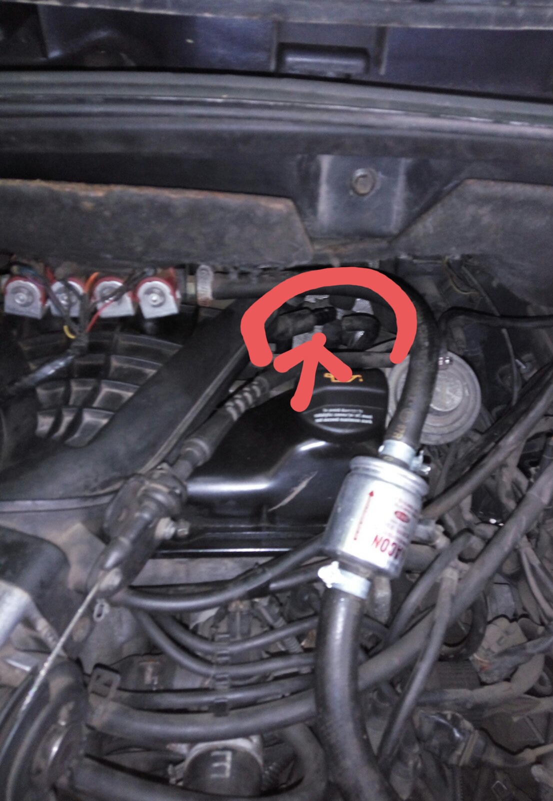

Здравейте, автомобила е шаран първа генерация 2.0 бензин и ще съм благодарен ако някой може да ми каже каталожен номер на тръбата от снимката или как точно се води тази тръба за да мога да си я поръчам, понеже както си вижда от снимката и изгоряла и не може да се свърже в момента към щуцера...

Не мога да видя от снимката по телефона, а е тъмно вече.

http://www.catcar.info/audivw/?lang=en& ... E2Mg%3D%3D
Трябва да е 7M1611931R ако си с ляв волан, мотор ADY
