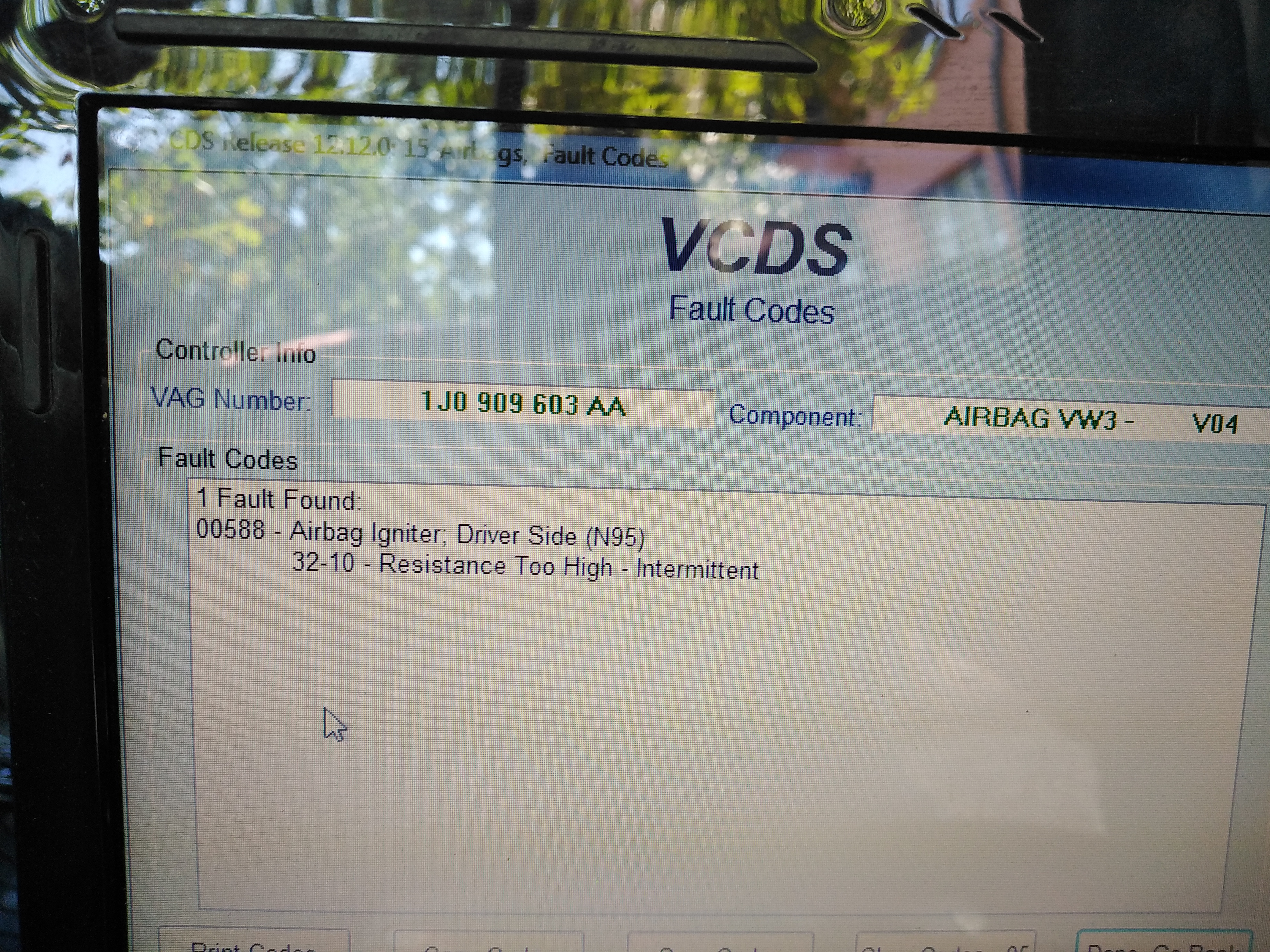

Здравейте днес както си карах светна лампата на аербека колата е Форд галакси 1.9 тди афн мотор закачихме я на ваг и показа грешка 00588 и отдолу 32 10 каква може да е повредата

че трябва да сваляш волана

Навярно е прекъснат лентовият кабел за шофьорския еърбег във волана.

Благодаря Ви момчета явно ще се търси нов лентов кабел на все пак ще разглобя и ще проверя моя в какво състояние е. А Възможна ли е проблема да е в някоя от буксите или в самия балон.

Здравейте да добавя само днес свалих работещ лентов кабел от на един приятел от колата сложих го на моята заедно с балона и лампата продължи да си свети като на ваг кома показа 00588- 32-00 незнам вече къде да търся проблема мисля си за патрона на колана или буксите.

deskoskorpiona написа:Здравейте да добавя само днес свалих работещ лентов кабел от на един приятел от колата сложих го на моята заедно с балона и лампата продължи да си свети като на ваг кома показа 00588- 32-00
То хубаво , но никъде не споменаваш , след като си сложил работещ лентов кабел да си изтрил записаната грешка ?

Извинявам се пропуснал съм да го напиша,след подмяната на кабела изтриване на грешката и всичко ок но при последващо палене лампата угасна за около 5 секунди и светна пак .Пак проверихме за грешки и изписа 00588-32-00

Сигурни ли сте, че сте включили буксата под волана?
