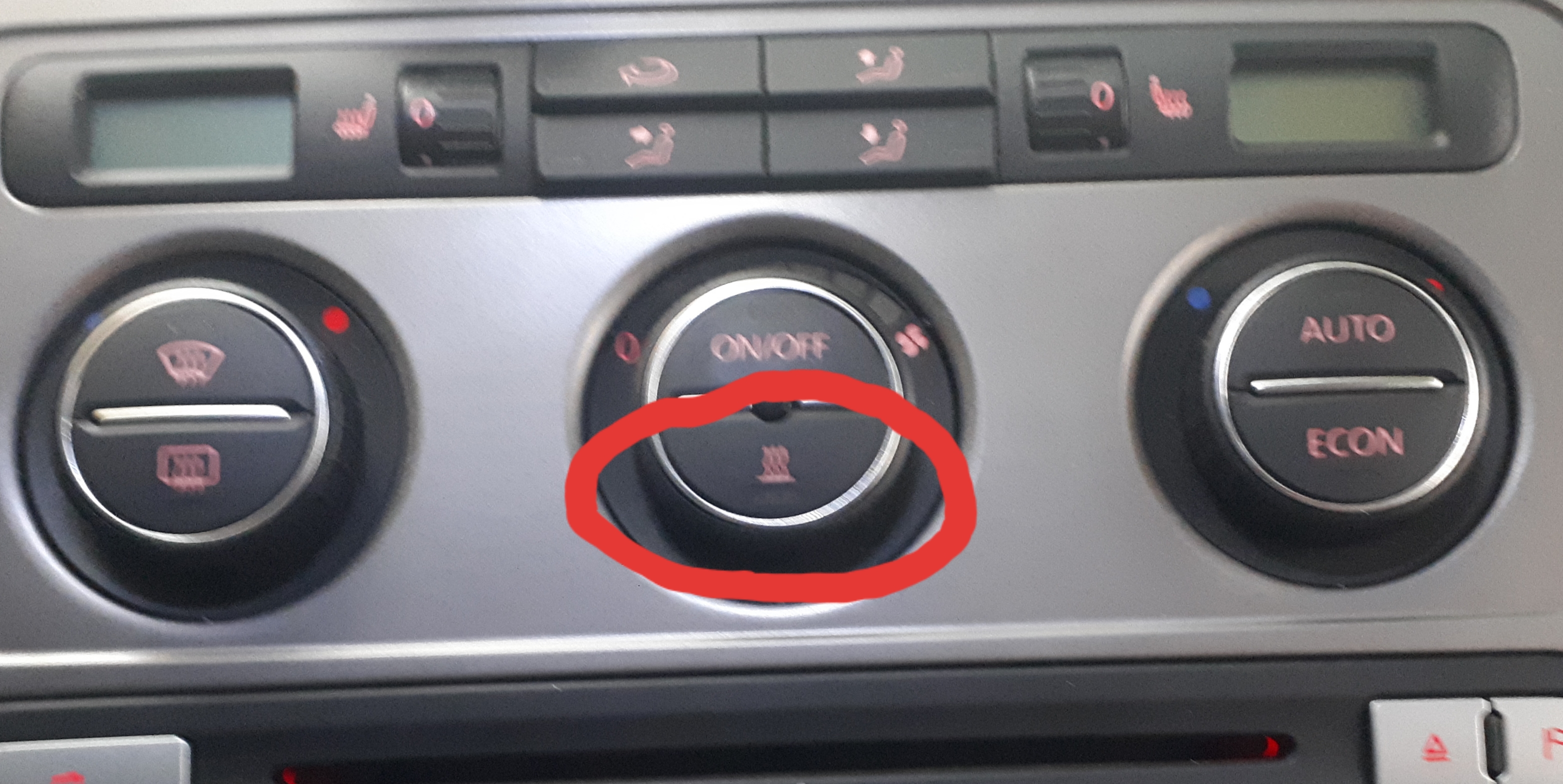

Здравейте! Отскоро съм с фолксваген туран и не знам функцията на един бутон от таблото... Включвам го и след секунда изгасва.Качвах се нависоко в планината, при температура под 10°, с над половината резервоар гориво, с включен климатроник без еко-режим...
Преди имах Алхамбра и при температура под 10° автоматично ми се включва водната печка, така че съм запознат с това. Но на Турана нямам печка.
TOURAN 2.0 TDI 140 к.с.2006 Въпрос за бутон на таблото

Баш си е печка. Ако не включва може да е с проблем.
Всички дизелови Турани са с печки, но повечето работят само като доотоплители задно с мотора. Твоят вариант е с автономна(като конструкция почти същата като доотоплителите, но с друго управление), и това е допълнителна екстра. Някои имат и дистанционно управление, но със сигурност при теб трябва да има и настройка за предварително пускане в определено време. Таймера трябва да е някъде из менютата на бордкомпютъра на таблото с уредите.
Отделно, при диагностика се вижда също и печката като отделен модул, може да се види там ако има проблем.

Благодаря! Огледах колата отдолу, но не видях печка пред задното ляво колело, както е при "алхамбрата", затова си помислих че е електрически доотоплител. Значи ще си ходим в сервиз...

Печката ти е пред предно дясно колело, но от корите не може да се види. Като отвориш капака, се вижда малко отгоре тръби/маркучи към нея. Имаш и надпис Webasto на гредата над предната решетка, ако не е махнат(То е лепенка). Ауспуха на печката се вижда някъде от дясната страна на кората под мотора(има леки вариации на разположението и през годините). До нея мисля, че е казанчето за течност за чистачки.
Иначе и обикновената когато е доотоплител я преправят в автономна, има различни варианти, ето един от тях - http://www.zuheizer-upgrade.de/ Там може да видиш и снимка къде се намира, под десния фар.
