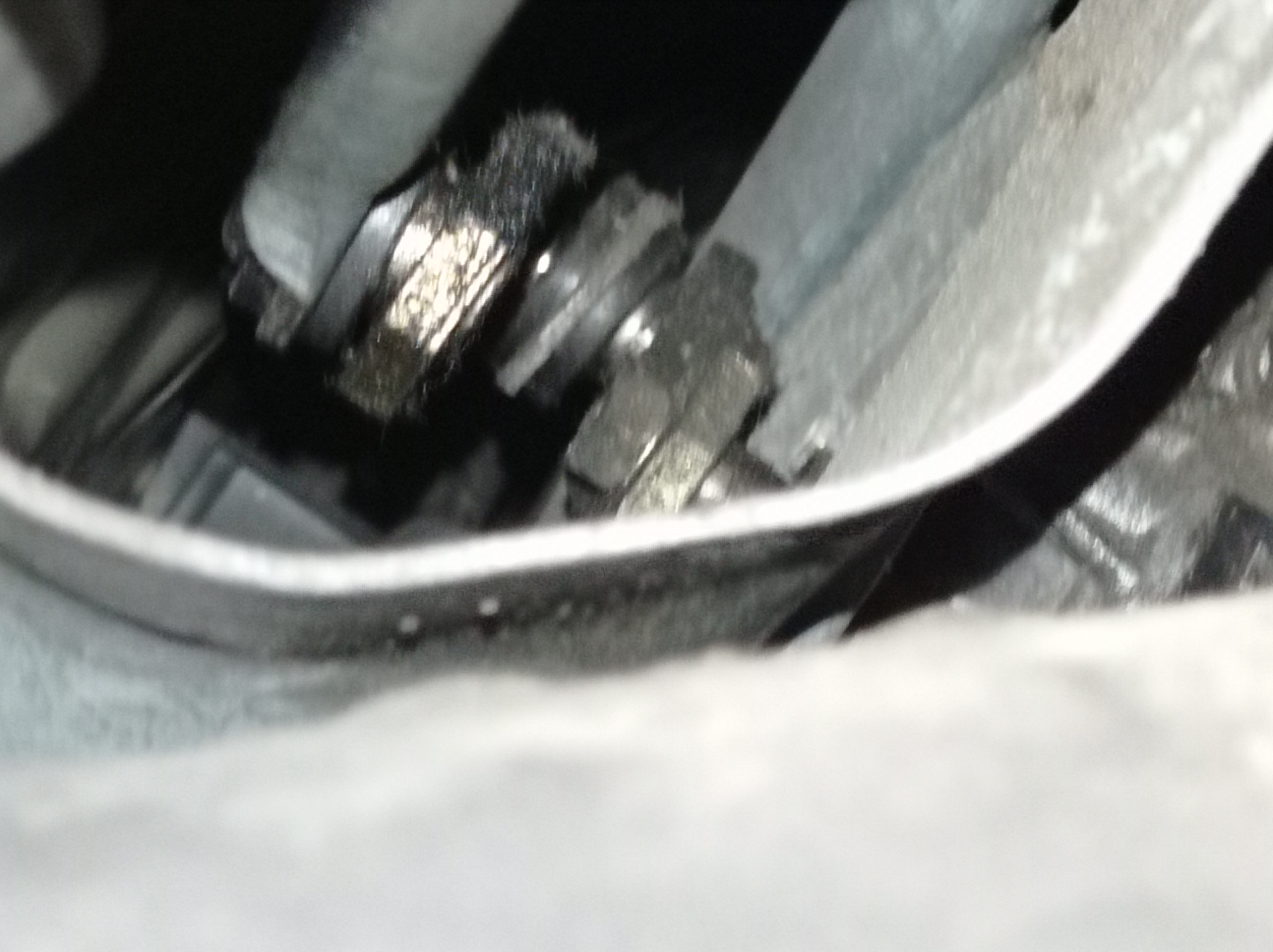

Здравейте,появисе проблем с чистачките или по точно когато ги пуснах на един оборот ,те стигнаха малко над половината и спряха.рАЗГЛОБИХМЕ СИСТЕМАТА СА ДА Я ПОЧИСТИМ ИЛИ ремонтираме по лесно .Като стигнахме до буксата не можем да я откачим .Доста се помъчихме ,нищо не стана.Ако някой може да ме насочи как се сваля тази букса моля да ме светне.Колата ми е фолсваген шаран 2001 година.

Буксата я свалихме,оказа се ,че рамената който са свързани към чистачките са блокирали и много трудно се раздвижват особено едната.Някой можели да ме насочи как да ги разглобя и да ги почистя.Моторчето е свалено за да се провери хода на системата без него и така открихме ,че проблема е рамената.

Механизама е свален,как да извадя осите от рамената.Трябва ли да се използва скоба?

обилно пръскане с WD 40 ли подобен и леко почукване по остта с чукче през месингов детайл.
Със скоба има голяма вероятност да се спукат корпусите от ЦАМ. Може и с нагряване с малка горелка.
По осите ще има много ръжда. Чисти се всичко и старата смазка. Новата за препоръчване да е молибденова.Осите полиране с финна шкурка.Нови О пръстени.
Оглед на втулките по трапеца за голям луфт, почистване на старата грес с кал и нова грес. Ако някоя втулка има голям луфт има верочтност скоро ябълката да излезе и ново сваляне на трапеца.
Втулки от трапецовидния механизъм от морга. Лесно се избива, но внимателно се набива на новото място /може да се спука/.
При сглобяване преди големите гайки на осите препоръчвам 2-3 тефлонови шайби /тефлон дебел 0,5-0.8мм плътно по осите.

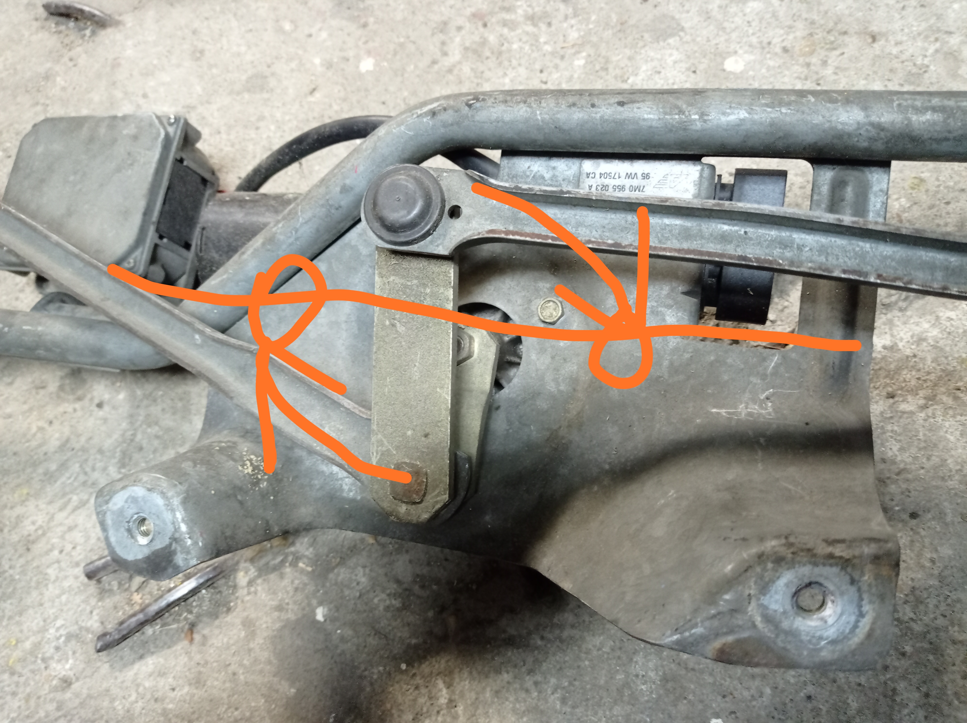

Здравейте,сега като пусна чистачките ,почват от горно положение и спират на горно положение.Съмнявам се ,че сме объркали позицията на задвижващият механизам на моторчето.Ако някой е на ясно каква грешка сме допуснали моля нека ни корегира.

Вероятно моторчето е с разменени + и - и върти в обратната посока.

Иска презацепване на рамото, което излиза от вала на редуктора на моторчето.
Разхлабва се гайката, която го дъжи, да започне лостовата система да се движи на ръка и се пусат чистачките да направят оборот и да се фиксира крайно положение. После се прекарват раменатра в долно положение спрямо стъклото и се стяга гайката.

На Sharan е трудно да се направи на място. Трябва в нулевото положение на моторчето мотовилката на механизма да стои така както съм нарисувал.
Ето и снимка от колата. Снимано е в посока от водача към пътника.

Благодаря за ифото ,и ние днес като го гледахме си мислехме за този вариянт ,но не смеехме га до направим защото не бяхме сигурни.Много благодаря на всички за помоща.

А и за по-- лесно демонтиране и монтиране на целия механизъм е добре чистачките да не са в крайно положение, а леко на ход на ляво /от страна на водача от вътре/. Забравих да пиша.
Другото , което писах и не знам дали сте обърнали внимание - едната ябълкова сглобка на механизма на чистачките от страната на пътника е обърната така ,че се залива с кал , вода и се износва бързо - има ли луфт там ?? Акко има голям луфт ще започне да изпада ябълката от втулката и дясна чистачка увисва / спира/.
