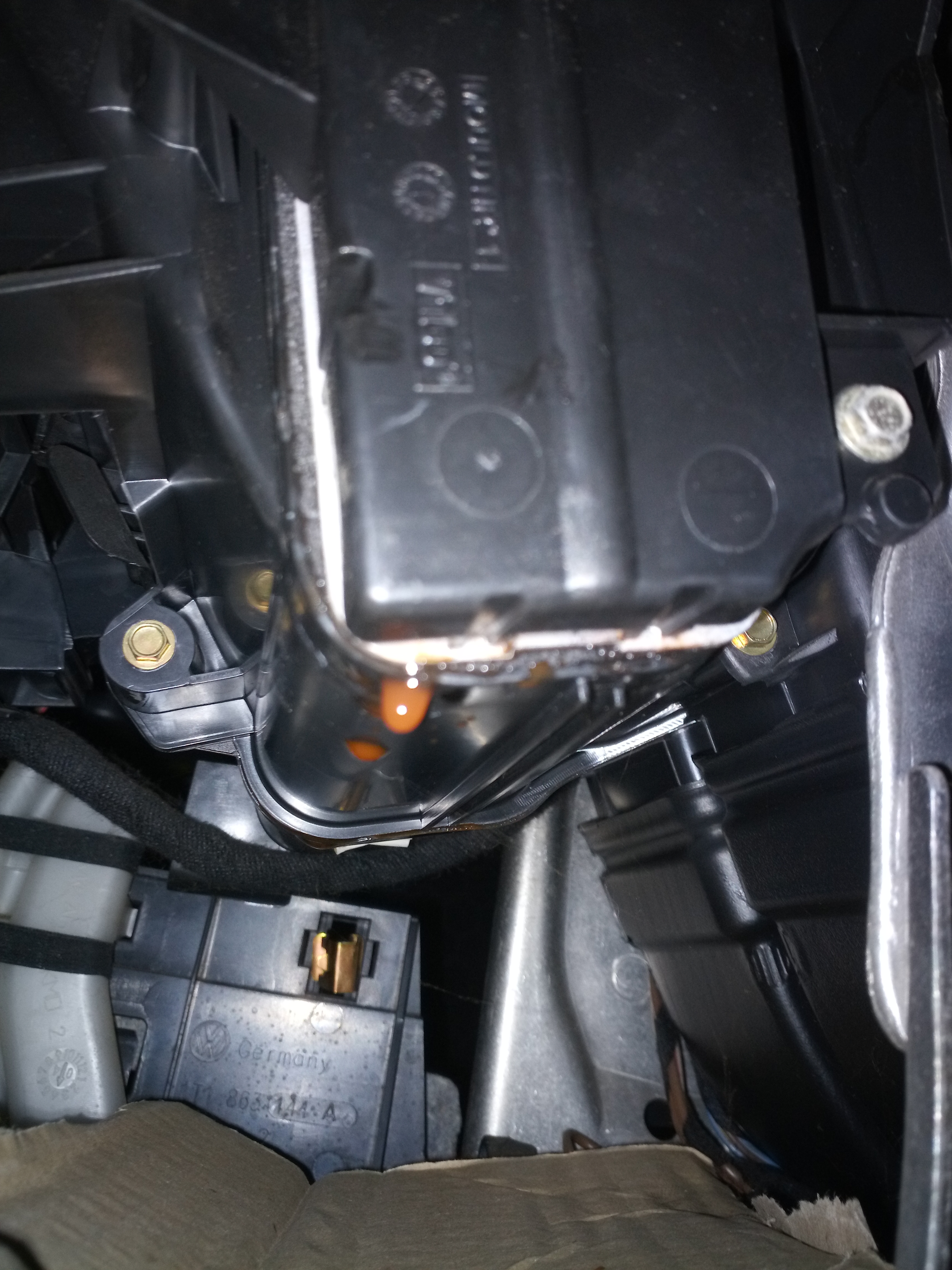

колата е Touran 2005 1.9 tdi 105коня, сипах Holtz за запушване и спря да тече от тази кутия, която е зад радиото, но ме притеснява че антифриза е кафяв и забелязах омасляване около гарнитурата на главата. :( Също така има все още миризма на антифриз като духа топло, но миризмата изчезва след час духане.. Има ли вариант това продухване на парното да е прецакало и гарнитурата? И ако е така, с каква сума трябва да се приготвя за смяна на гарнитура? Благодаря предварително
makkenzie007
Мнения: 5
Регистриран на: Сря 13 яну 2021 11:51
Re: Миризма на антифриз в купето
Мнениеот makkenzie007 » Съб 16 яну 2021 12:34
от тук забелязах теча, като след добавката Holtz спря да тече от там
