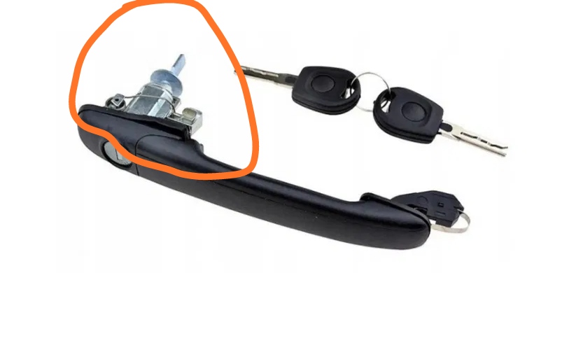

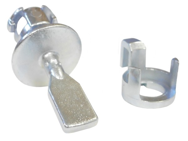

Това е външната дръжка на шарана (галаксито).
Щом си успял да извадиш патрона просто трябва да досчупиш останалото което съм оградил. Пред патрона има един детаил, който прилича на плоска отвертка. Този в ляво:
Него го извади с дърпане към теб.
Тогава бъркаш с истинска плоска отвертка там където е влизал въпросният детаил и си отключваш вратата все едно с ключа. Завъртане на 45°в посока на движението на колата отключва, а завъртане на 45° назад заключва.

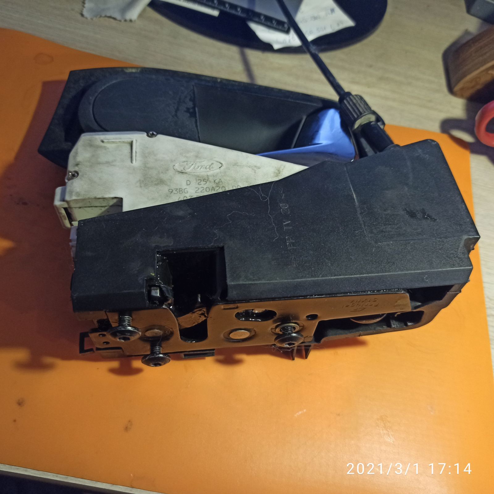

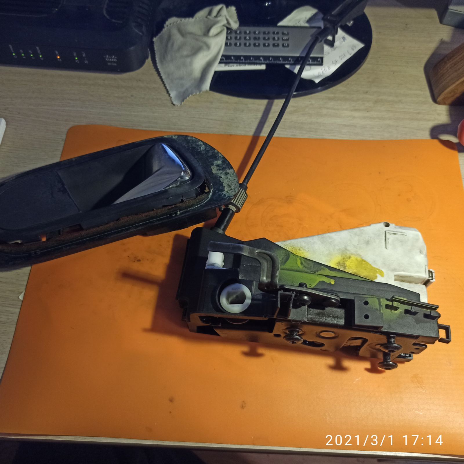

От там където влиза плоския детайл, ако няма въобще ток надали ще се задейства моторчето на централното в бравата да отключи. От снимките се вижда кое лостче трябва да се натисне за да се отключи през дупката на бравата. Точно до белият шлиц за плоския детайл на патрона. Тоя детайл само натиска едно от бутончетата на микрека, 2 бутона са. Микрека е в бялата букса под лостчето.
Заради проблем с микрека взех целия комплект без дръжката(20 лв) за 40 лв за дясна предна врата, микрека работи, остава само да ги разменя и после да ремонтирам свалената за резерва. Така ми е по лесно, че няма как да я оправям с отворена врата. Баш от Галакси е има емблема форд, на галаксито в моргата точно така отворих вратата, бравата беше свалена, вратата заключена.
Не знам при свален този детайл зад патрона, дали пък няма да има достъп и до лостчето?
