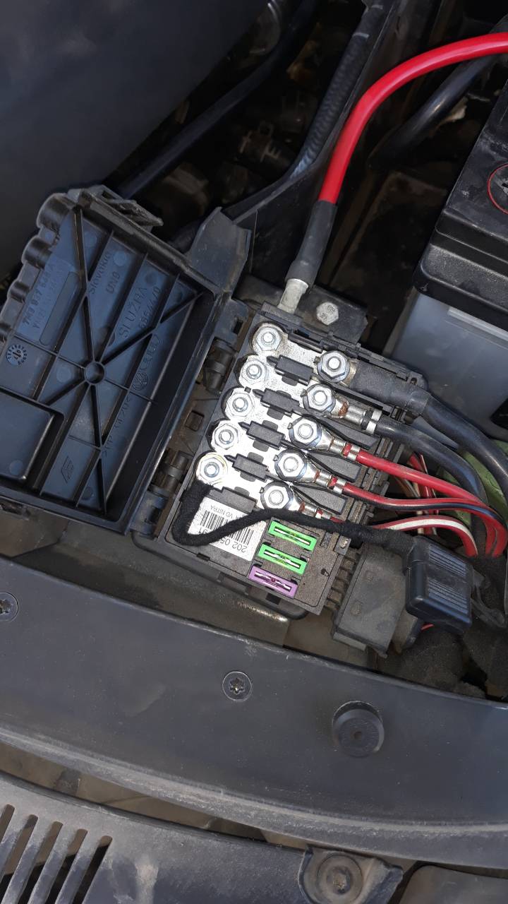

Здравейте, имам утечка с големина 0,13 ампера. Измерих я с мултицет след заспиване на всички модули на колата при зключена кола. След проверка на предпазителите номера 32 и 55 са проблемни. Също така и ЛИЛАВ предпазител в кутията до акумулатора. Можете ли да ми кажете къде да търся проблема и за какво са предпазителите?
Благодаря Предварително :)

https://www.seat.co.uk/datamanual-manua ... 005_EN.pdf Стр. 215 са бушоните, единия е electric switchboard. Но колегите да помагат нататък
