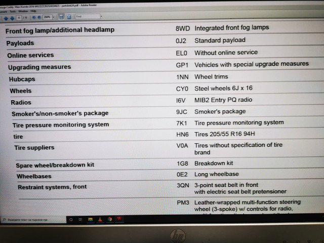

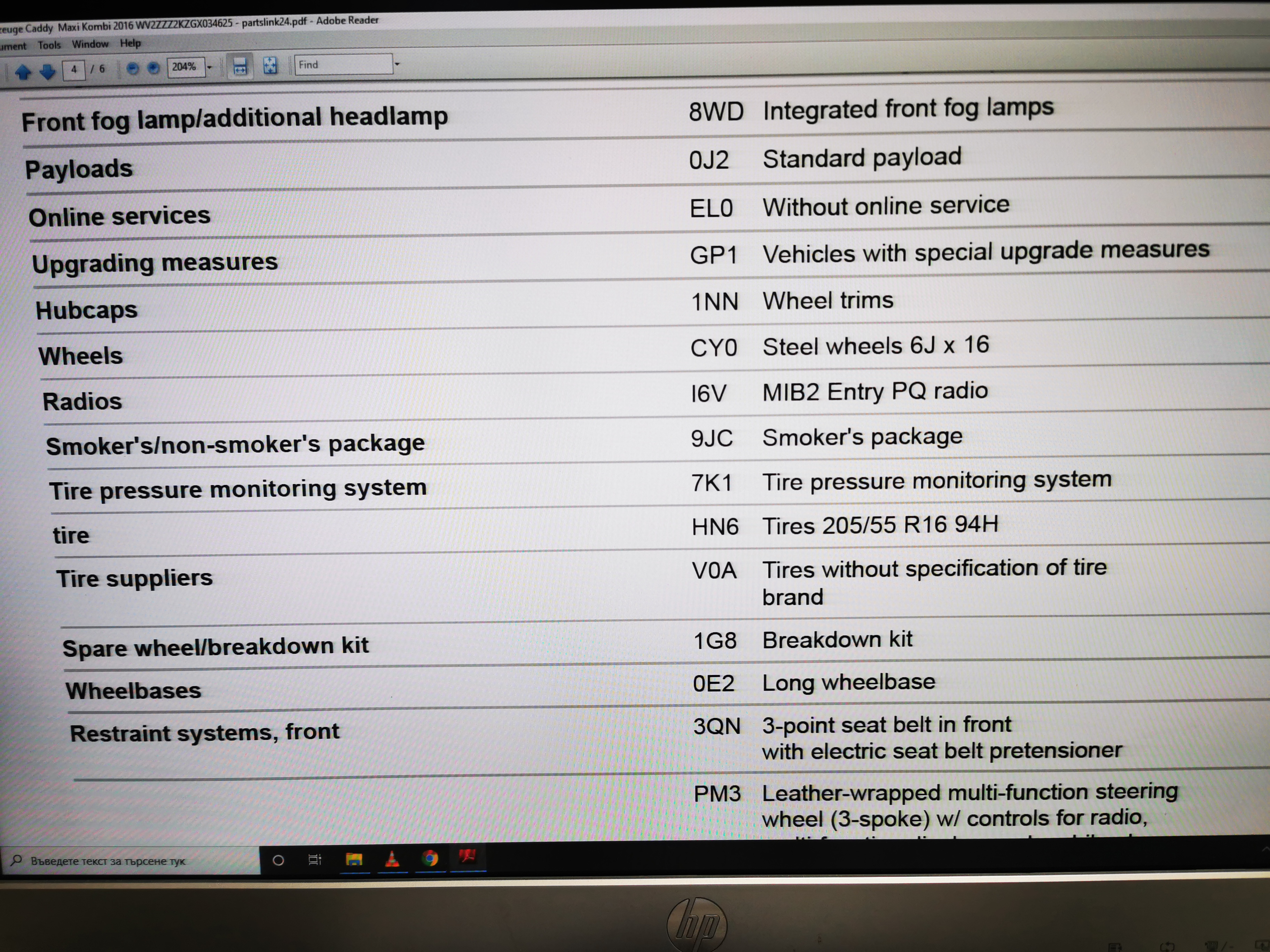

Утре ще ги качвам летните и ще ти снимам,аз съм макси 2016 на метан и навсякъде по табели,книжка и кодове съм 205 55 16.

Вчера пропуснах снимката в бързината,това ми е размера на стоманените оригинални : 6j x16 ET50
