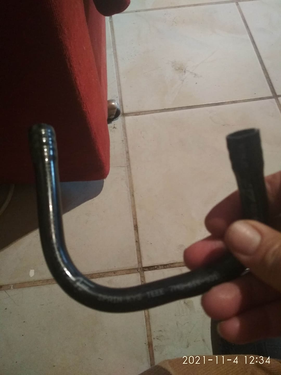

Маркуча беше сменен точно защото беше спукан . Мисля че го наричат вакумен маркуч. По късно ще го снимам.

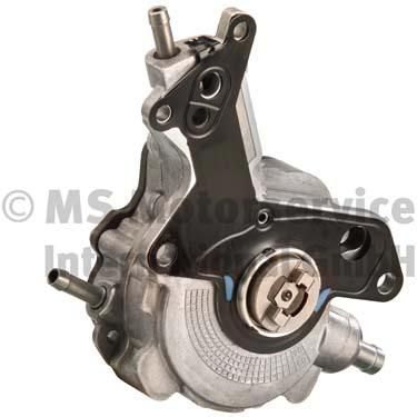

вакуум-помпа,-спирачна-система;-горивна-помпа-PIERBURG-724807170-VW-Sharan-7m-1.9-TDI-imagetabig-845520895694277-PIERBURG.jpg
вакуум-помпа,-спирачна-система;-горивна-помпа-PIERBURG-724807170-VW-Sharan-7m-1.9-TDI-imagetabig-845520895694277-PIERBURG.jpg (19.18 KиБ) Видяна 2733 пъти
от там излиза маркуча дето го сменихме ,а ето го и смененият маркуч

Другият край е в сервото. А по средата на маркуча има възвратен клапан от който тръгват тънките маркучлета за управление на търбо, егр и клапа за гасене.
Какъв е кода на мотора? (Първите букви от номера на мотора в големия талон на колата)
