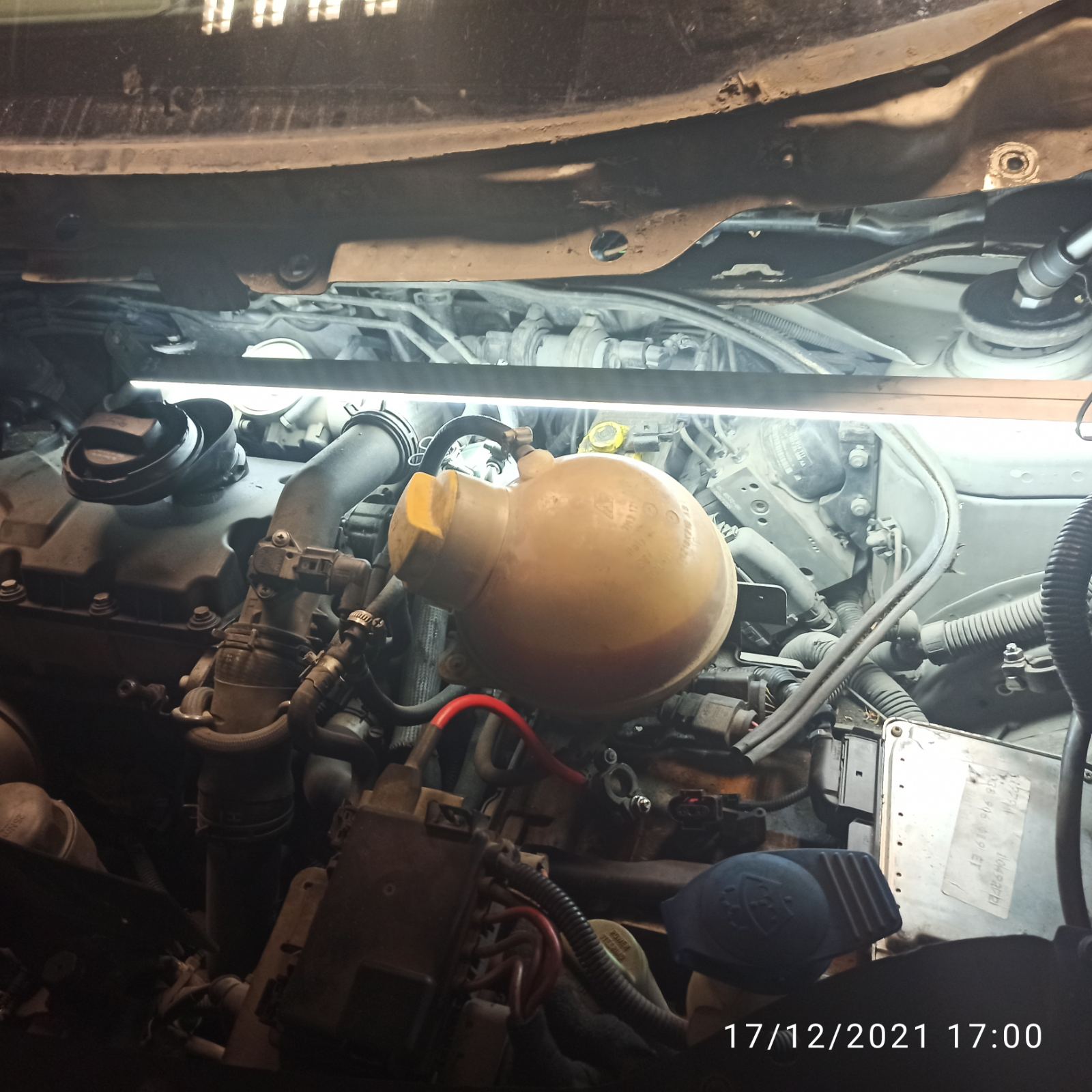

На вторите не знам къде точно е селектора, за първите, за да имаш що-годе удобен достъп махаш акумулатор, пластмасите около него и отместваш разширителния съд на антифриза

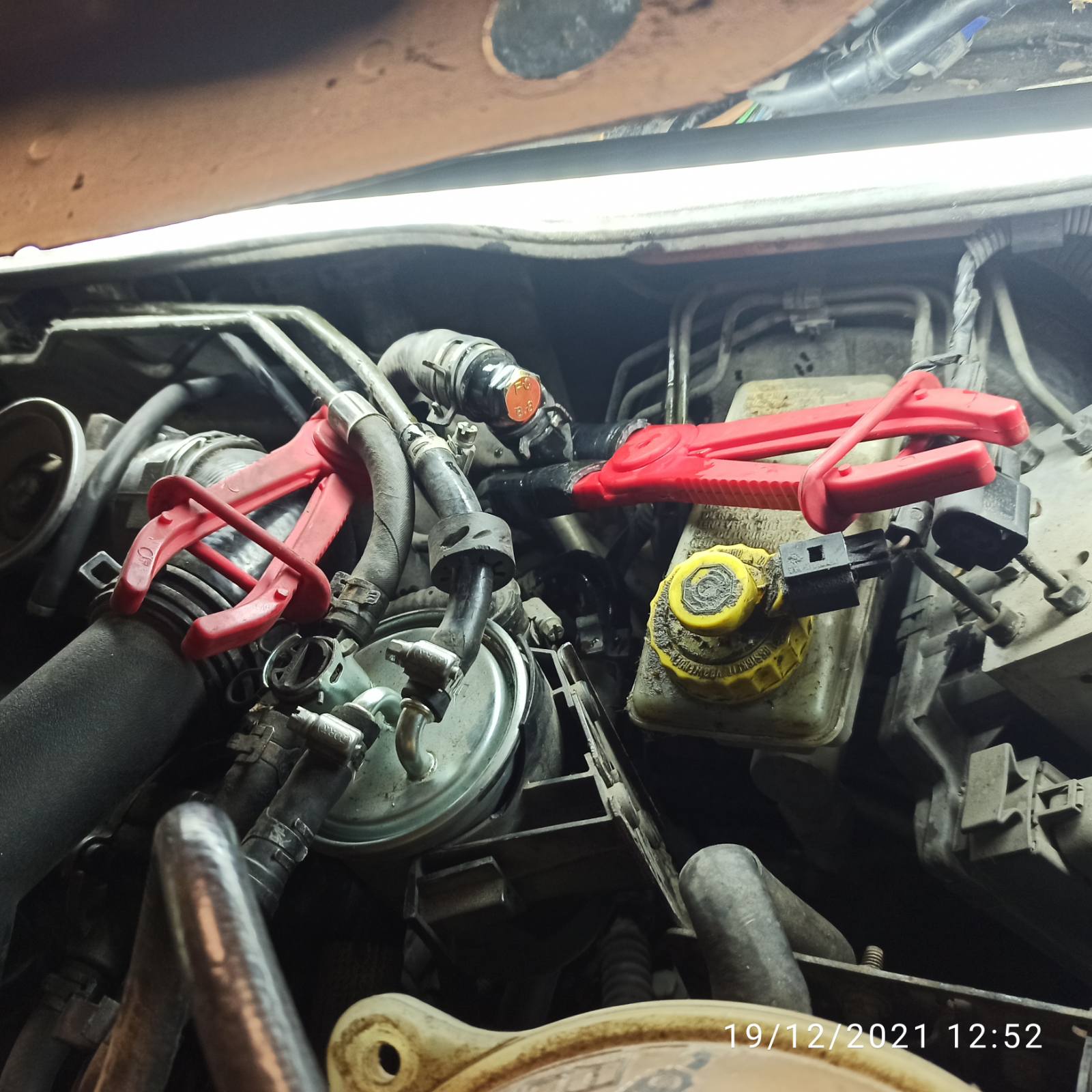

На фолксвагенските като моя достъпа е същият. Тъкмо съм свалил пластмасите около акуто, компютърът, казанчето и боря един друг проблем, само дъното под акуто не съм махнал, но под него се вижда селекторът на скоростите.

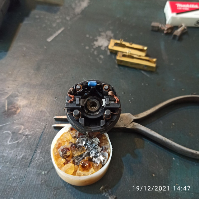

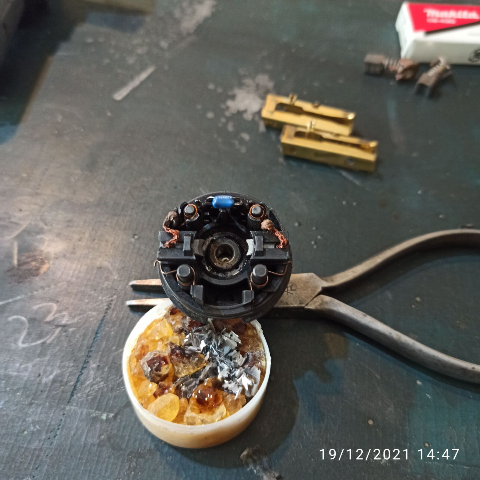

Сменях тампони и лагери макферсон и свалих всичко, включая и механизма на чистачките да имам достъп за гайковерт и като приключих реших да провера и циркулационната помпа на място и се оказа че не работи. Та я свалих и смених четките. Утре остава да събера всичко обратно. Щеше да е грях пак да разкачам всичко да я оправям само нея, няма бъркане като всичко е накичено..
