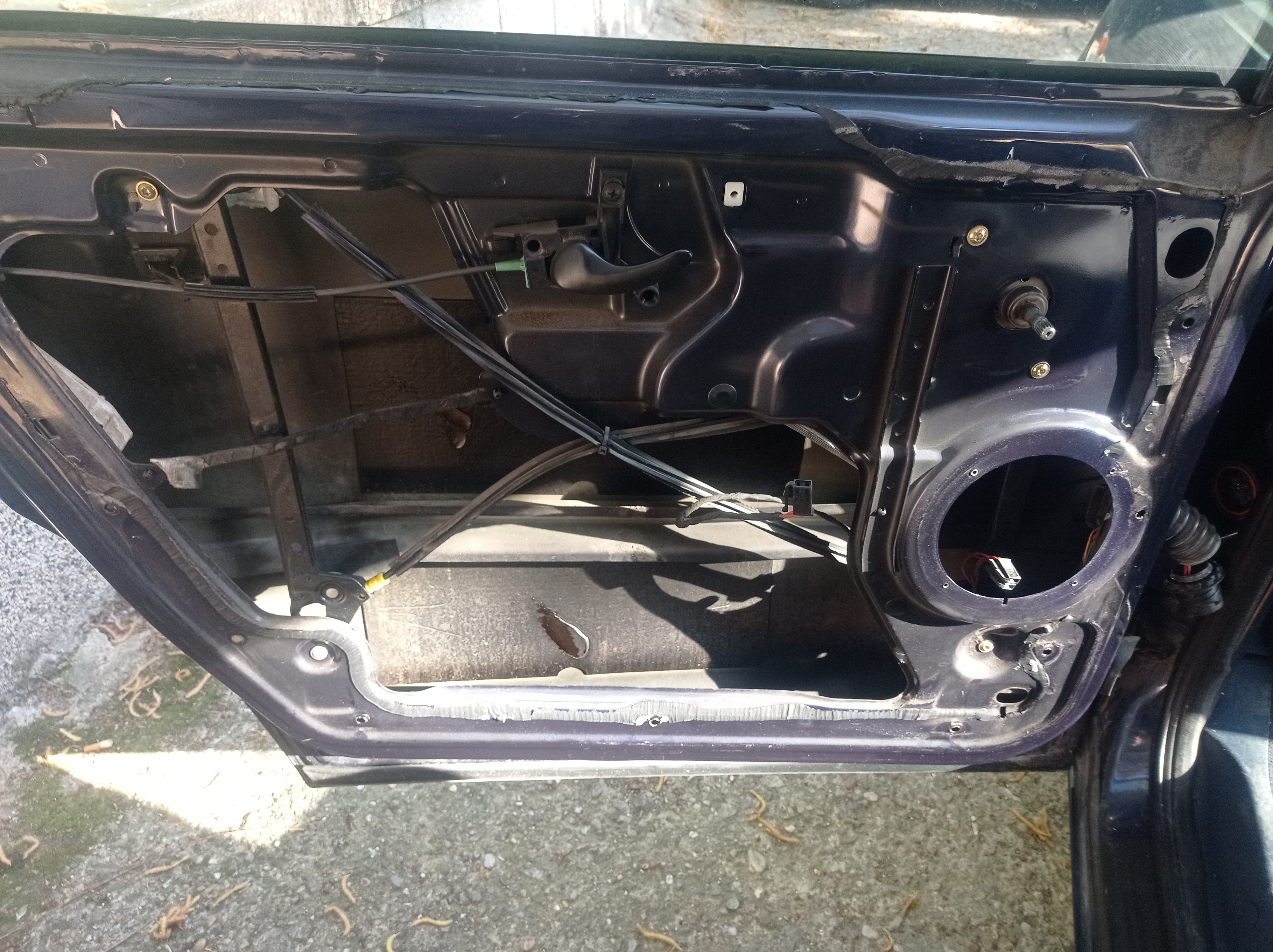

Свалянето на корите го бях правил и преди. За незапознатите става по следният начин: маха се манивелата за вдигане/смъкване на стъклото (става като се плъзне розетката и в посока противоположна на ръкохватката).
После изваждаме черната декоративна пластмаса около вътрешната дръжка. Под нея има един винт за кръстата отвертка, който държи кората към вратата.
Следва откопчаване на кората. По цялата и периферия с изключение на горната част (към стъклото) има щипки. Полезно е да ползвате някаква щанга за щипки или голяма плоска отвертка за разкопчаването им, защото с дърпане на корта се откъсват крачетата и и после трябва да ги лепите обратно. Щом се откопчаят всички щипки с повдигане на горе се откача кората от тенекията под стъклото. Махаме високоговорителя.

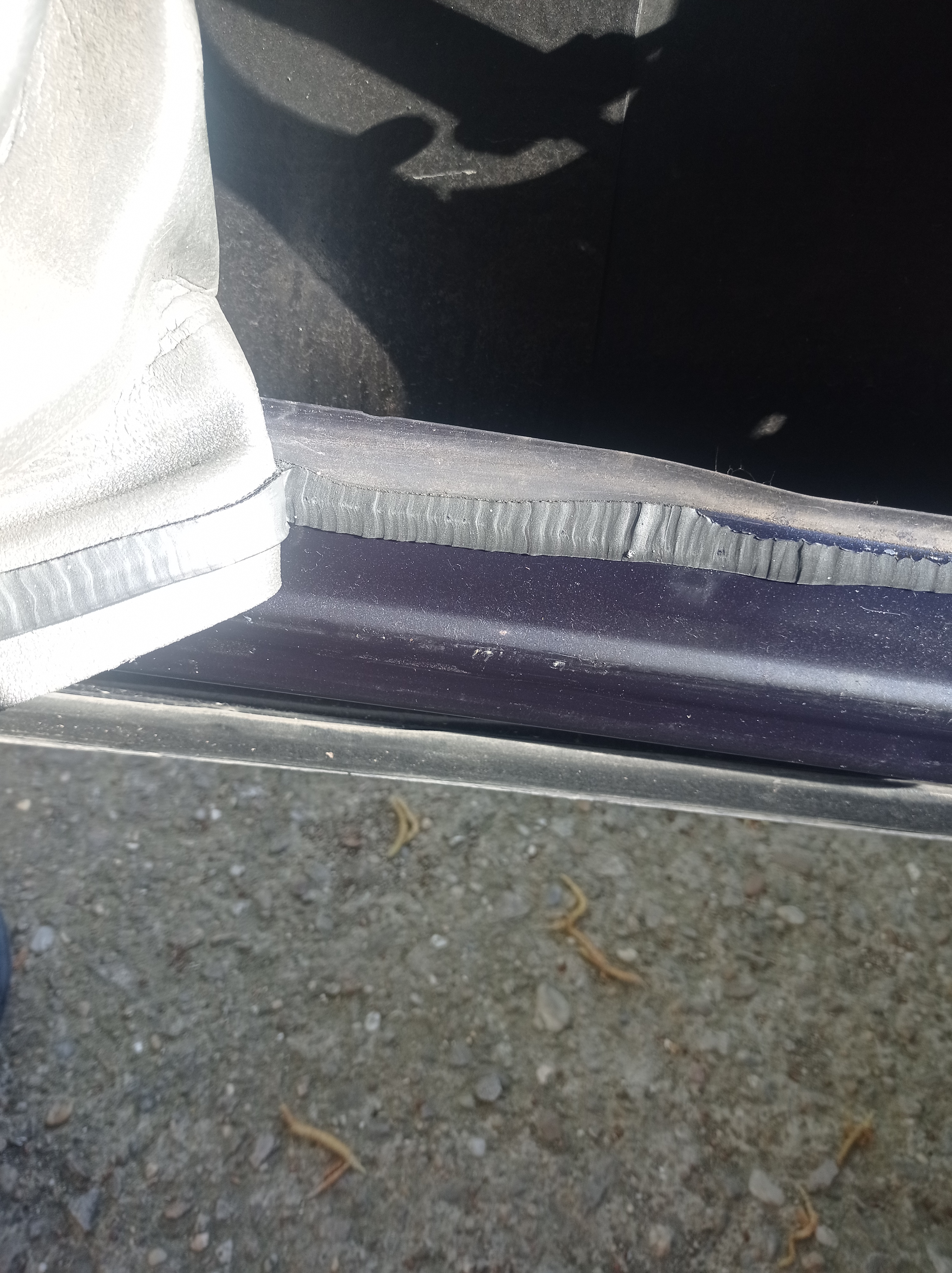

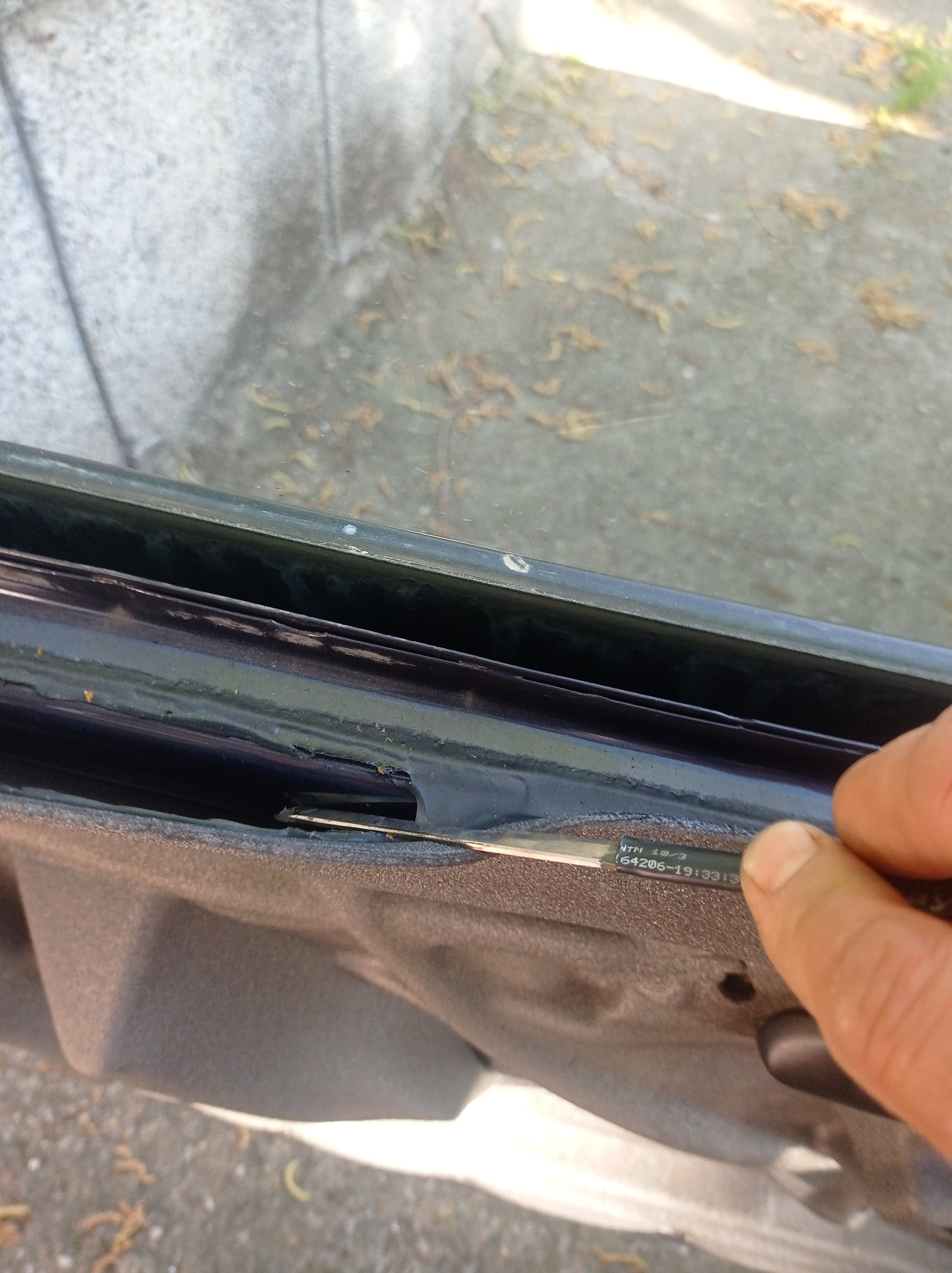

Следва да отлепим шумоизолацията

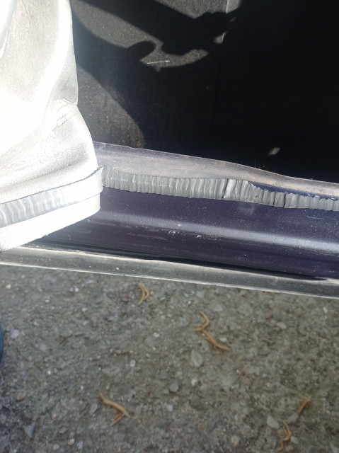

Въпросната шумоизолация е залепена с някакъв болкит. С дърпане започва да се разтяга като локум(ако е топло) и да се къса шумоизолацията (ако е студено). Най лесно се отлепя с нож.
Подръпваме изолацията и цепим лепилото по цялата периферия докато се отдели изцяло. Само трябва да опазим повърхностите на отрязаният болкит чисти и после при монтажа притискаме на място и той си залепва.

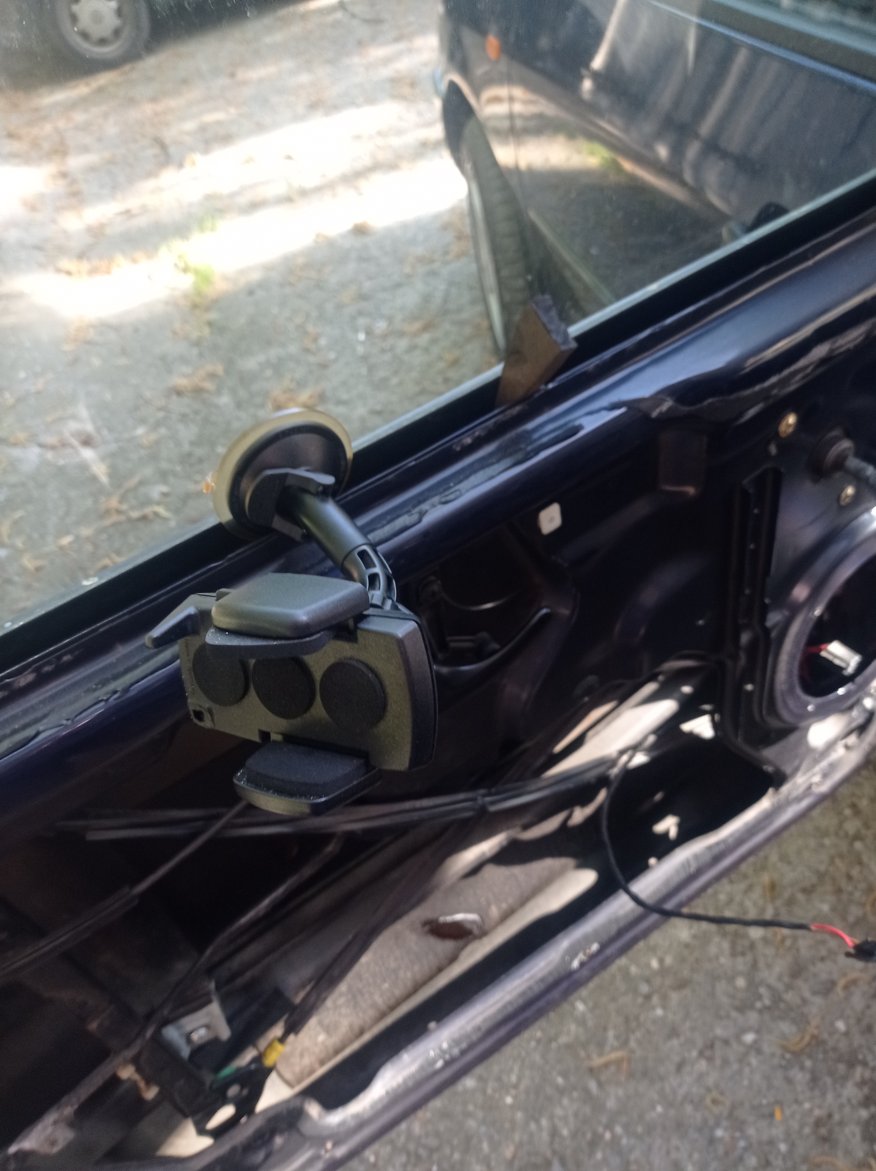

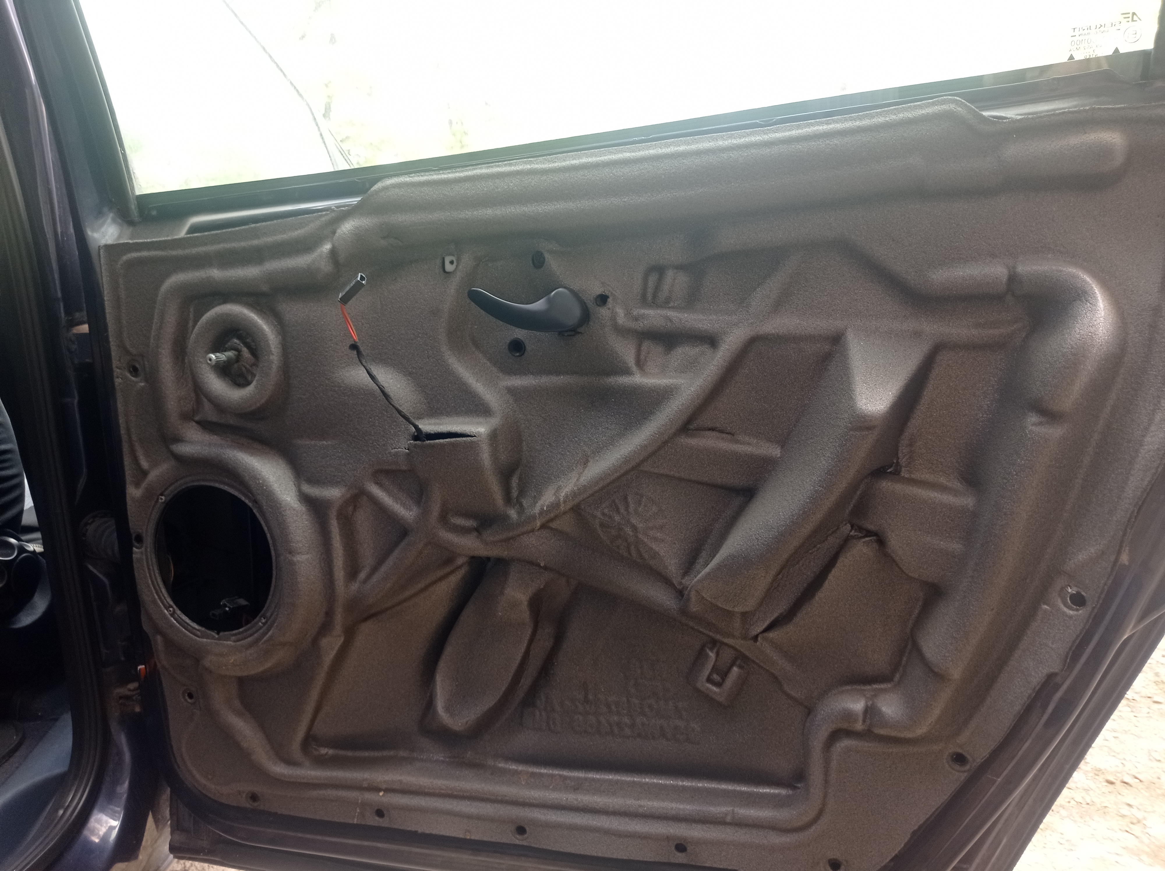

И... Откриваме, че инсталацията на вратата се състои само от музика и централно заключване

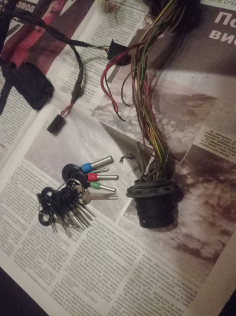

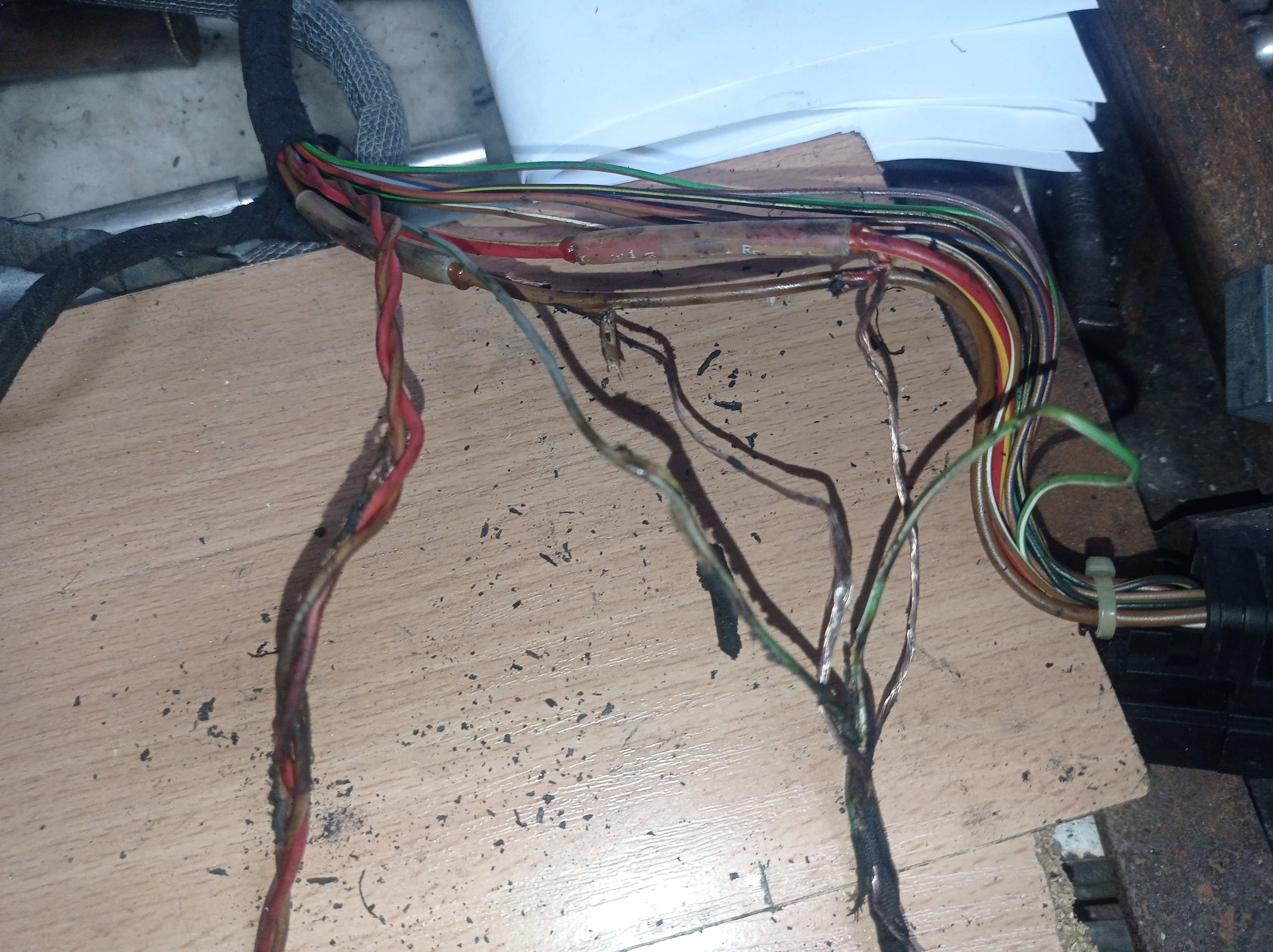

Въпреки по-младата възраст в маншоните беше страшно

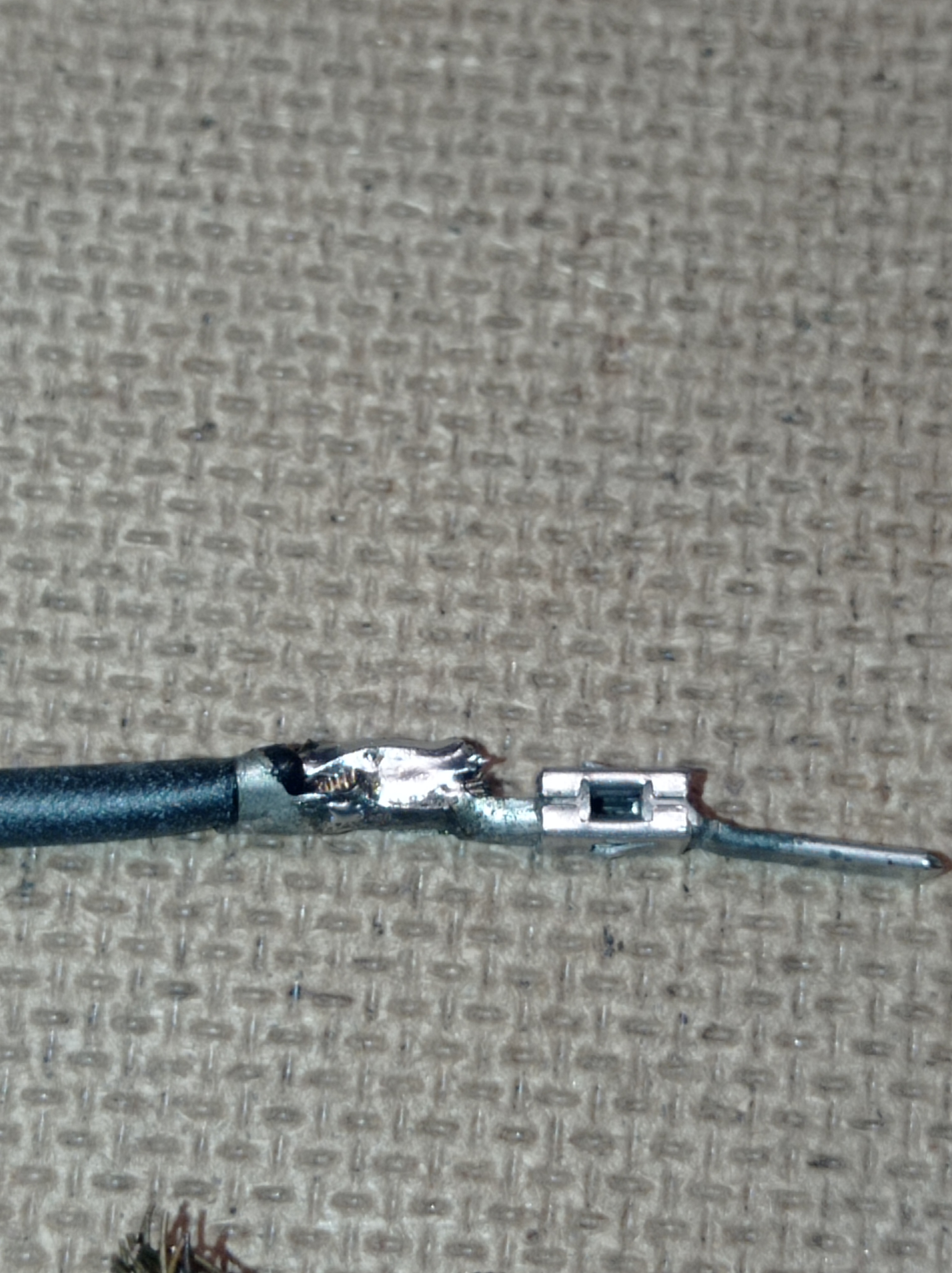

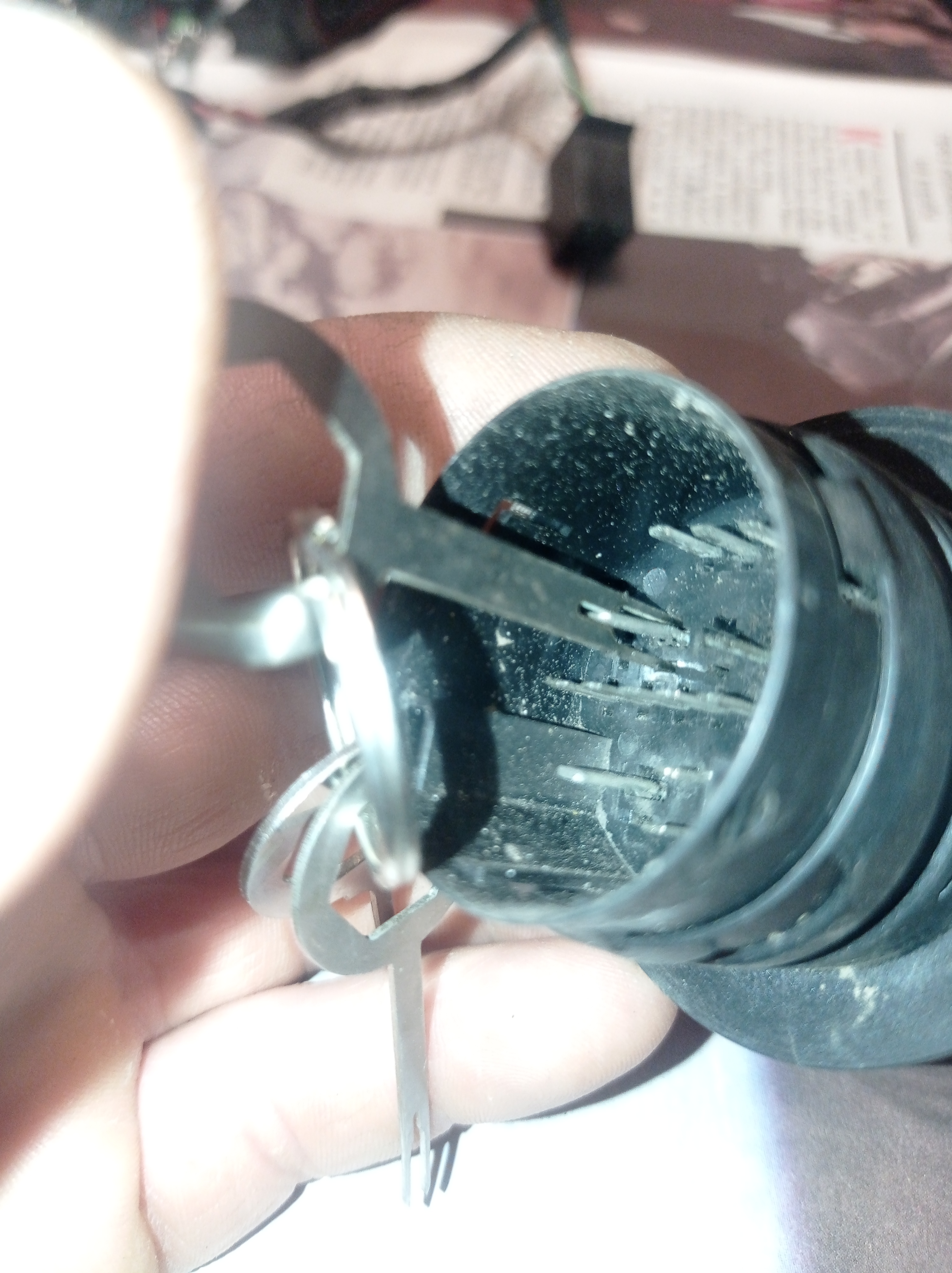

И им направих ремонт. Вадене на пиновете, запояване на нови кабели и снаждане със старите извън маншоните.
Навярно чеше да е по-добре с нови пинове, но нямам клещи за кримпване а и не бях купил нови пинове.

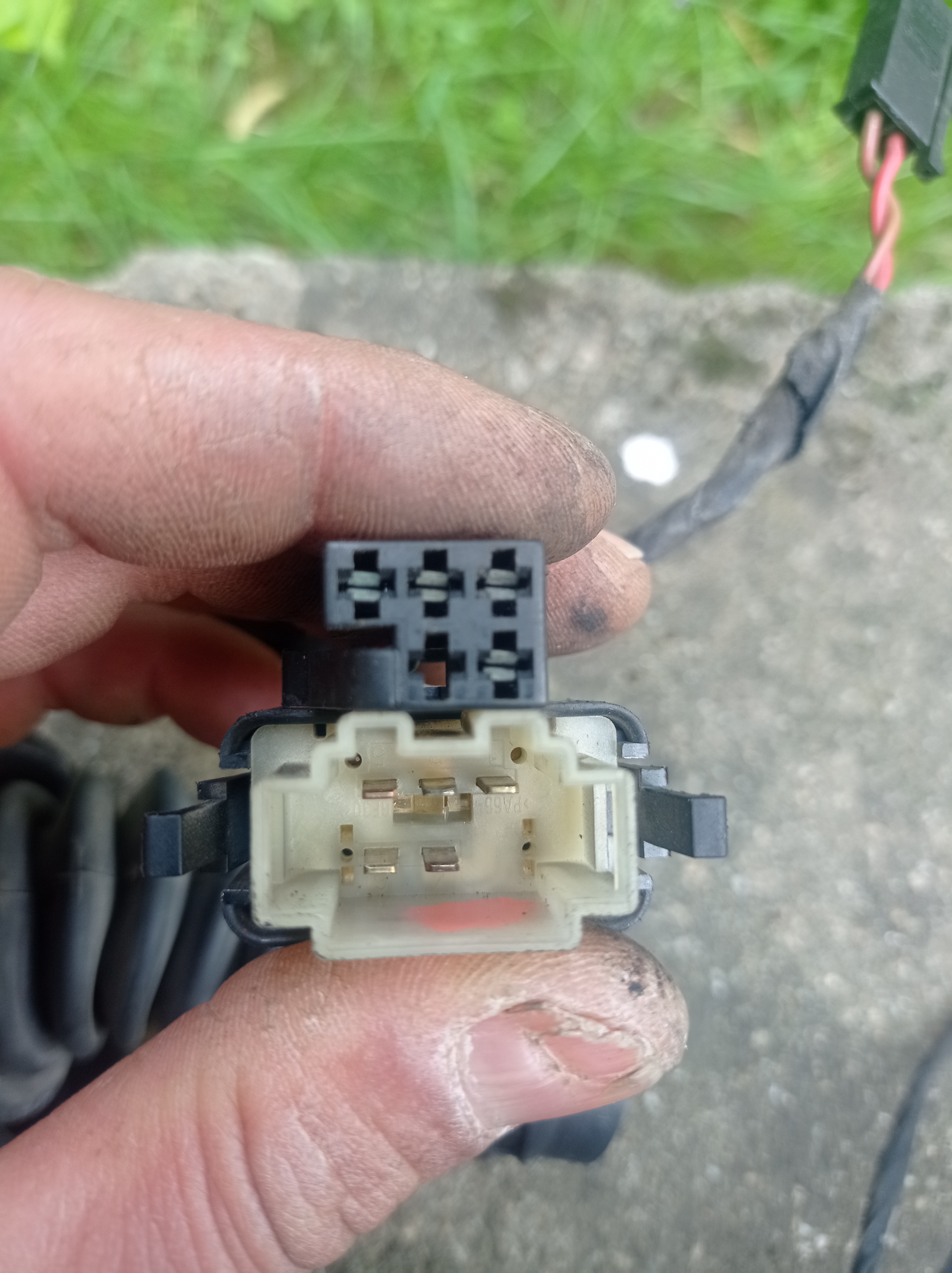

Буксата за копчето някак не е баш за това копче
Има 4 кабела а копчето е с 5 крачета. Но успява да влезе в копчето лесно. И аз решавам да пробвам дали ще движи механизма. Включих инсталацията в буксата на колонката (без да монтирам инсталацията във вратата. Включих в нея механизмя и копчето. Натиснах копчето и... :horror
Инсталацията пламна

За щастие малкия дявол. Изгоряха само кабелите към копчето.

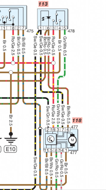

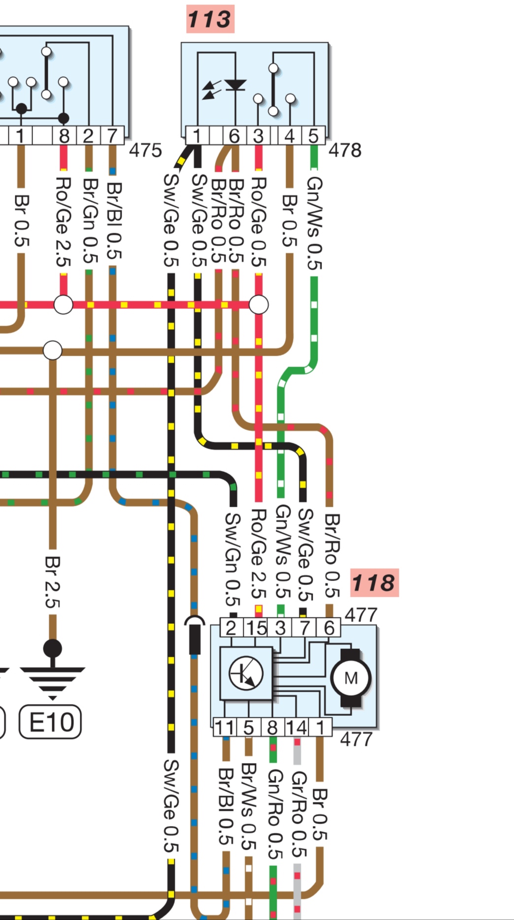

Оказа се , че след 2000г копчетата са различни. И старото копче при натискане прави пълно късо между един червен с жълта ивица кабел и един кафяв, които са разклонени в снопа от по-дебели кабели със същите цветове. Та даже и бушон не изгоря в колата. Щетите бяха само по кабелният сноп.
Порових за схеми и открих такава за шараните преди 2000г.
Та нови кабели от разклоненията и добавяне на липсващите в буксата реши проблема.

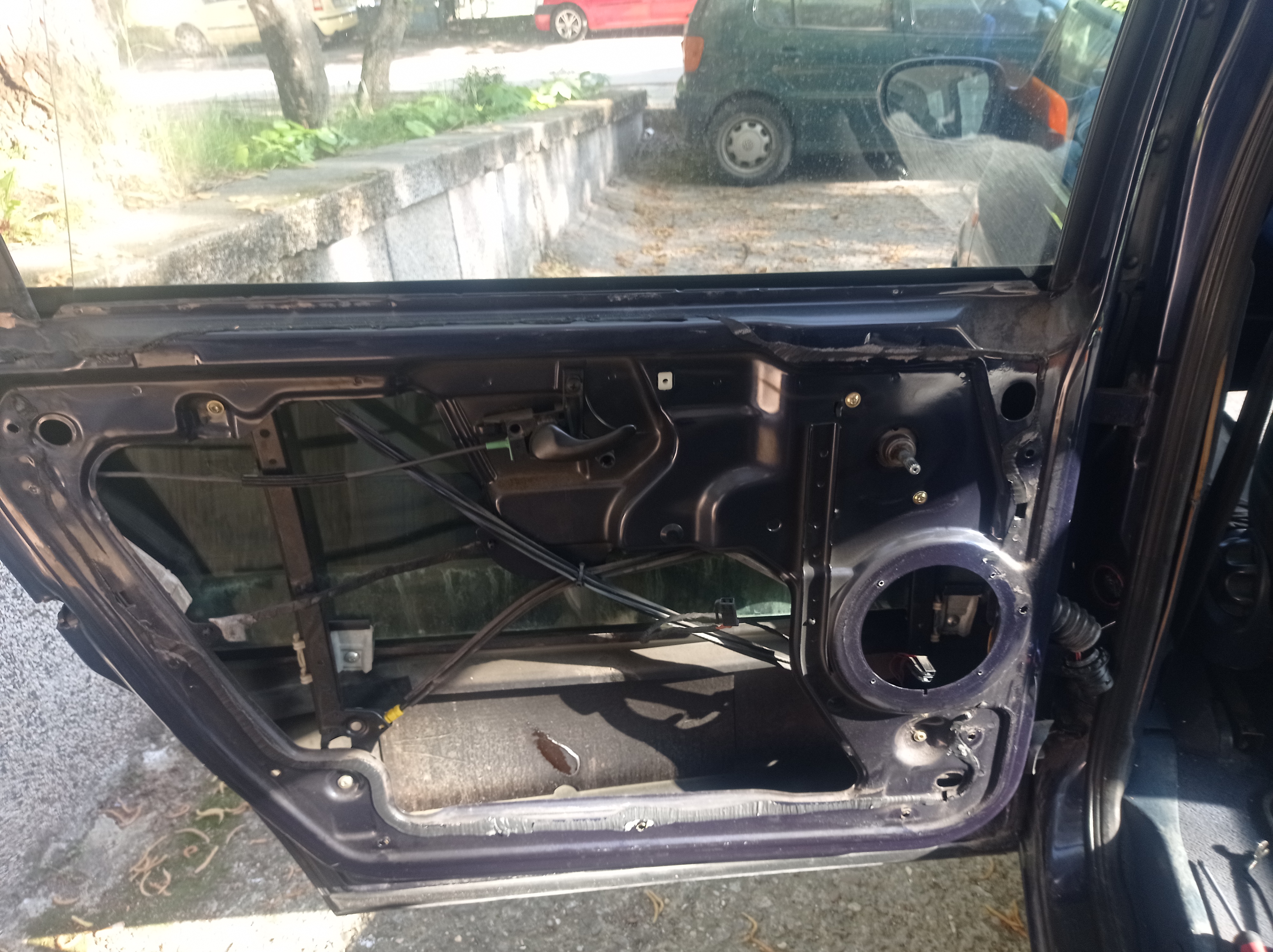

Инсталацията на вратата има няколко крепежа за разкопчаване и 2 -3 свински опашки за отрязване. После разкопчаваме пластмасовата розетка на маншона от вратата (държи се на 3 щипки на 120°) като свиваме щипките с помощта на плоска отвертка от вътрешността на вратата. Куплонга към купето се разкопчава с въртене обратно на часовниковата стрелка. !!! Да се прилага само въртене, защото ако го стискате силно с клещи тип гарга ще го деформирате и става за боклука.
Изнизваме старата инсталация през отвора за маншона на вратата и после по обратният ред монтираме новата.
После сменяме механизмите. Трябва ни torx T30 за 5те болтчета държащи релсите и за 2 те щипки държащи стъклото.
За по-лесно отделяне на щипките от стъклото (защото за 25г са позалепнали) е добре да докараме щипките на удобна височина. Смъкваме стъклото така, че едната щипка да е в отвора на високоговорителя. Другата си е в големият отвор така или иначе .

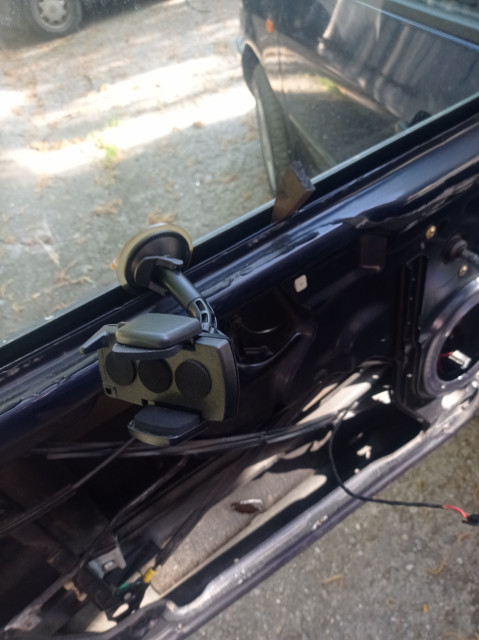

Щом освободим стъклото го вдигаме горе и го осигуряваме да не падне. ( С подръчни средства разбира се :mhihi )
После сгъваме механизмите и ги измъкваме през големият отвор на вратата.

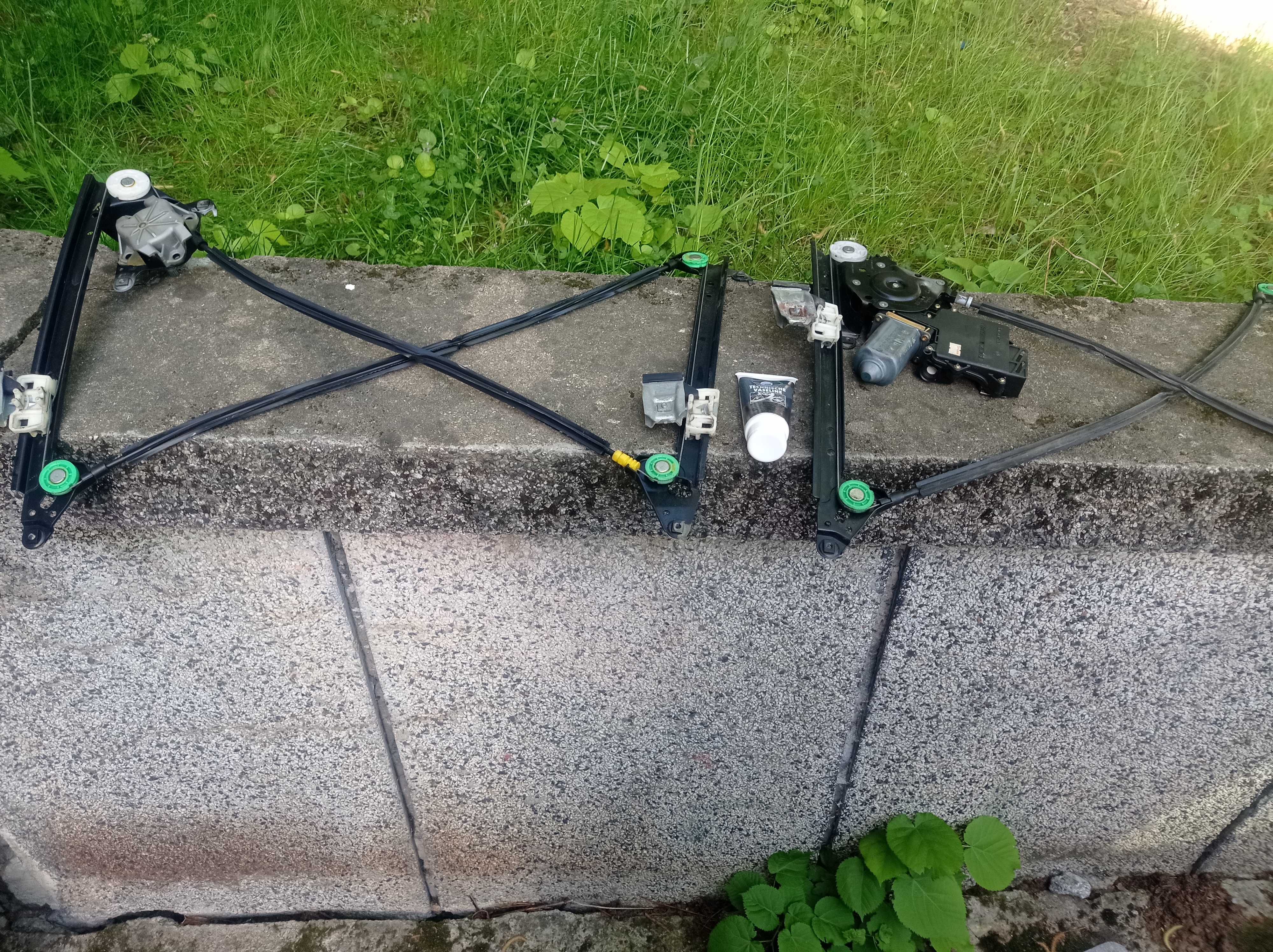

Ето ги ръчен и електрически стъклоповдигач един до друг

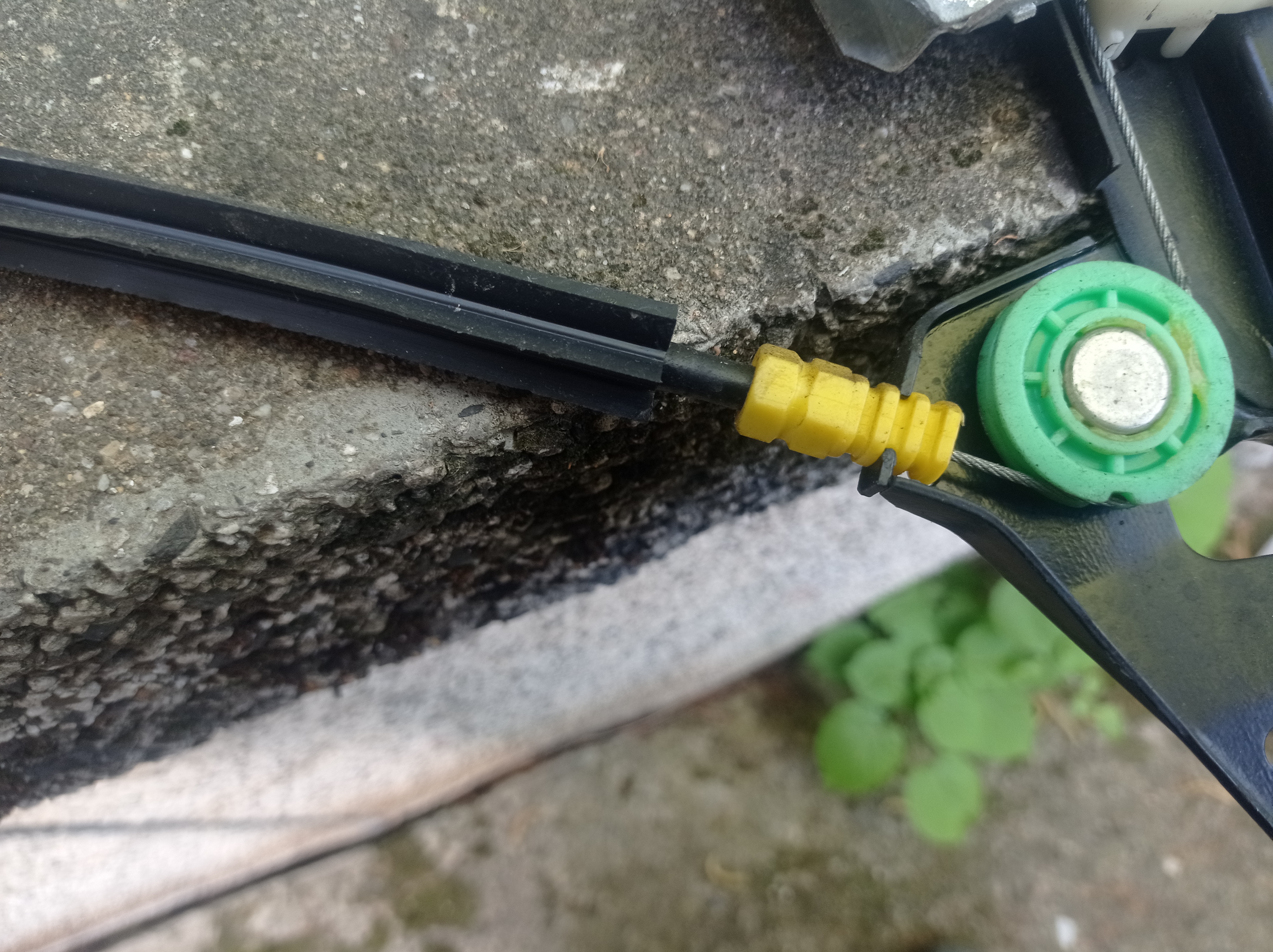

Плъзгачите са еднакви. На елекрическите бяха доста износени и ги смених с тези от ръчните. Смяната става по следният начин:
Завърта се на 90°жълтият шестостенен накрайник на едното жило за да се откачи от релсата.
После изнизваме жилата от ролките и плъзваме плъзгачите на горе за да излязат от релсите. Откачаме жилата от плъзгачите и по обратният ред сглобяваме.

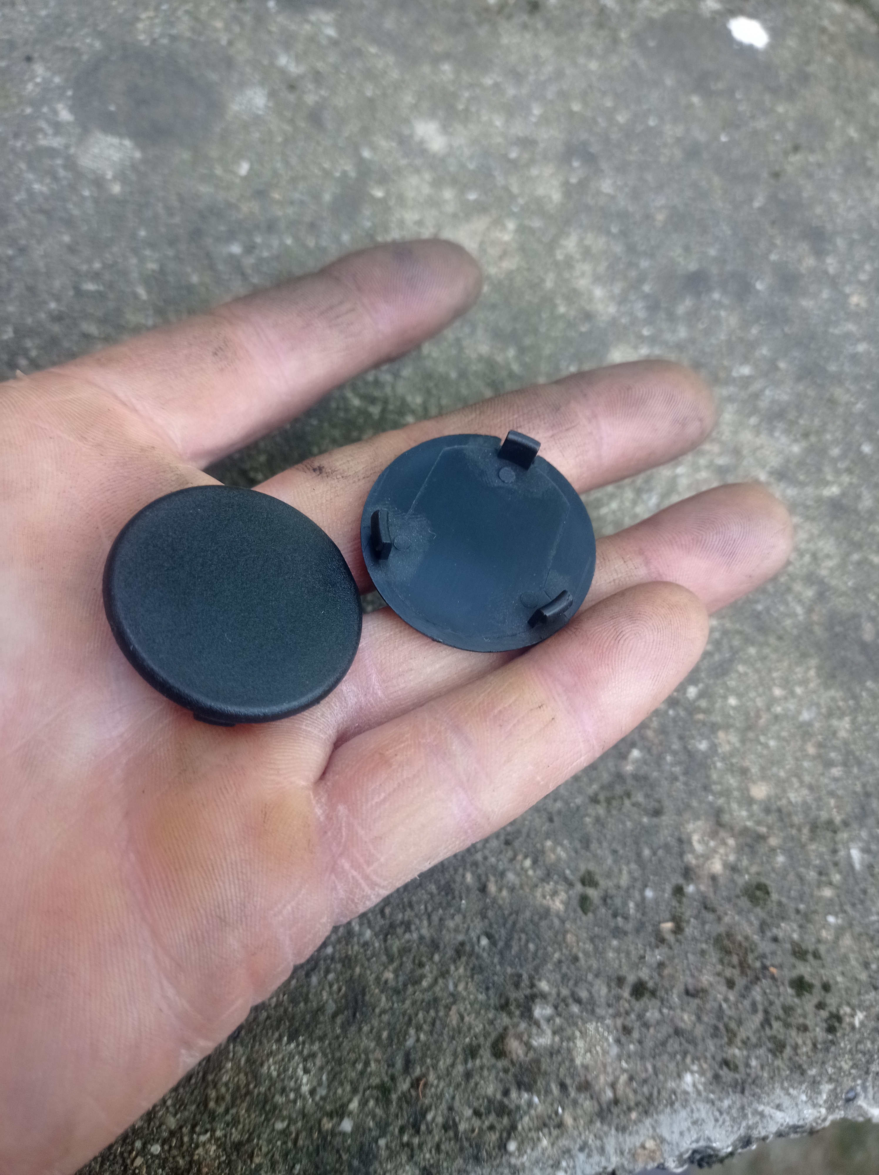

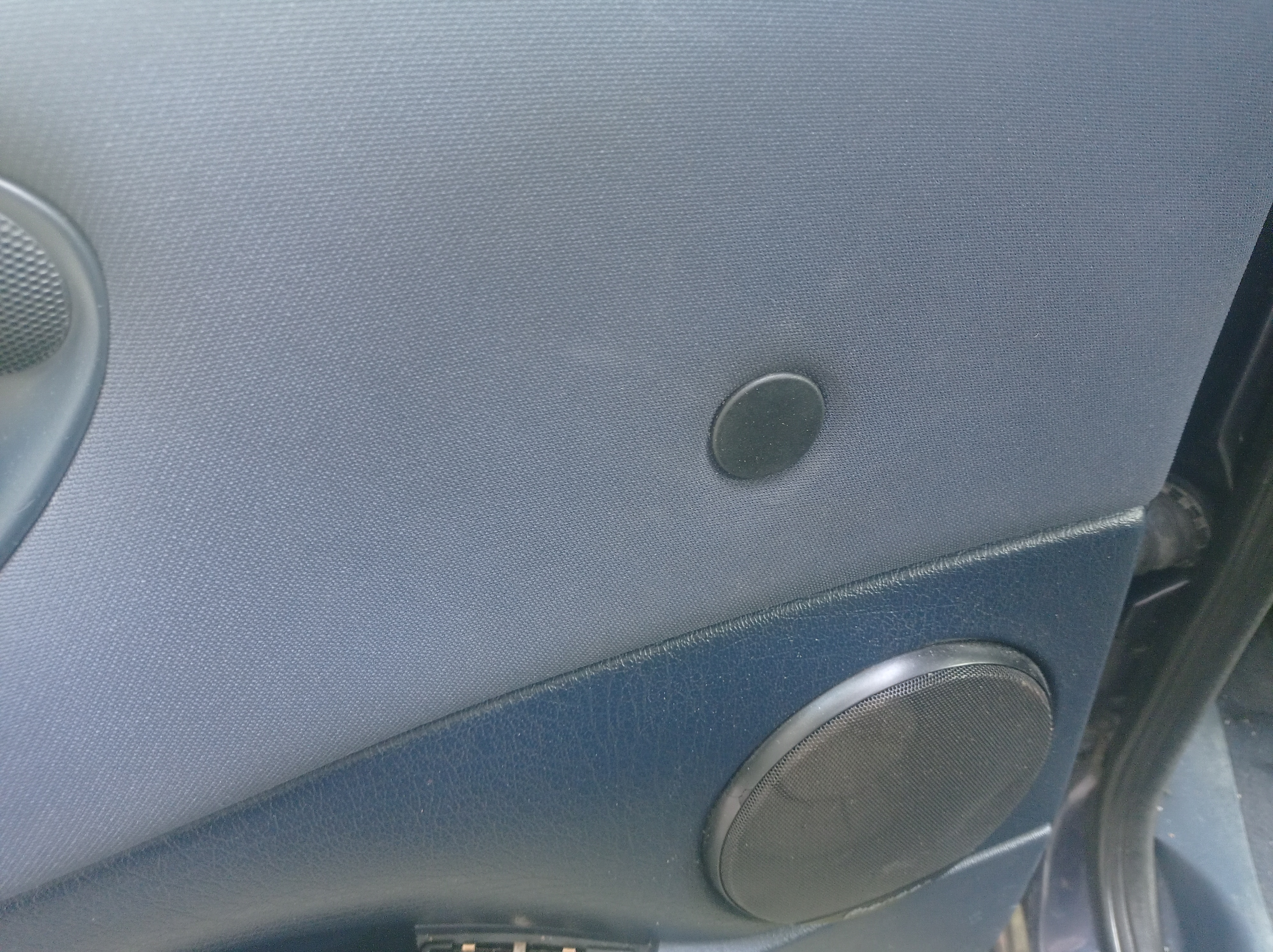

След монтажа на механизма във вратата следва да запушим отворите за манивелите в корите. Или да сменим корите с други. :mhihi
Аз ползвах такива тапи от магазин за авточасти
Наложи се да разширя отворите с 4мм но се получи прилично.

Малко офф - от старост се отлепят черните PVC държачи на щипките по корите. Лепени са с топло 'лепило", но се откъсва целия държач откората. Решението е PU лепило тип салам. Лепят се преспива кората и се монтира.

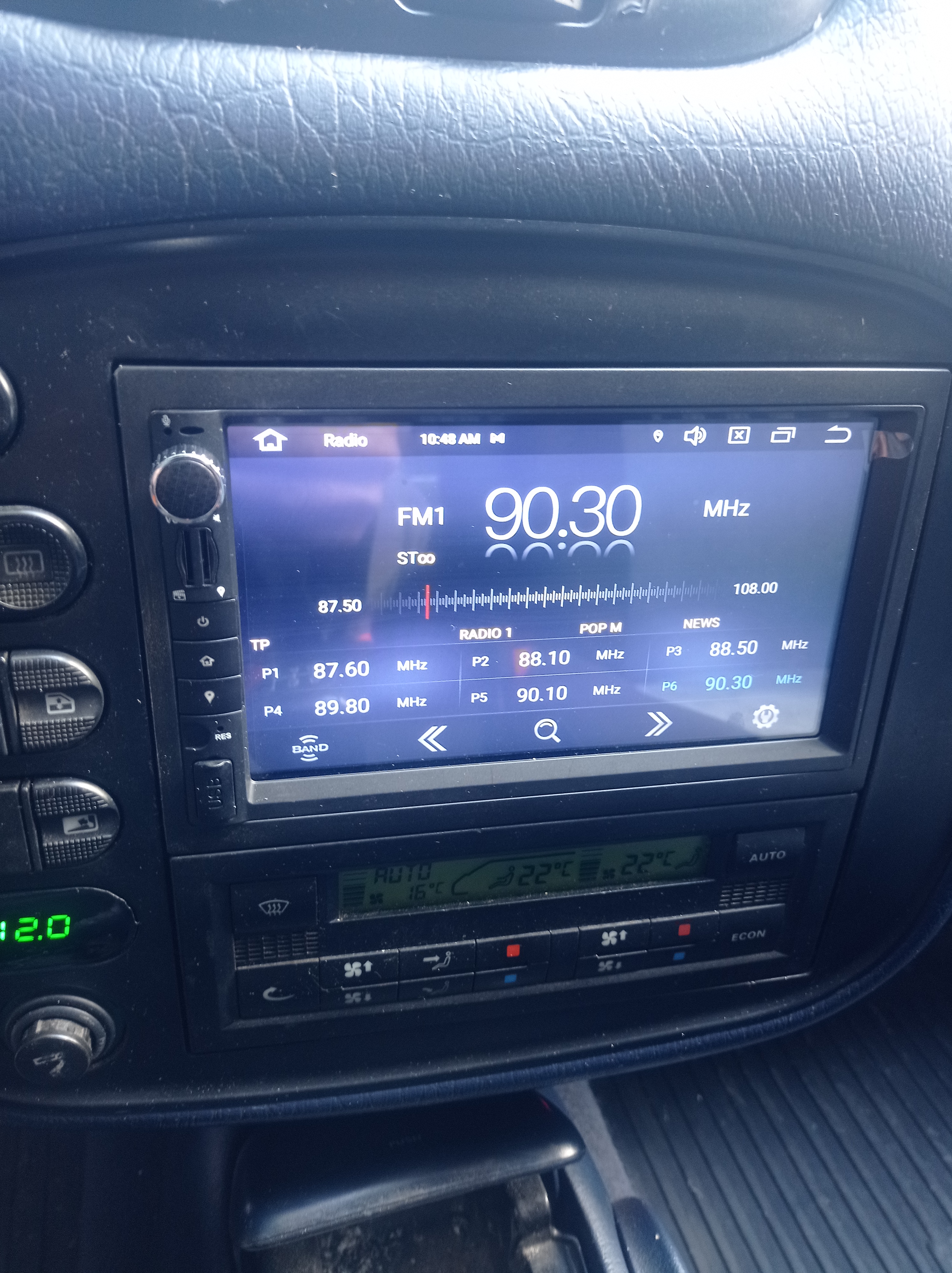

Та по темата за разкарването от централната конзола на кривия панел на климатроника и възможността за вграждане на 2DIN мултимедия, ето и моят опит.
Първоначално мислех да дялкам оригиналната извита отгоре конзола. Но се оказа, че съществува оригинална такава каквато искам. Води се централна конзола за коли с навигация номер по VAG 7M0858105K, освен нея трябва и съответната основа на централната конзола 7M0858089AB, и четвъртит климатроник. За моделите до 2000г е само един номер на климатроника предвиден за вграждане заедно с навигация.
Климатрониците след 2000г пасват 1:1 в мястото на този. Не знам само как стои въпросът с диагностиката.
В тази конзола с четвъртит отвор е предвидена някаква оригинална уредба с навигация.
Никога не съм виждал на живо такава. Но не вярвам през 1997г да е поддържала карти на България и хендсфри разговори през блутут. :mhihi
За това се насочих към китайска 2 Din мултимедия с Андроид операцоинна система.
Там си е цяло приключение да я паснеш по формите на шарана. Но се получава.
Голяма благинка е що се отнася до телефонни разговори в движение и навигация.

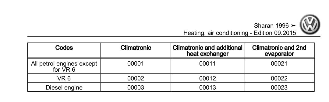

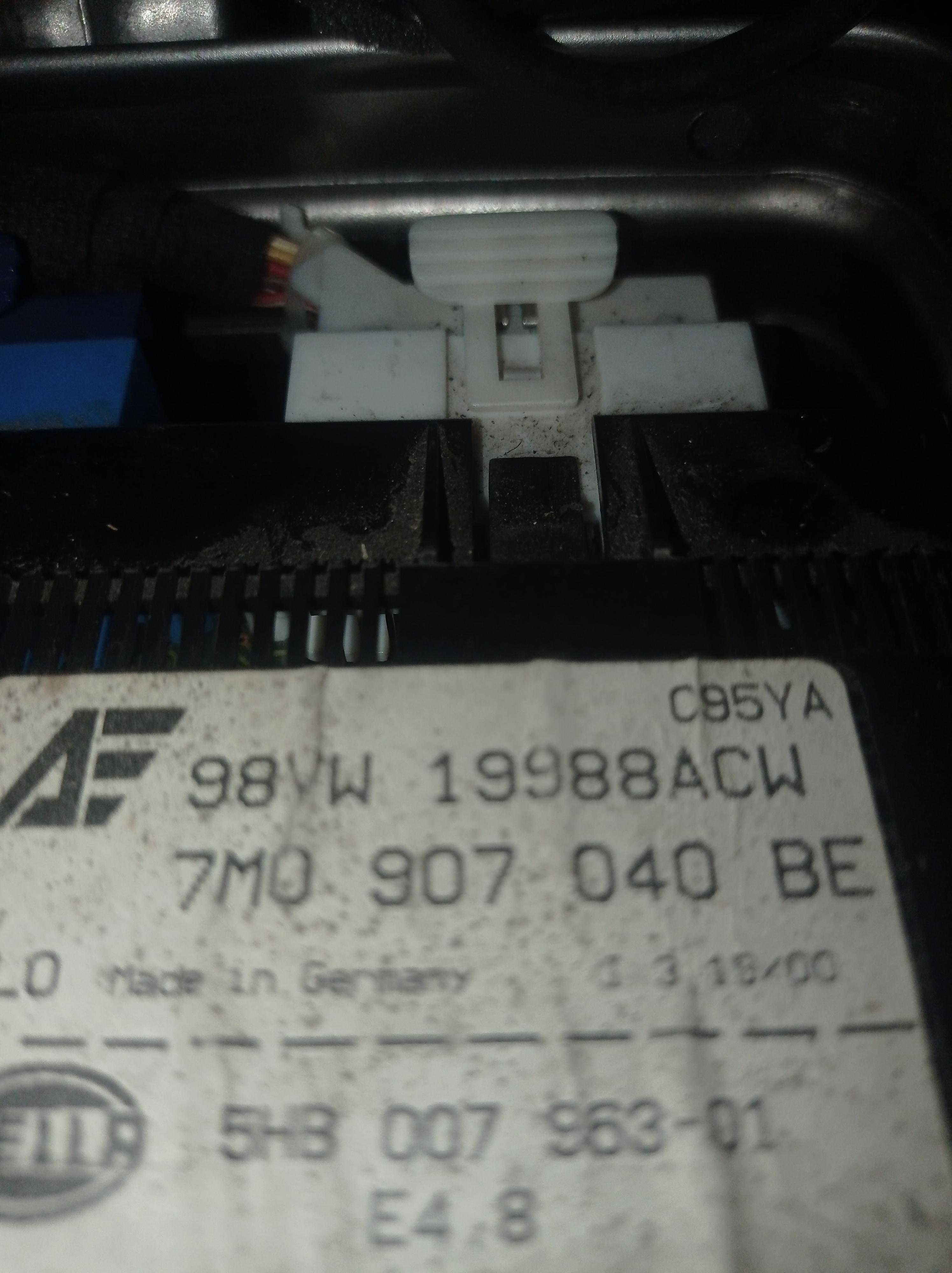

Понеже за цялата тая процедура се налага смяна на панела на климатроника. Важно е да се провери как е кодиран новият и при необходимост да се прекодира съобразно моторизацията и оборудването на колата.
В моят случай код 00013, т.е. климатроник със задно парно на дизелов двигател.
П.П. Климатроник с контрол на температурата за задния ред става без проблеми на кола която е била с един контрол на температурата. То всъщност за отзад мижеш да задаваш до 2-3°С разлика спрямо отпред. Не е баш двузоново управление.
