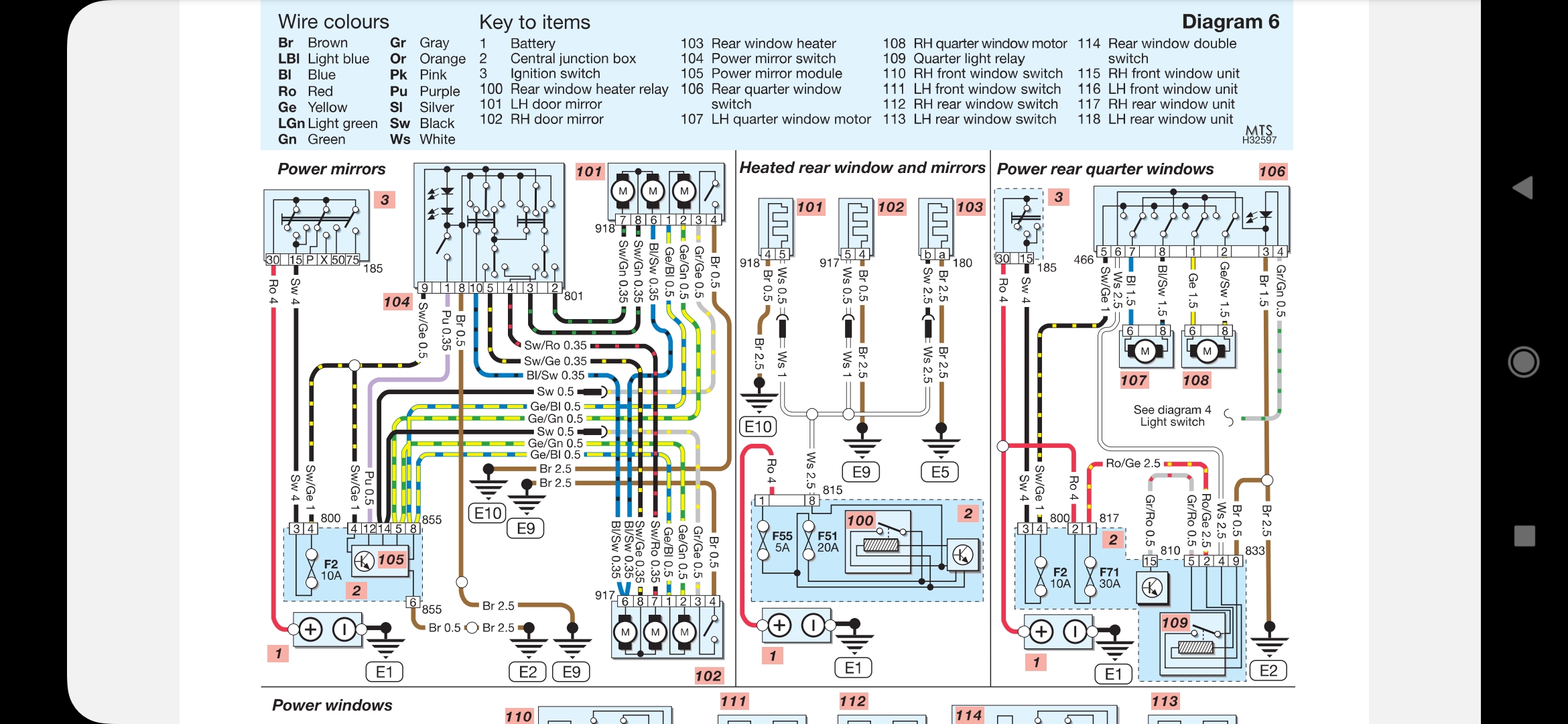

Но както и да е, мисля че открих проблема, въпреки че доста се озорих да отворя таблото за релетата реално е в нещо като касетка зад панела с бушоните ...
Реле 16 обозначено със код "149" от тази схема:
(снимка от мрежата)
(149) Relay for power rear side windows (или иначе казано задните прозорци при багажника, дето се отварят странично)
Буквално пареше само около минута след като свързах акумулатора и почнах да оглеждам дали случайно не съм изтървал някоя крушка или друго по салона...
Веднага след премахването му останаха едва 0.17 амп от които 0.6 ги знам къде са (осветление на купето, аудио (стандартно радио/касетка) и газовата и 3те дърпат по 0.2амп общо ~ 0.6амп).
Та идва нов въпрос - в норма ли съм с този резултат или да продължавам да търся тези 0.11 амп, може би именно това е въпросният комфорт модул и реално след описаните минути те ще паднат?

lordini написа:Реле 16 обозначено със код "149" от тази схема:
(снимка от мрежата)
Имай в предвид, ако сваляш корите / наклонените / за достъп към ел.двигателите , че са със шибани щипки тип елхичка и не се предлагат като резервни.като резервни.
За да пари релето явно се задържа включено много дълго време от комфорт модула. Но тия 2,4 А не са само от бобината на релето.

Хрилете май нямат нищо общо с комфортмодула. Провери снопа с кабели в отделението за крика да няма наранени кабели (ако например крика е подскачал по снопа)!
Edit:
Хрилете имат общо с комфортмодула. Въпросното реле служи за затварянето на хрилете при задържане на ключа в посока заключване. (Провери си и трите ключалки и кабелите в маншоните на вратите! Най вече тоя на 5тата врата -там си е редовно прекъсване или късо на кабели)
Схемата е за шаран 1995-2000г но надали при теб е различно. Та с махане на бушон 71 би трябвало да отпадне тая консумация.

goppa написа: (Провери си и трите ключалки и кабелите в маншоните на вратите! Най вече тоя на 5тата врата -там си е редовно прекъсване или късо на кабели)
Поне там е лесно кърпенето на снопа , аи си е удбно седнал :mrgreen Кърпил съм снопа , но такъв проблем с консумация не съм имал. Може да се бърка заклюването на вратите без предна лява .
Или комфорта държи релето включено или краен изключвател в хрилете не подава сигнал,че е затворен прозореца и ел. мотора продължава да работи.
Това съм го пробвал с блокиране на прозорец с пръчка - хрилото не може да се затвори и двигателя работи. Пробвал съм с блокиране за да не се затвори с дистанционното за да има въздух за клепоушко. Накрая заключване с ключа без дистанционното за алармата. и без задържане на ключа в крайно дясно.
