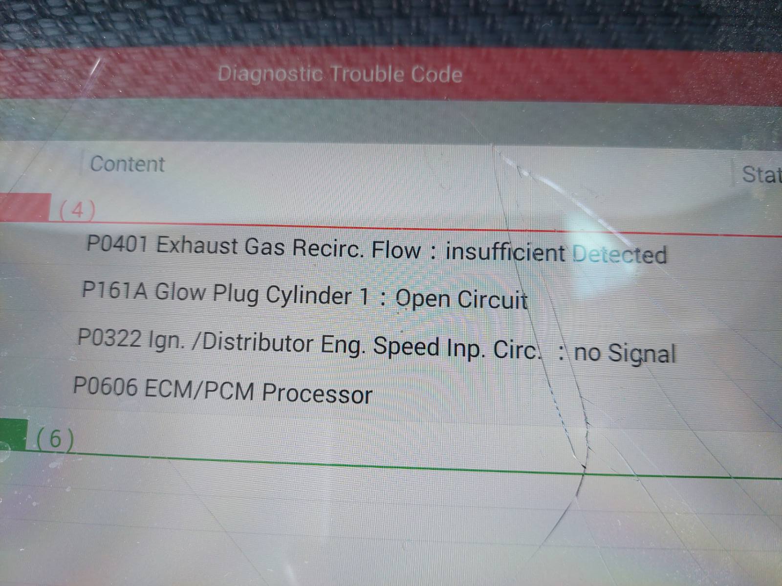

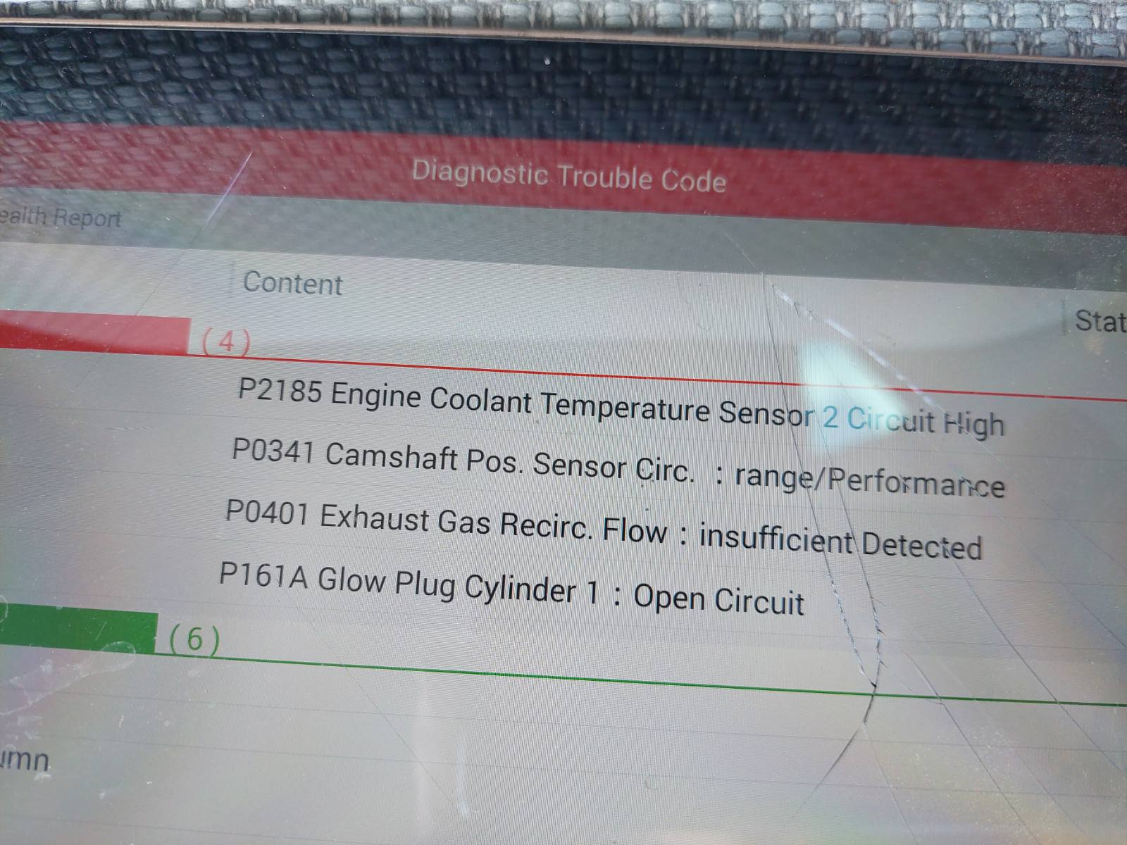

Мнениеот rado_nik » Пон 29 авг 2022 17:12
Миналата седмица минах преглед и преди това ходих до сервиз за да огледат колата.
goppa написа:Още от края на миналия век процесите в двигателите в вътрешно горене се управляват от електронни контролери, които имат една чудесна функция - диагностика.
Та има ли някакви записани грешки?
Излязоха тези грешки:
Датчика на охлаждането вече е сменен.

Мнениеот goppa » Пон 29 авг 2022 18:27
rado_nik написа:Датчика на охлаждането вече е сменен.
Не мисля, че той има сериозно отношение към паленето. Но пък датчика за позиция на разпределителният вал има.
А още по-близка до твоят проблем е грешката P0606
https://www.solopcms.com/blog/fix-p0606-fault-code/
