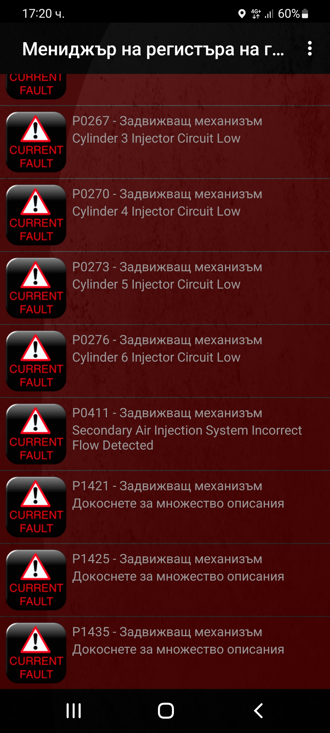

Здравейте колеги. От около месец имам проблем при палене на шаран 2.8 v6 4motion, 2006г. Върти като луд, но не пали. Влизам в компа да видя грешките, изчиствам ги и пали. Прави впечатление, че това се случва, когато е загряла. За първи път го констарих преди около месец, след като я бях оставил 10 дена да си почива на слънце. Моля за мнения и съвети и по възможност някой да ми каже какво значат грешките. Благодаря много предварително
Това са кодовете на грешки.

веригата сменял ли си

Не

прилича на разтегната верига
