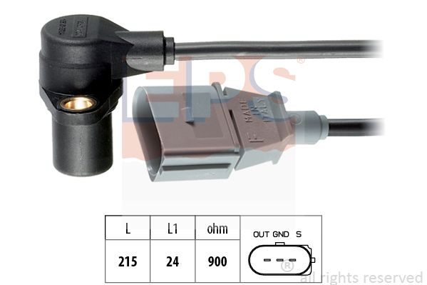

Ами защо пренебрегвате датчика на колянов вал.Точно такива са симптомите на работещ некоректно такъв.

Caddyluck написа:Ами защо пренебрегвате датчика на колянов вал.Точно такива са симптомите на работещ некоректно такъв.
и аз се усъмних в него.Замерихме му съпротивлението 2 и 3 пин,800 Ом е.Нов го дават 900 Ом.Ако съм объркал пиновете,поправете ме или за номерацията на пиновете.
Минахме около 180 км и започна този проблем
Ходихме пак до човека който ни монтира ГИ и изключи емулация(предполагам)и сега работи,но чек-а свети.
Когато направи тази емулация да не светва чека,в паметта на компютъра пак си ги имаше грешките за датчика за високо налягане за метана и 4-те клапана на бутилките.
Нещо друго не може да се направи,за този чек да не свети...
