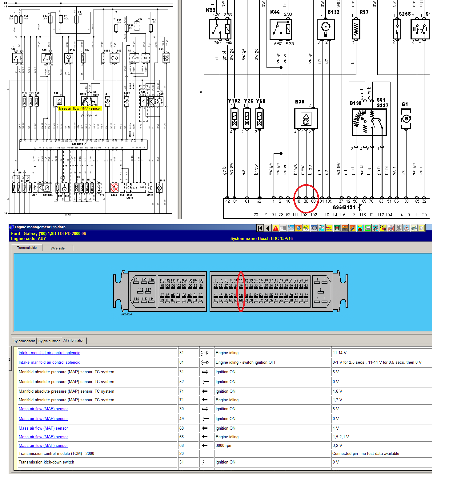

Помощ за схема на връзката дебитомер-компютър на AUY монтиран в Галакси 2003'. Намирам всякакви други мотори, но точно за този няма изрична схема въпреки, че е описан в подържаните модели. Не съм сигурен кои точно пера трябва да прекъсна откъм компютъра. Мога да снимам кои точно схеми имам.

@ "схема на връзката дебитомер-компютър на AUY " - а как е със схеми на други AUY ?

Не разбирам напълно въпроса ти? По принцип схемите са за 1,9 турбодизели но с други букви. Не съм сигурен дали някоя съвпада с AUY. В началото на една от книжките от които съм ги свалил пише, че важи и за моя мотор, но на схемите никъде не е написан.

Погледна ли в Аутодатата за схема ?

Благодаря за подсказката. На този компютър я нямах инсталирана, но проблема беше разрешен на бързо. За всеки случай съм си взел и уреда. Ще пиша кое какво е и дали отговаря на истината по-късно тази вечер.
ПП Няма уцелили верния отговор. Най-близко е аутодата, но номерацията на куплунгите на компютъра са сгрешени. Гледал съм с лупа надписите на самия компютър. Иначе местоположението като се броят дупките са същите. Целия дебитомер е свързан напречно на един ред на куплунга. Трябва си мерене с уред иначе сте подведени. :th_up
