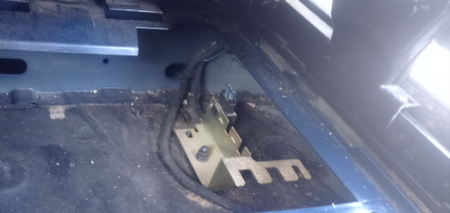

Здравейте,имам следния въпрос свързан с автомобила от заглавието-за какво служат двата предпазителя под предна дясна седалка?20 амперови са,единия беше изгорял,смених го и съответно нищо не се промени.Не можах да намеря информация за тях ,ще се радвам ако някой има.

За двете задни 'куплунзи за запзлки' са. 12V сокети в багажника, от лявата му страна.

Всичко е точно.Два предпазителя за двата контакта,иначе има и официален такъв във бушониерата отпред,ама той явно не гори.

Там са. В дясно към прага е стойката. При мен е само един за двата контакта в багажника.

И ти ли Гопе ?
Днес пак се дупих , надигах, въртях седалката наобратно , напред назад - е няма такова нещо.
Може би е само за дизели или най- вероятно за тия със старото табло предпазители и "некомфортен" модул под седалката на водача.
Аз съм с таблото с вертикално разположени и хоризонтално предпазители и в сердата комфорт модула.
Сетих се , ама късно . Преди години като 'звънях" кабела към задните " запалки " стигнат до бушониерата - до изходния край на предпазителя към задните запалки. Ако снопа минава през дясна седалка и и там има предпазител нямаше да имам верига.

Малко тъп въпрос, Крис, но надигна ли кората под седалката?

goppa написа:Малко тъп въпрос, Крис, но надигна ли кората под седалката?
Да и бърках там , не е кора , а мокет. Преди време там си държах резервни ламБи,предпазители идр. неща.
А и нали писах при прозвъняване на верига от задните куплунзи тип запалка стигнах до изхода на предпазителя в бушониерата. Ако имаше прекъснат предпазител под дясна седалка нямаше да имам и верига.С топлийка прозвънявах по цвят проводника в левия праг задна врата, предна врата.. /Отзад нямах + на 2 та куплунга/.
И ега ти тъпата логика, табло с предпазители в ляво пред водача , проводници до под дясна седалка и оттам до заден ляв калник в кората
А се стискат за снопчета в дясна кора за ремарке с кутийка с релета и предпазители на вс. модели
