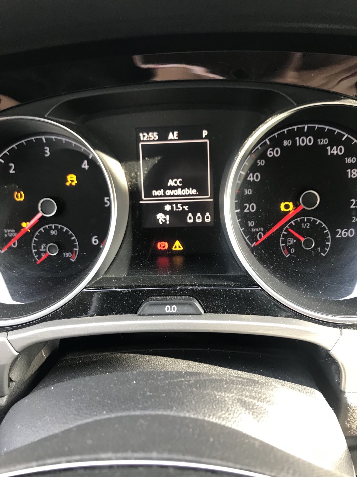

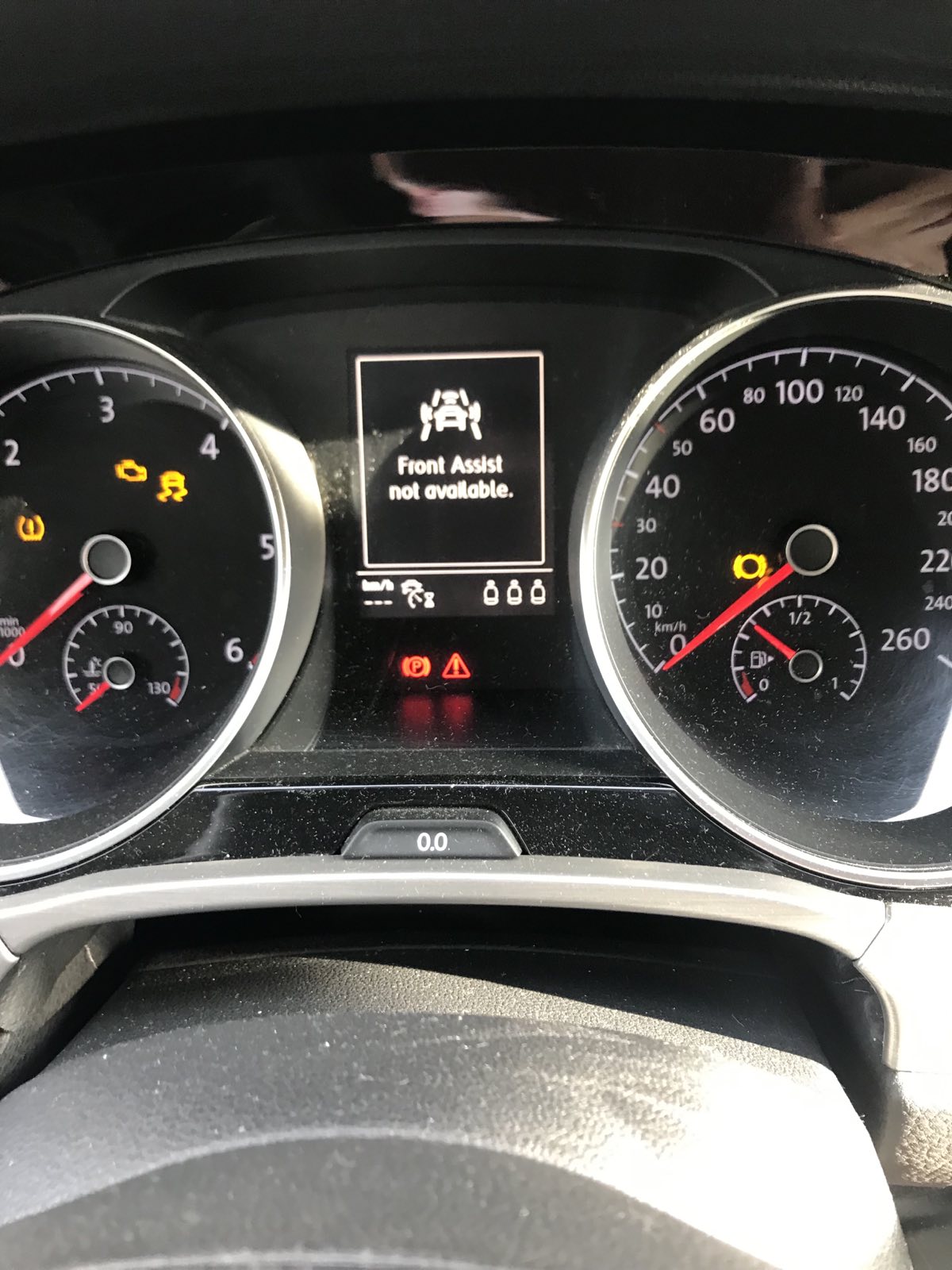

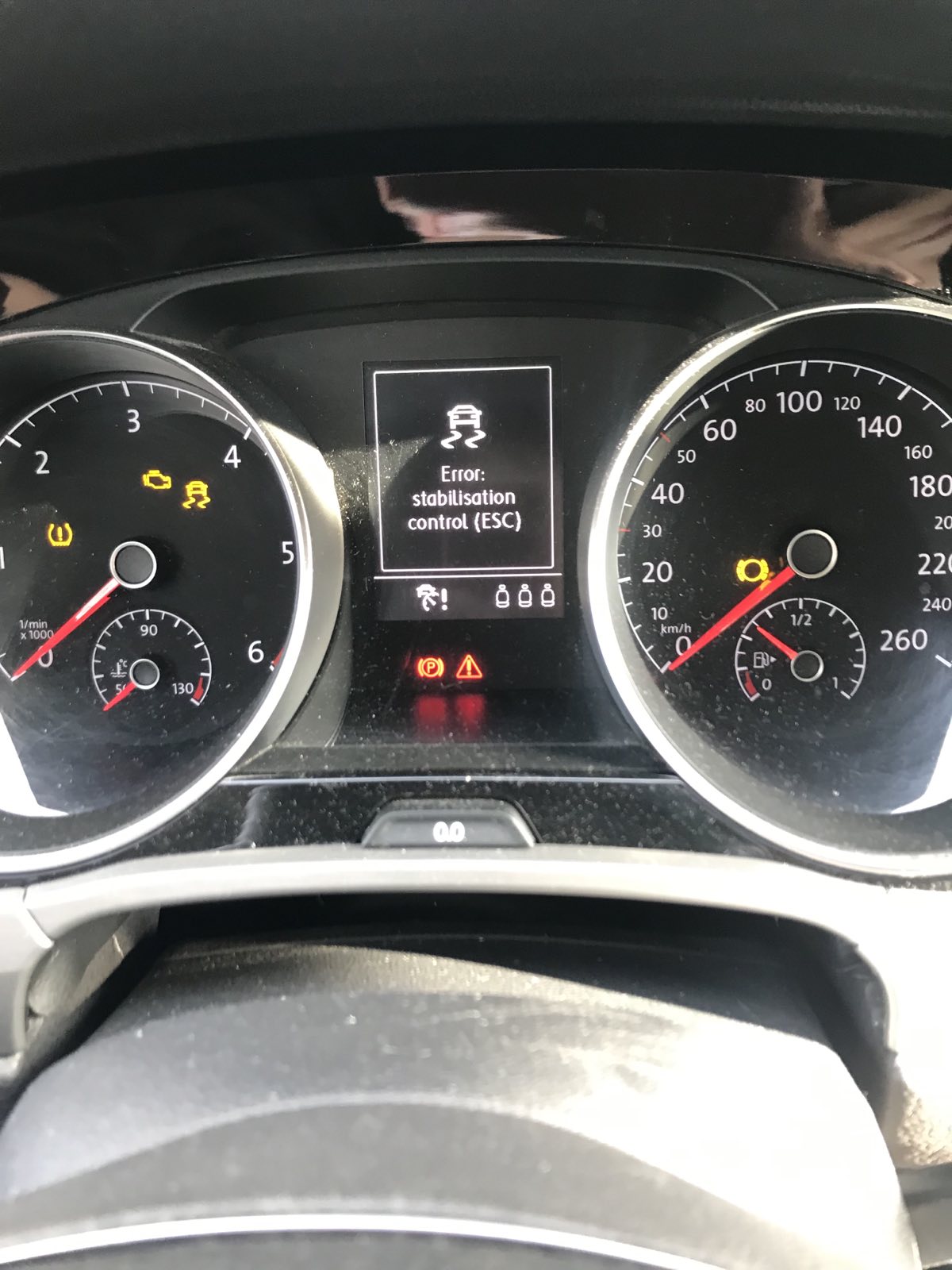

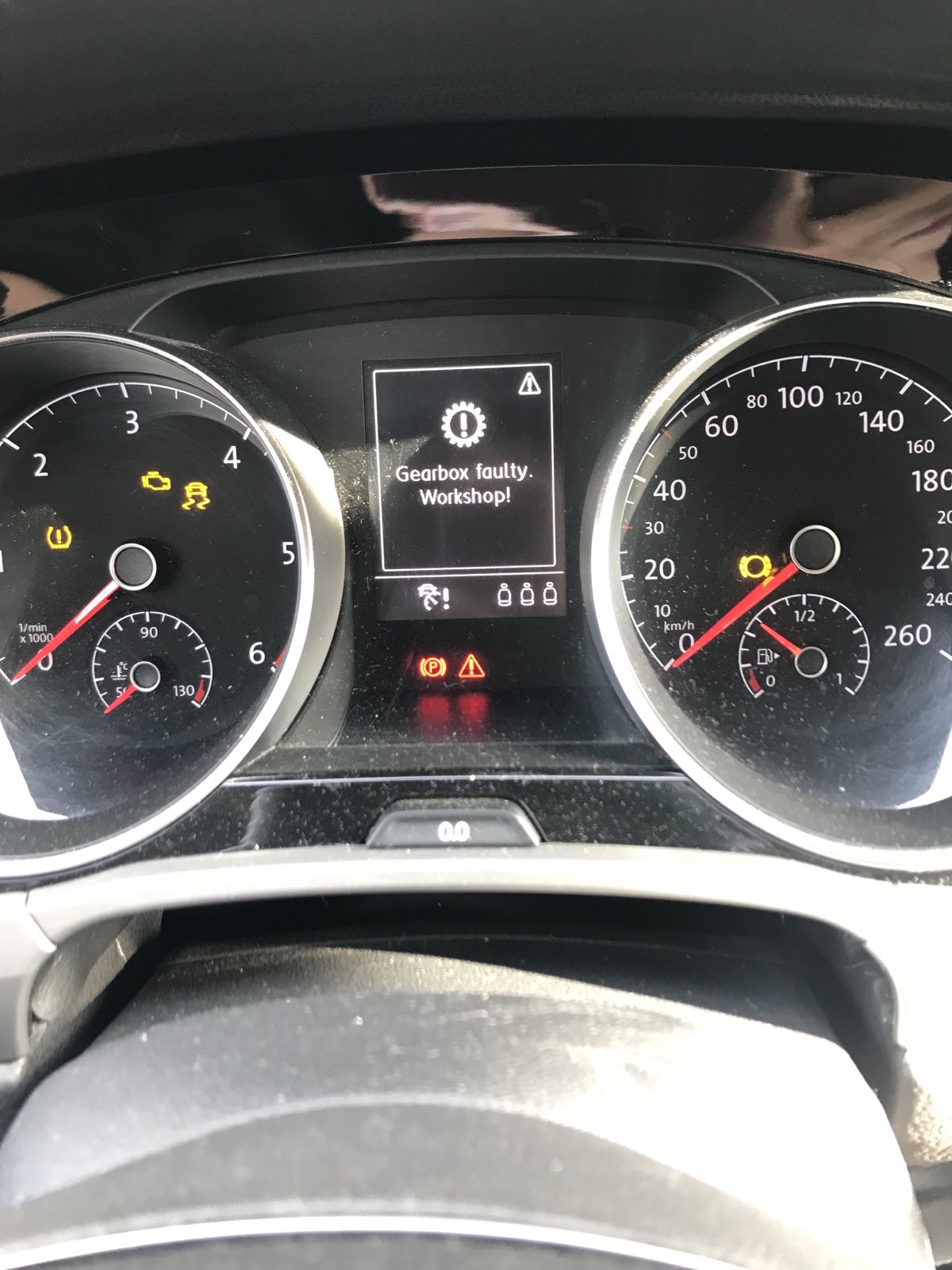

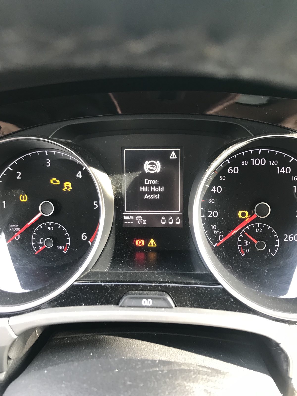

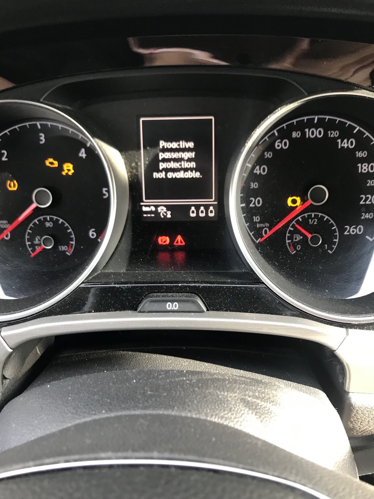

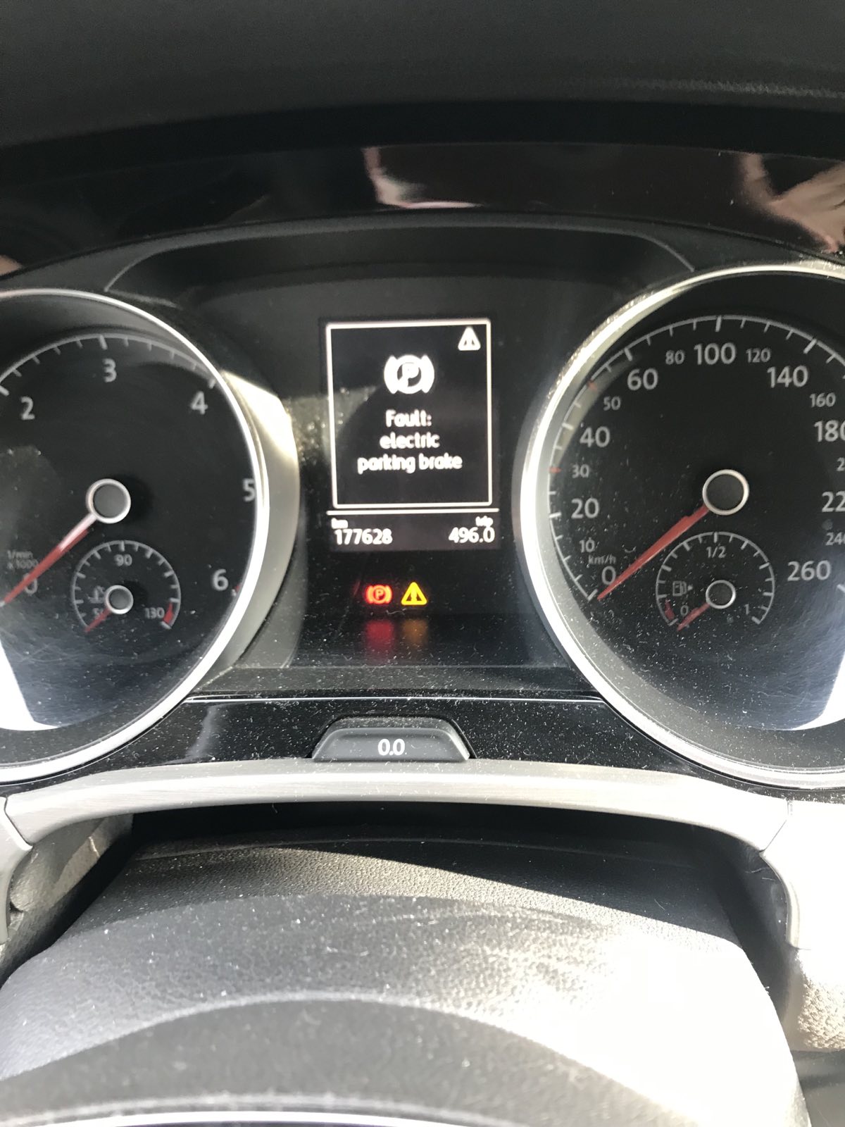

Здравейте имам проблем с Туарана.При всяко палене ми светват 1000 лампи и докато не си угаснат сами не мога да запаля.На диагностика ми излезе грешка U010000. Няколко майстора се мъчиха и никой не можа да оправи колата.Качвам снимки на грешките.Моля за съвети къде да се търси проблема.Благодаря!

И още 2 снимки , които не можах да кача.

2020-та имах същите грешки без първата. Оказaха се разтопени датчици за диференциално налягане. Колата беше Passat B8 2.0TDI.

Може да се погледне акумулатор, ако не е сменян.
